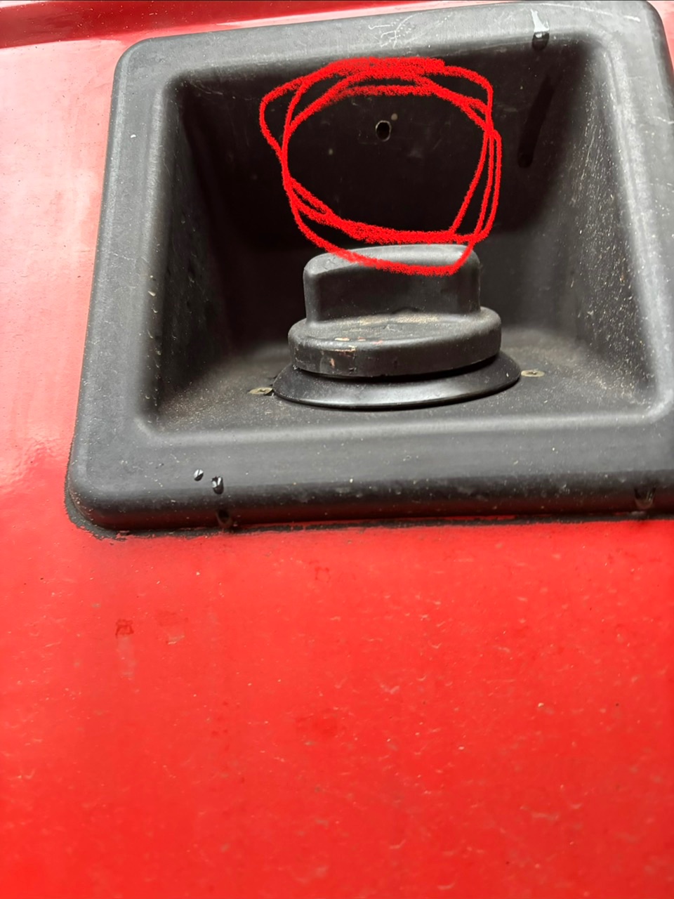

Uuund das was Tonnar sagt hat mich auch schon zwei mal zum stehen gebracht! Schlupfwespe oder sowas hat sich in der tankbelüftung nen Haus betoniert! In dem kleinen Loch über dem tankdeckel. Beim ersten Mal habe ich lange gesucht, beim zweiten Mal war es dann schnell klar als beim öffnen des tankdeckels ein deutlicher Unterdruck vernommen werden konnte.
Der tankdeckel an meinem 814D ist definitiv nicht belüftet.
Problemstellung siehe oben. Ist dieses löchlein zu, geht erst die Leistung verloren und dann geht die Karre aus. Das gemeine ist, dass er nach einigen Minuten wieder angeht, wenn sich der Tank wieder bisschen Luft reingezwungen hat. So ist der Fehler nicht sofort offensichtlich.
Lg, jacob

Dieses hier:
Jacob

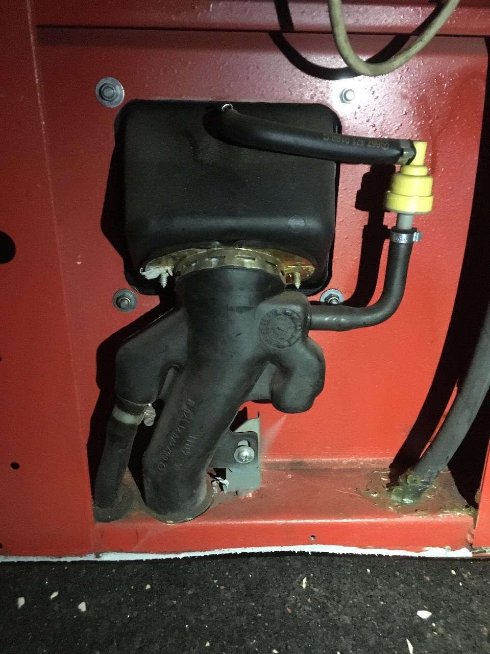

Doch, das ist original. Innen ist ein Anschluss um den Schlauch aufzustecken. Dieser Schlauch geht auf das von dir beschriebenen Ventil welches wie ein kleiner angewinkelter Benzinfilter ausschaut und von dort zum Tank.

Bei meinem Koffer liegt das Teil auf dem Tank....

Aber wo haben sich die Schlupfwespen (oder wer auch immer) sich eingenistet ?

Die Tierchen hatten sich genau in dem eingekreisten löchlein eingenistet. War richtig zugemauert. Und das schon zwei mal. Vermutlich ist der Ort für die verlockend weil durch den Überhang schön vor Wetter schützt?!

Ja, bei unserem T2 siehts genauso aus wie auf Jakobs Foto.
Und in dem Loch war irgendwas drin, habe ich rausgepopelt... war wie getrockneter Sand oder Lehm.
War aber nicht viel, hm ???
Weiter drinnen kann ich nicht sehen, bzw müsste man mit nem Draht oder ähnlichem weiter popeln.
Wie kann ich denn prüfen das die Entlüftung funzt ?
Mit Druckluft rein blasen und dann blubberts im Tank ?
Oder blase ich mir damit nur den Dreck in den Tank, falls da noch mehr drin ist ?

Das Problem haben viele. Irgendeine wespenart legt ihre Eier in solche Löcher und verschließt das dann mit Matsch. Schlüpft die Brut, öffnet sich das wieder. Oder das Ei stirbt ab und der Matsch bleibt. Ich hatte das Problem auch. Freigemacht und mit dem Mund reinpustet. Hat nicht geblubbert, aber war frei.

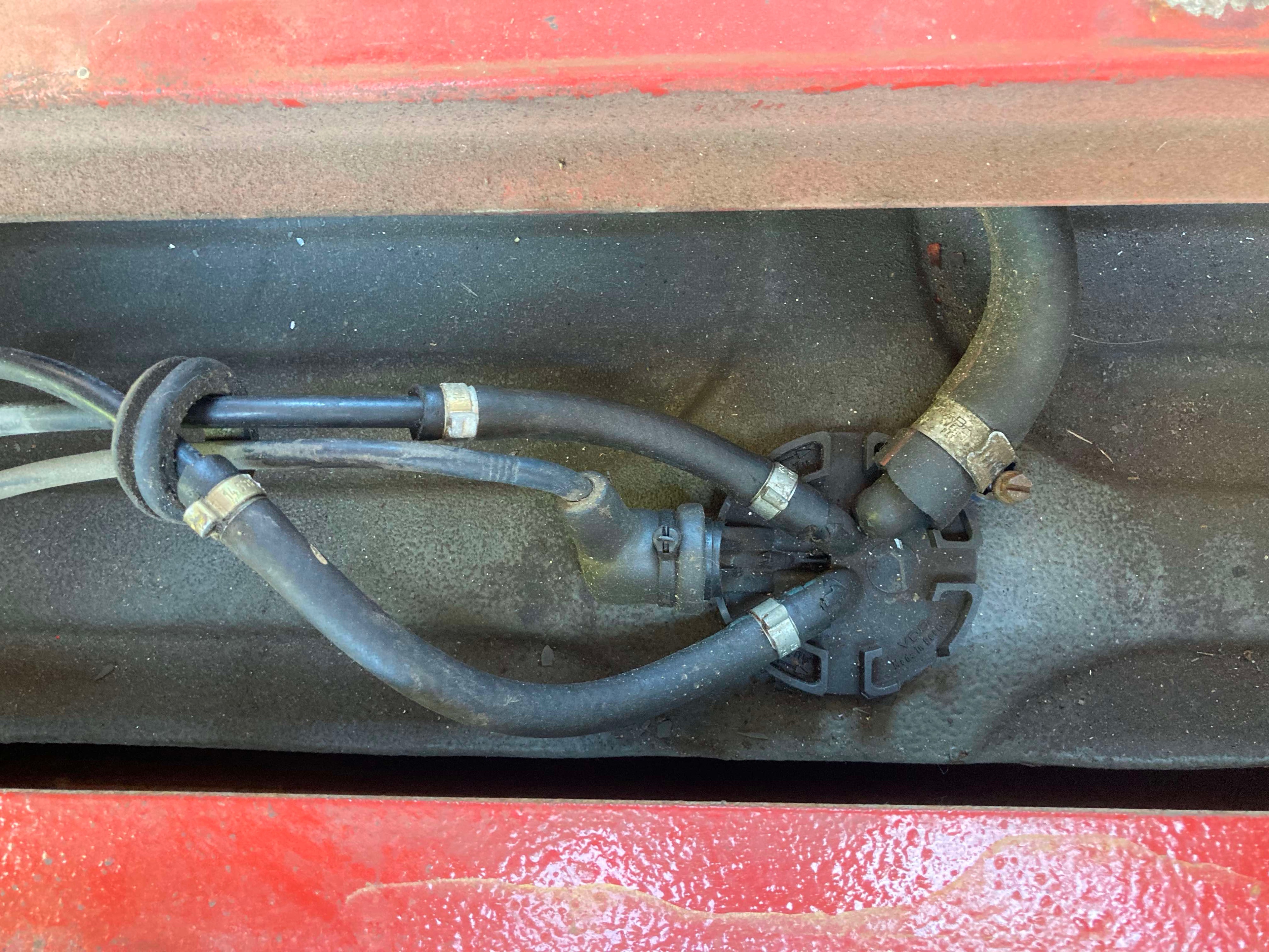

So sieht der Tank von oben aus.
Frage: vermutlich kann man das runde Teil komplett drehen um es da rauszukriegen (klar, evt Leitungen mehr Luft verschaffen)
Brauchst da nen Spezialschlüssel? oder mit nem passenden Meissel gegen den Uhrzeigersinn aufklöppeln ?
Und Frage generell:
wieso gehen da eigentlich 4 Leitungen ab ?
Klar: Dieselversorgung, Rücklaufleitung, Entlüftung - aber die 4. ?
2 dünne verschwinden im Rahmen in nem fetten Kabel/Leitungs-Konglomerat.
Ist da per se evt schon ne weitere Versorgungsleitung gelegt für z.B. Standheizung (hat der aber nicht)?

Moin Natte. Der tankgeber hat nen klassischen bajonett- Verschluss. Ne viertel Drehung und er ist raus. Besser von Hand drehen, der ist aus Kunststoff.
Die vierte Leitung ist das Kabel vom füllstandgeber ;-) das ist ein Stecker den du ziehen kannst. Kabelbinder auf, dann flutscht das.
