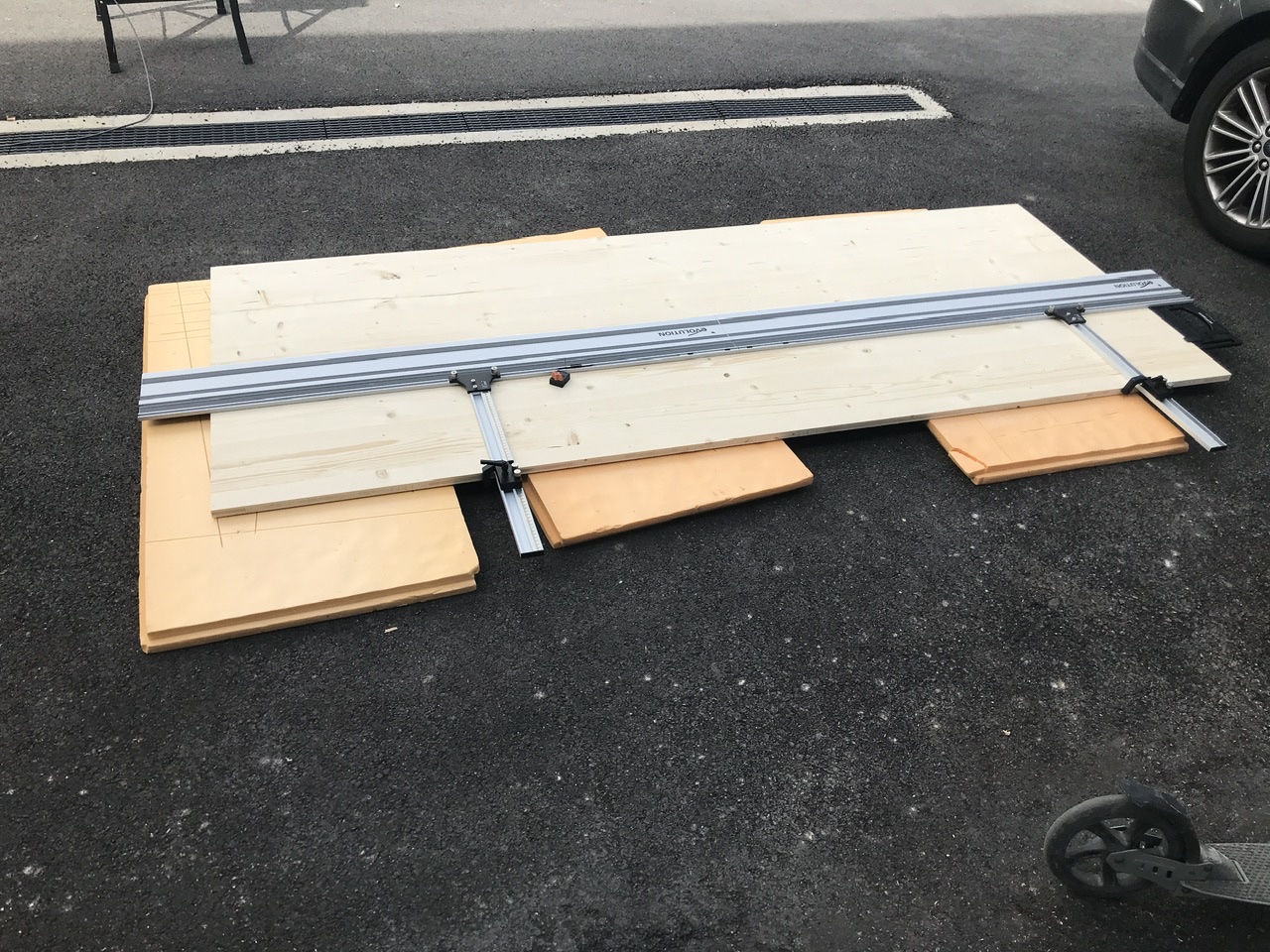

Am Mittag entschieden: 500mm / 500mm / 560mm. Das Brett ist geschnitten :cool:
