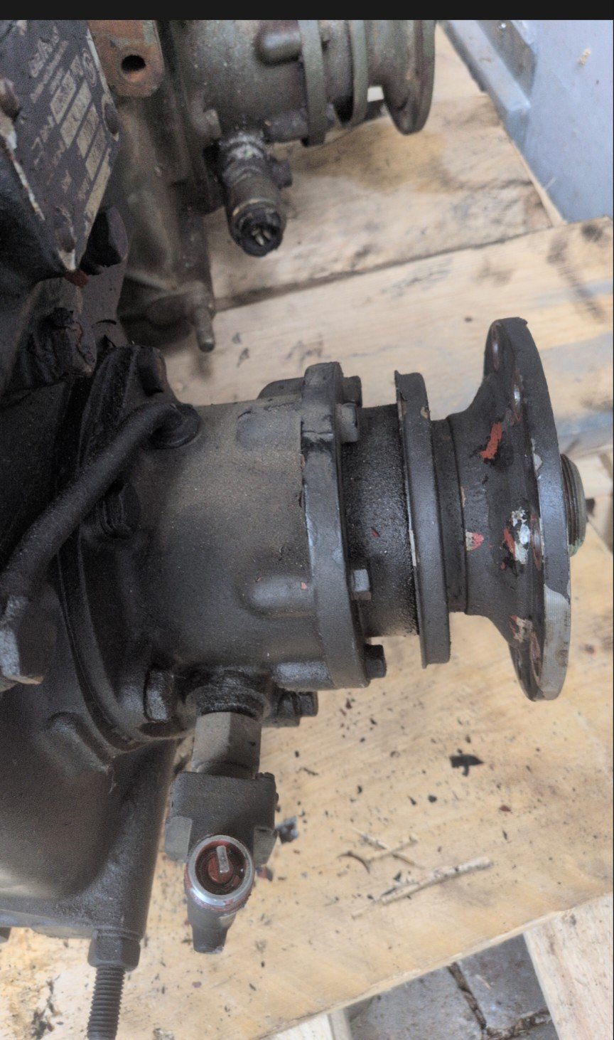

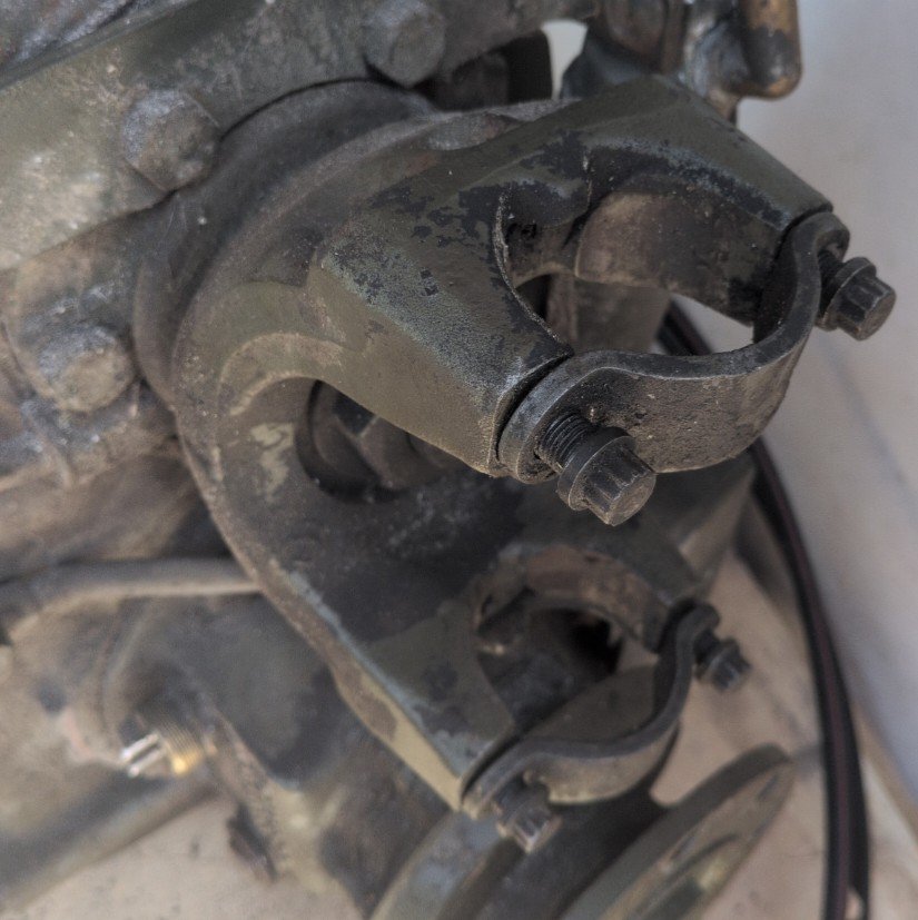

Am Eingangsflansch ist beim derzeit verbauten VTG ein Flansch mit Klaue. Beim schnellen VTG gibt es keinen Flansch und die Klaue ist aufschraubbar.
Passt das dennoch ?
Also kann ich Gelenkkreuz mit Lagerbuchse dort einklemmen ?

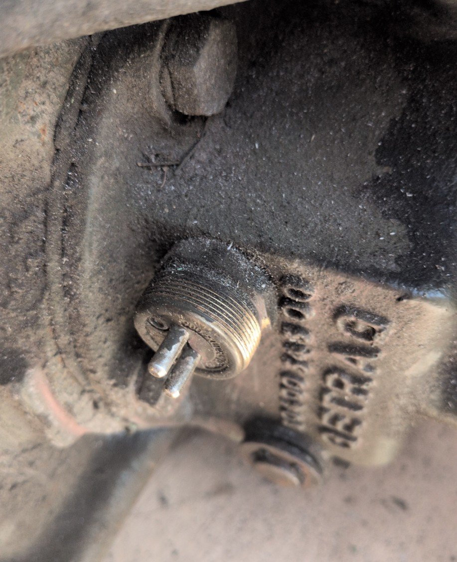

Was ist das für ein Anschluss ?
Es gibt bereits an anderer Stelle einen elektrischen Anschluss (Stellung des Diff?).

Zu Frage 2: das wird wohl der Schalter für die Kontrollleuchte für die Längssperre sein.

Zur Klauenkupplung, schauen ob die Klaue vom alten Getriebe ans neue passt dazu den Flansch vom neuen Getriebe abziehen und probieren.

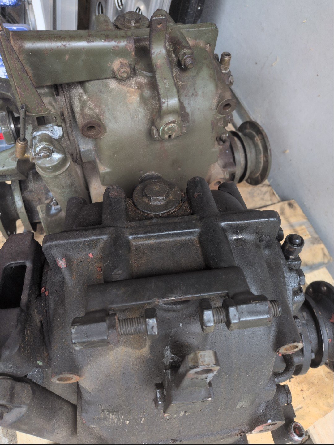

Strassen/Geländeuntersetzungs-Umschaltung war bislang pneumatisch. Beim Tauschgetriebe ist ein Seilzug dabei. Nach dem Ausbau sehe ich dass ich die Pneumatik-Halterungen problemlos umziehen könnte. Jetzt hab ich hier gelesen, das man das nicht ohne weiteres machen soll.
Auf dem Bild sieht man wie leicht das gehen würde.
Grün ist das neue, schwarz das alte VTG

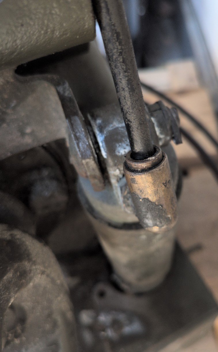

Beim 130D9 war der Antrieb der Untersetzungshebels über eine Feder. Wenn das bei Deinem alten Vtg auch so ist, würde ich das umbauen.

Hab ins VTG reingeleuchtet, und ja:
Das geht nicht 1:1 zum Tauschen. Ist ne Feder.
Hab hier ein Bild gesehen, wie man das mit eine nem Langloch umrüsten kann.
Mal sehen.

Ich habe das selbe VTG eingebaut und bei mir ist die “Umschaltung” schnell/langsam außer Betrieb. Ich muss halt runter und von Hand umschalten. 1 -2 x Jahr ist das ok für mich. Den Rest kannst du einfach umbauen aus den alten ( Eingangsflansch ) evtl beide Ausgangsflansche.

Die offene Klaue konnte als ganzes einfach getauscht werden.

Der elektr. Anschluss für die sperrenanzeige hat ein selbgebasteltes Gegenstück aus crimp-kabelverbindern gefunden.

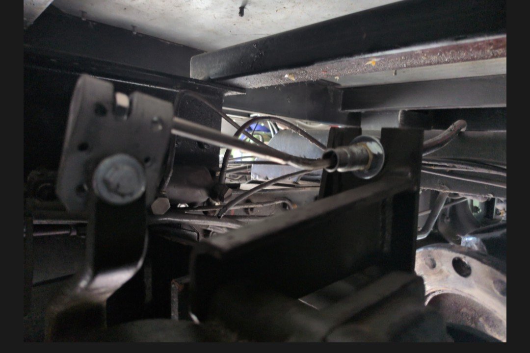

Der Seilzug-Konstruktion hat das Montagematerial gefehlt. Ich habe das jetzt mit zölligen Muttern aus dem Sanitärhandel und einem Stahlwinkelchen gelöst.
Das war nur die Anprobe. Das zusammengepresste und eingeschnittene Winkelchen links zeigt jetzt nach unten
