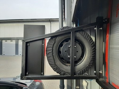

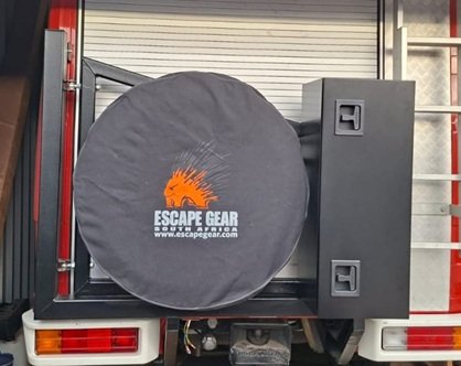

ich könnte dir noch meine Alternative vorstellen:
Ebenfalls an einer Feuerwehr, weil mir der Platz im Rahmen zu wenig war und nun anders genutzt werden soll.
Ich habe dafür den Längsrahmen verlängert und darauf das Grundgestell für den Schwenkarm verschweißt.
Hat bisher super gehalten! Auf der Rückseite ist mittlerweile noch ein System für einen Flaschenzug um das Rad abzulassen.
Julian

Sicherlich ne Idee wenn man den Rollladen behalten will.
Wieso ist der bei eurem noch drin?
Wegen H-Kennzeichen, Originalität oder mal ab und zu durchlüften ?
Wenn der Träger in Ruheposition ist kommst du ja auch gar nicht an den Rolladen dran, oder ?

Hi Natte,
wir wollten zunächst die Optik der Feuerwehr bewahren, dann haben wir so natürlich auch einen höheren Sicherheitsfaktor was potentiellen Einbruch betrifft und an den Seiten vor allem einen Schutz der Fenster gegenüber Äste.
Die Optik war uns einfach aus persönlichem Interesse wichtig und aus der Tatsache das ein Feuerwehrfahrzeug weltweit immer anders von den Menschen "empfangen" wir :)
Und ja in der Ruheposition kommen wir nicht ans Rollo - das ist ein Kompromiss den wir gemacht haben :)
Falls du kein Heckrollo mehr haben möchtest / hast, dann könnte man die Konstruktion natürlich auch noch vereinfachen.
