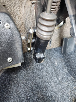

Bei der Montage des Geberzylinders wurde offenbar ein Drittanbieter verbaut da ein Originalteil nicht mehr verfügbar war.
Leider ist da keine Nummer drauf. Hat evtl. jemand die OEN Nummern von Mercedes? Alle Geber die mir in einschlägigen Shops als passend angeboten werden sehen anders aus

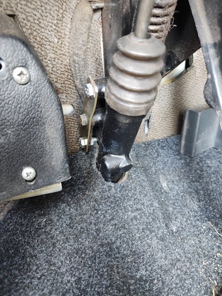

Aktuell ist einer ohne Entlüftung verbaut, der Vorgänger war mit Entlüftung. Fernbedienbare Kupplung war nicht mehr verbaut als ich den erworben habePirx hat geschrieben: ↑2026-03-12 15:42:57Hallo pari!

Leider keine Bilder vom alten vorhanden, das vom aktuellen sagt nicht so viel aus.....roter brummer hat geschrieben: ↑2026-03-12 15:38:30Hi nochmal,pari hat geschrieben: ↑2026-03-12 14:57:32Hallo nochmal,

Meiner vom 1017 sieht genauso aus. Ist innerhalb von einer halben Stunde gewechselt.
Kostet als Nachbau kein Geld.
Habe den dritten drin, habe das Gefühl das die Nachbauten nicht so toll sind, oder Pech gehabt.
Es gibt sie im Zubehör zwischen 20 und 120€uro.
Wen die Manschetten dort kaputt sind hast du das Symptom. Am ende kannst du gar nicht mehr Kuppeln.
