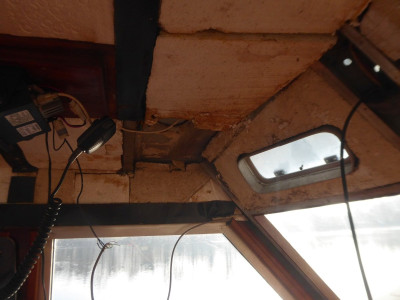

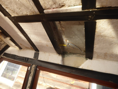

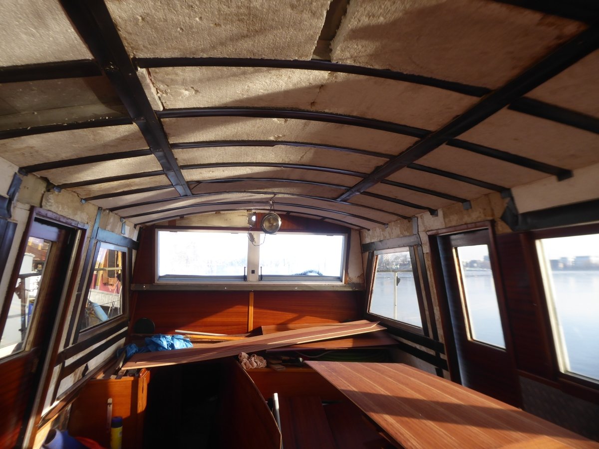

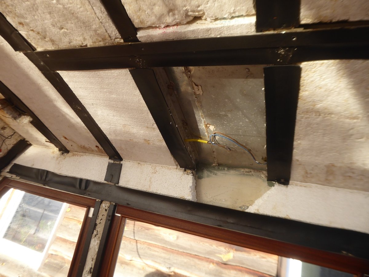

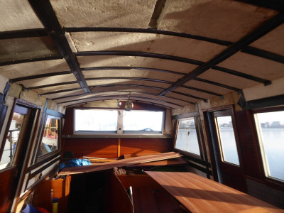

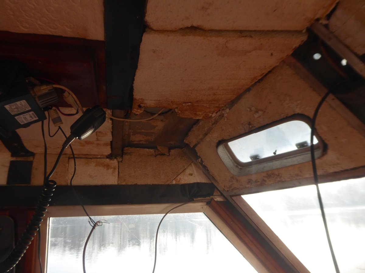

In meinem Bötchen, vor allem im Steuerhaus, ist es unglaublich laut. So laut, dass ich am liebsten ohne Hörgeräte fahre, was dann allerdings die Benutzung des Funkgerätes erschwert. Im Salon und den Kajüten ist es nicht leise, aber sehr viel erträglicher. Auf dem Achterdeck ist von Lärm nichts zu spüren, dort sind Unterhaltungen in normaler Lautstärke möglich. So viel zur Ausgangssituation.
Jetzt bin ich gerade dabei, das aus 4 mm starkem Alu gebaute Steuerhaus zu überarbeiten. Die Sperrholzplatten sind alle runter, mehr als die Hälfte muss erneuert werden, teilweise sind sie schon fertig und geölt, ich kann mir also langsam Gedanken um den Einbau machen. Die Fotos zeigen den Ist-Zustand: viel bröseliges Styropor, teilweise mit einer harten Schicht überzogen. Um nach undichten Stellen zu gucken, muss das Zeug raus, Wiedereinbau ist nicht vorgesehen. Bei der Gelegenheit ist mir eingefallen, dass hier oft von Schalldämmung (Lärmdämmung) die Rede ist. Von früher kenne ich so schwarzes Zeug, das in Autotüren geklebt war. Ist das dieses Alubutyl und/oder Schwerschaum, was mir die Suche auswirft? Alubutyl ist gar nicht so teuer wie befürchtet, taugt das was? Reicht es, die Flächen damit zu bekleben oder müssen die Profile auch vollflächig beklebt werden? Die erste, grobe Schätzung sagt, dass ich etwa 13 m² brauchen werde.

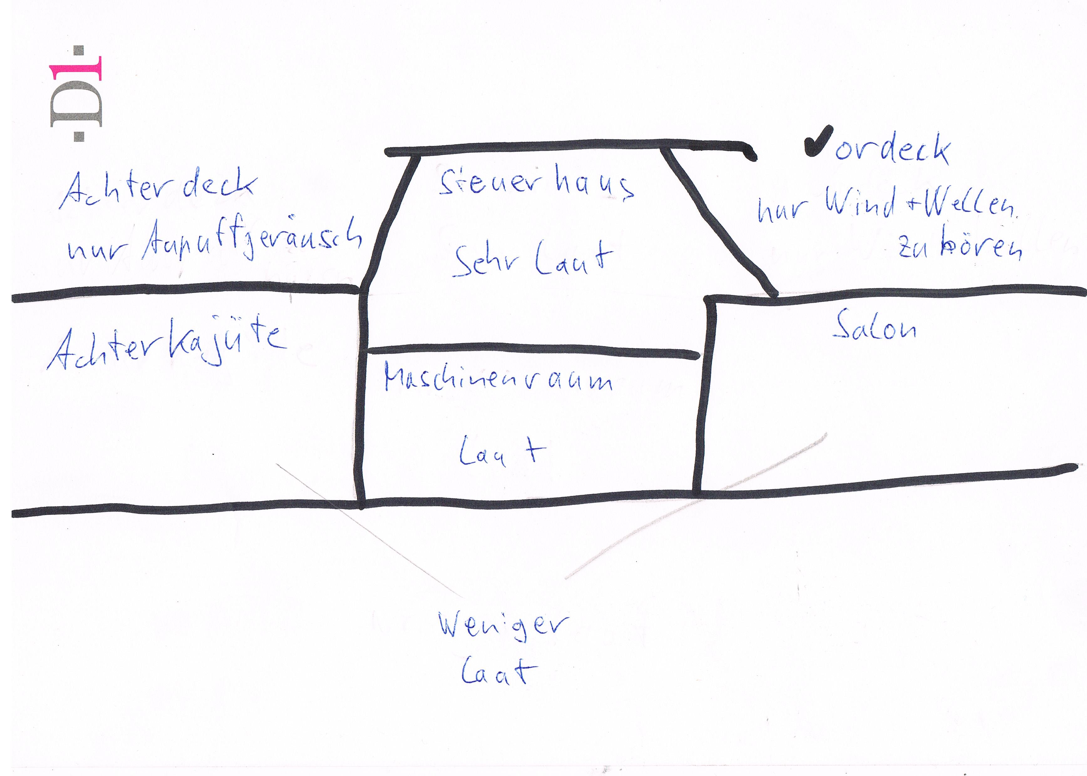

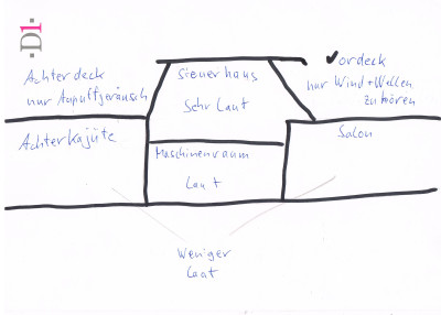

Ich habe mal eine Skizze gemacht, auf der die Anordnung zu sehen ist. Der Rumpf ist aus 5 mm Stahl, die Decks zusätzlich mit 15 mm auf dem Deck verschraubtem Stabdeck. Das Steuerhaus aus 4 mm Alu.

Re: Schalldämmung Steuerhaus
Ich tippe mal darauf das die Schottwände zwischen Motorraum und Kabine steifer sind als der Boden vom Steuerhaus, deswegen schwingen die weniger. Ich würde erst mal den Boden vielleicht von unten mit Bitumen-Schwerplatten bekleben und dann mal einen Testlauf machen.

Vielleicht weil nur das Steuerhaus aus Alu ist und große schwingende Flächen hat.
Und es direkt über dem Motor sitzt.
Fang mal an die Flächen zu dämmen mit dem Armaflex-Gedöns (hab gesehen das gibt es mittlerweile in etlichen Varianten - kann man mittlerweile wohl ein eigenes Studium zu belegen...) - das Styropor schmeisst du weg.
Dann wirst du mit jedem angebrachten Stück schon eine Verbesserung hören.
Am besten die Versteifungsprofile noch in Querrichtung zumachen (Stichwort Kältebrücke... - da fällt einem ja sofort ein neues Seemanns-Witzchen ein: Maschinenraum an Kältebrücke - hihihi)

Hi nochmal
Vergiss das mit den Profilen - die sind ja mächtig hoch - wie dick ist das Styropor ? Gleichviel Armaflex ist sauteuer und auch nicht nötig, denk ich.

Ach ja, vergessen: die Decke des Maschinenraums ist aus ca. 20 mm Multiplex, einzelne Platten, lose in Winkelprofile gelegt. Darüber ca. 80 mm Luft und dann der Fußboden des Steuerhauses, wieder ca. 20 mm Multiplex, darauf 8 mm Fertigparkett, darauf ein fußschmeichelnder, 10 mm dicker Teppich. Ob der Teppich da liegt oder nicht, macht vom Geräuschpegel (gefühlt, nicht gemessen) keinen Unterschied.
Die Wand zur Achterkajüte, genauer: zum Flur und zum Toilettenraum, erst dahinter ist dann die Kajüte, ist je zur Hälfte Stahl und Multiplex. Zum Salon ist alles Stahl, allerdings die untere Hälfte als 300 l Wassertank, darüber einfach 5 mm Blech. Die Seitenwände des Maschinenraums sind jeweils auf der halben Länge deckenhohe Dieseltanks. Ob die Tanks zu 100 % oder zu 20 % gefüllt sind, beeinflusst - auch hier gefühlt, nicht gemessen - den Geräuschpegel nicht.

- Warum ist der Lärm in den angrenzenden Bereichen so extrem unterschiedlich? Vor und hinter dem Maschinenraum leiser, darüber deutlich lauter als direkt darin. Daraus kann nicht vermutet oder geschlossen werden, ob es Luft- oder Körperschall ist?
- An Deck ist der Lärm praktisch weg, woran liegt das? Daran, dass dort der Schall nicht reflektiert und "im Raum gehalten" werden kann? Ein interessantes Experiment wäre mal, das Dach des Steuerhauses zu öffnen und zu hören, ob sich etwas ändert. Mich schreckt nur der Aufwand.
- Wie und womit sollte ich denn den Motorraum isolieren? Ausgerechnet hinter den größten freien, also nicht mit Spanten versehenen Flächen ist es weniger laut.

Warum verschjedene Räume unterschiedlich Störanfällig sind, hatte ich geschrieben: Eigenresonanz.

Moin,Der Initiator hat geschrieben: ↑2026-02-25 18:52:20Ach ja, vergessen: die Decke des Maschinenraums ist aus ca. 20 mm Multiplex, einzelne Platten, lose in Winkelprofile gelegt. Darüber ca. 80 mm Luft und dann der Fußboden des Steuerhauses, wieder ca. 20 mm Multiplex, darauf 8 mm Fertigparkett, darauf ein fußschmeichelnder, 10 mm dicker Teppich. Ob der Teppich da liegt oder nicht, macht vom Geräuschpegel (gefühlt, nicht gemessen) keinen Unterschied.
Ich würde mich Mal um die Decke des Maschinenraums kümmern.
Wenn die Platten von unten da lose im profil liegen und darüber Luft... Da ist ja quasi nix an Schalldämmung bis zum Fußboden.
Den Luftraum ausfüllen und die Platten einkleben?
Zu viel Aufwand

Vielleicht mal völlig umgekehrt denken, z.B. wie ein Instrumentenbauer:
Wie kann man mit einer leicht schwingenden Saite möglichst viel Korpus zum Schwingen bringen?
Wo müssen die Übergänge von Seitenteilen zu Deckenteilen so gut sein, dass die Frequenzen schön weitergegeben werden und was passiert, wenn an bestimmten Stellen die Verbindungen schlecht ausgeführt werden?
Aus der Sicht eines Instrumentenbauers ist dein Steuerhaus hörbar gut gelungen.
Ein schlechter Instrumentenbauer hätte schlechte Verbindungen geschaffen, z.B. aus Gummi.
Wie wäre es, das senkrechte Ständerwerk zu entkoppeln? Wenn in anderen Ländern ganze Museen gegen Erdbeben auf Gummipuffern stehen, dann gibt es mit Sicherheit auch im Sortiment der Silentblöcke etwas Passendes für die Ständer.
Vielleicht reicht das schon und es müssen nicht auch noch die Seitenbleche entkoppelt werden?

Danke, aber so schlimm, dass ich mir ein neues Steuerhaus baue, ist es nicht. Es ist nur laut. Und wie ich neulich schon an anderer Stelle ausgeführt habe, bin ich für Neubauten zu alt. Die Motorlager werde ich ersetzen, davor drücke ich mich seit Jahren, ohne zu ahnen, dass die etwas mit dem Lärm zu tun haben. Und demnächst mal eine Messfahrt. Dann wende ich mich wichtigen Dingen zu. Undichten Fenstern beispielsweise

Was ich von unten sehen kann, ist nämlich nicht schön: was ich euphemistisch "Winkelprofile" genannt habe, sind dünne Blechwinkel von Hobbykellerschwerlastregalen. Der Boden ist fest, es muss also eine stabile Unterkonstruktion geben, an der diese Winkel irgendwie befestigt sind. Spontan fällt mir da die Büchse der Pandora ein.
Ähnlich der Vorschlag, das Ständerwerk zu entkoppeln. Mag sein, dass das fachlich richtig ist. Aber es ist nicht machbar. Das gesamte Steuerhaus ist rundum mit dem Rumpf verschraubt und vernietet.

Wie erwartet ist das Mittelteil des Daches entnehmbar. Blech und Rechteckrohre sind miteinander vernietet.
