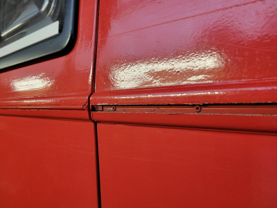

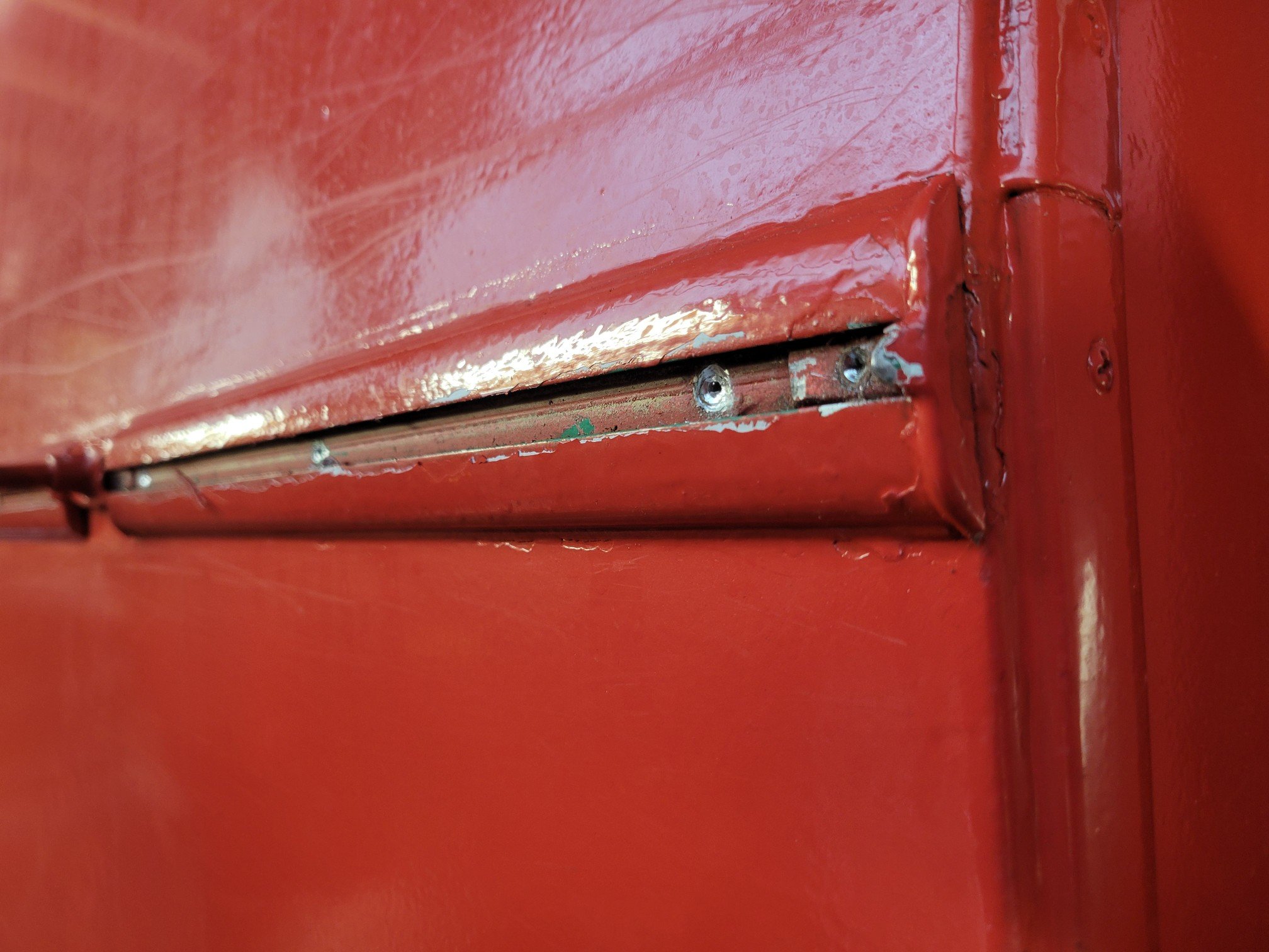

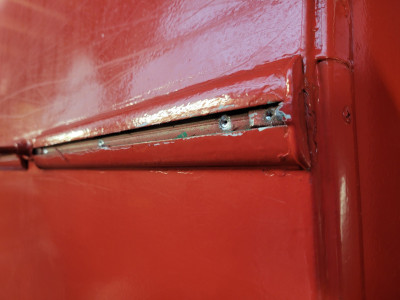

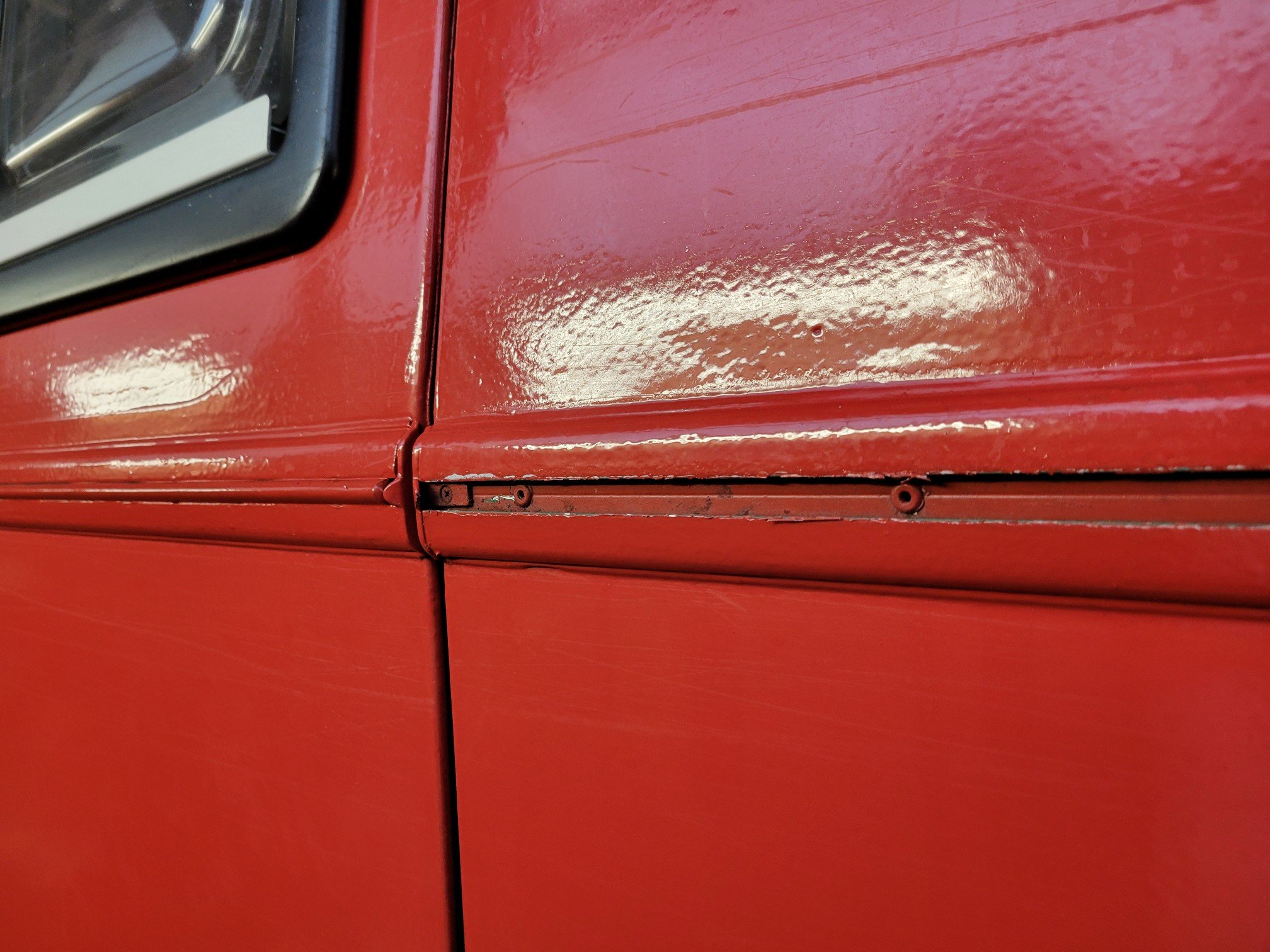

Hallo,könnt ihr mir vielleicht weiterhelfen. Ich suche die Dichtprofile welche am Funkkoffer den Blechstoß im Knick abdichten oder kennt jemand die genaue Bezeichnung der Profile für die Google Suche. Ich muss zwecks Rost eine Seite das Blech tauschen und möchte die Profile tauschen weil die Gummis hart sind
Danke im voraus

Such mal nach Scheuerleiste oder Scheuerprofil.
Da solltest Du eigentlich fündig werden.

Das sind Kederleisten, gibts bei Happich, Titgemeyer usw
