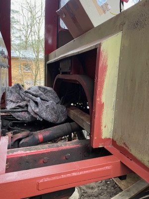

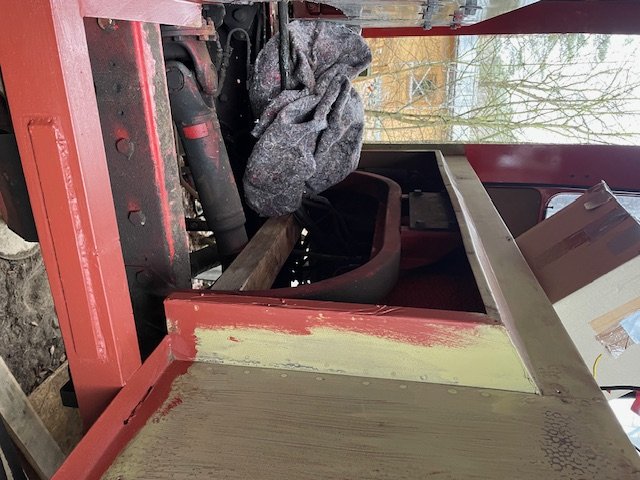

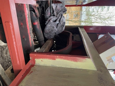

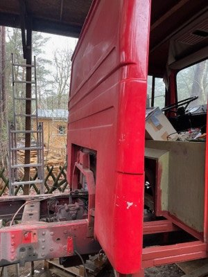

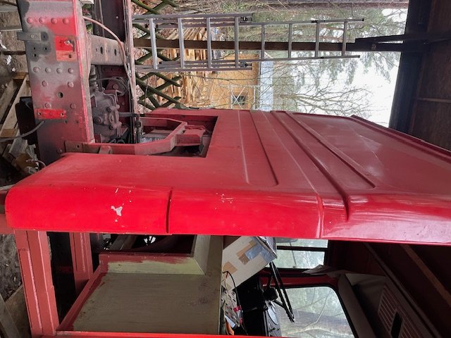

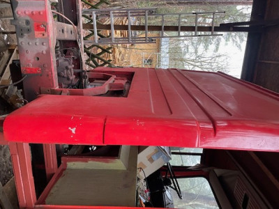

bei meinem Baubullen hat der schwedische Feuerwehraufbauer Ende der 70ér das Fahrerhaus zur DoKa verlängert. Dabei hat der Aufbauer die Original Fahrerhauslagerung belassen und eine zweite Lagerung am Ende der DoKa verbaut. Hierfür hat der Aufbauer meiner Ansicht nach sogar die Originalteile von Magirus verwendet. Diese DoKa habe ich jetzt wieder um einen knappen Meter eingekürzt. Etwa auf Fernfahrerhaus. Hinter den Sitzen habe ich noch 60 cm Platz für ein Bett bzw. zwei Sitze quer eingebaut. Im Bereich der ehemaligen hinteren Türen kommen noch Vertrebungen rein sowie 1mm Stahlblech um das Loch zu schließen, welches ich verweißen werde. Die unteren Streben habe ich zusätzlich noch verstärkt (siehe Bilder). Auf dem Dach laufen zudem noch drei Stahlbänder von ganz vorne bis ganz nach hinten durch!
Nun würde ich mir gerne eine der beiden Lagerungen einsparen. Mein Gedanke ist, dass zwei Lagerungen im Abstand von nur 60cm eventuell Spannungen ins Fahrerhaus bringen könnten!?
Hinzu kommt, dass ich mir das Gewicht einer der Lagerungen einsparen möchte. Nun überlege ich, welche der beiden ich mir klemme? Die Vordere oder die am hinteren Ende? Die vordere Lagerung ist dadurch das sie ziemlich geschützt eingebaut ist, in super Zustand. Der Gummiblock sieht aus wie neu und auch die Dämpfer arbeiten einwandfrei. Daher habe ich im Moment die Tendenz mir die Hintere nachträglich eingebaute Lagerung zu sparen.
Was meint ihr? Kann ich eine von den beiden Lagerungen wieder ausbauen? Wenn ja welche? Oder doch besser beide drin lassen.

Zu deiner Frage, ich würde die weg lassen, wenn die mal Kaput geht, wo man dann nicht mehr dran kommt. Wenn ich davon ausgehe, das es auch gleichzeitig eine Verriegelung hat.

Oder die hintere für die Befestigung der Kabine nutzen und die mittlere nur als Auflagepunkt für die Kabine belassen. War so an meine alten MAN verbaut gewesen (ok, da war die mittlere fest und die hintere nur auf den Rahmen aufgelegt).
