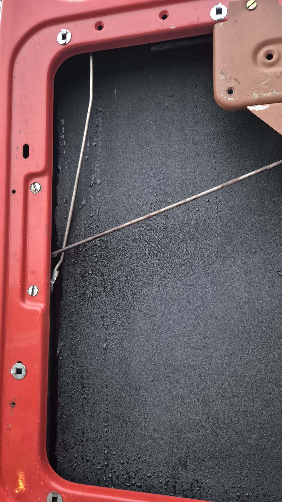

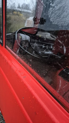

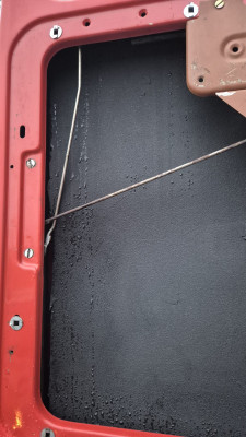

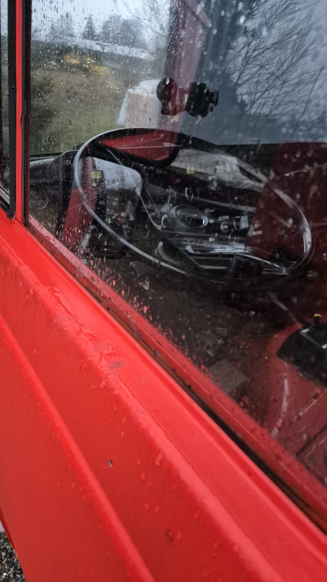

Nachdem wir unser Fahrerhaus nun komplett blank gemacht und neu lackiert haben, sowie mit der Dämmung gestartet haben, sind wir nun leider Opfer des schlechten Wetters geworden und der Regen drückt in die DoKa. Habt ihr eine Idee, wie man die Fenster dicht bekommt? Gibt es hier ein Profil, das unserer einfach nicht hatte?

oben am Türschacht gibt es nur die Gleitleiste. Ist also normal, dass dort Wasser reinläuft. Daher dürfen die Löcher unten in der Tür nicht verstopft sein, damit das Wasser wieder ablaufen kann.

Die Tür innen mit Hohlraumversiegelung einsprühen, vor allem den Spalt am Rand wo das Blech doppelt ist. Dabei die Abflußlöcher nicht verstopfen, und ganz vorn und ganz hinten zusätzliche Löcher bohren. Die Türverkleidung mit Folie schützen.

das Problem habe ich auch. Ich habe zwar noch keinen Lackmischer und Pinselquäler gefunden der meine DOKA wieder frisch macht, aber das ich Wasser drin habe kenne ich auch. Diese kleine bescheidene Folie/ Tüte ist sehrrrrrr wichtig, wusste ich auch nicht. Ich hatte sie bei den Türen leider raus gemacht und keine neue wieder eingebaut nun sind die Türinnenverkleidungen wieder alle schrott.

Moin, ich habe beim Gummi Kontor in Berlin eine Fensterschachtabdichtung gefunden die da reinpasst. Richtig mit Filz und so. Leider gerade kein Foto parat.
