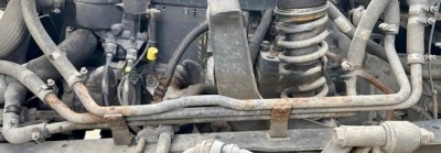

Im nächsten Frühjahr will ich das Kühlsystem renovieren und durchspülen. Dabei sollte auch das Rohresambly (siehe Anhang) ausgetauscht werden. Sollte... MB Deutschland sagt, das Teil ist nicht mehr lieferbar. Selbst mein Buddy, Unimog Canada Hans Mross, kann kein Ersatzteil besorgen.
Hat einer ‘ ne Idee, wo in Deutschland ich so ein Rohrasambly bekommen kann oder muss ich mir eine selber basteln...?

Die müssten doch von einer Hydraulikbude nach Muster leicht anzufertigen sein.
Re: Vorbeugen ist besser als.... lange Gesichter....
Hey Lutz, ja das ist wohl meine einzigste Moeglichkeit. Muss nur noch einen finden der es machen kann...........
Gibt es bei euch überhaupt metrisches Rohr?

Warum nicht ausbauen, strahlen, lackieren, zusammenbauen ?

besorg dir nahtloses Hydraulikrohr und eine Biegepresse. Is wirklich kein Hexenwerk.
Die erste Biegung gut markierten und hinterher ausmessen, wie sich wo die Längen geändert haben. Dann hast du quasi eine Referenzbiegung und kannst die restlichen Rohre ziemlich genau biegen.
Sicherlich lässt sich zwischen inch und mm ein verwendbarer Durchmesser finden.
Oder das Sorglospaket und nachbauen lassen
Ich gehe aber davon aus, dass die Kosten des Nachbaus die Kosten für Material und Biegevorrichtung übersteigen
Viel Erfolg

Auch eine Moeglichkeit.. danke fuer die Idee aber wohl nicht machbar hier.ADK-Fahrer hat geschrieben: ↑2026-02-14 9:04:15Moin Rolf,

Hey Carsten, gute Idee wenn ich keine andere Alternative finden kann. Werde versuchen zuerst ein komplet neues Rohrgestell bauen zu lassen. Wenn Du in den Hotsprings baden warst, bist Du bei uns vorbeigefahren. Schoen das Dir der Yukon gefallen hat. Cheers RolfSchrauber_Carsten hat geschrieben: ↑2026-02-14 9:01:19Moin,

Richtig
3/4" Hydraulikrohr (SAE-Tubing-System)
Hier wird der Außendurchmesser direkt in Zoll angegeben:
3/4" × 25,4 = 19,05 mm
Im Heizungsbau hat ein 3/4" allerdings 26,9 mm.
Gibt's bei euch keinen Lieferservice?
Oder versuchs doch mal hier:
Quantum Machine Works. Die können das bestimmt, vielleicht eher zu wenig/klein für die.
Eine einfache Biegevorrichtung ist für relativ kleines Geld zu bekommen. https://amzn.eu/d/05EYPvTr

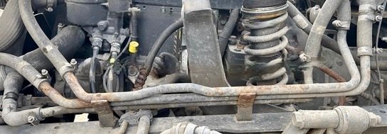

Gaswasser und Heizung und Lüftungsbauer haben auch Biegemaschinen,vom Bild her ,würde ich 1/2" Rohr vermuten.

1/2" Gewinderohr hat, glaube 21,3 mm
Ist zu dickwandig und biegt sich nicht so schön wie Hydraulikrohr....

Hallo Rolf, wenn du ein Baumuster (erste 7 Stellen der VIN deines Ategos (nehm ich mal an) oder die gesamte VIN hast könnt ma mal schaun was der Ersatzteilkatalog noch so an Daten zu dem Rohr rausspuckt...

Das kann man doch einfach über ein Rohr oder Rundholz biegen. Muß ja nicht soo genau sein, sind nur Schläuche dran.
Ja, Paulchen ist ein 2008 Atego 1018 4x4 1018 von der BW. Die VIN ist WDB9703421L267544. Danke fuer Deine Hilfe.

Hi, das müsste dann die Heizleitung der Zustzheizung sein - Nummer A6625001172 - lt. deutschem MyPartshub von Daimler ist sie rot - dabeisteht, dass die Verfügbarkeit geprüft werden muss.. immerhin hat sie nur ca. €100 netto gekostet...
Man kann das Teil zumindest bei einer deutschen Niederlassung anfragen - sowas wird schon auch mal nachgefertigt.
Eine Lösung wäre komplett auf Schlauchleitungen umzustellen wenn Platz da ist Ø18er Kühlmittelleitungen (schätze ich mal) gibts als Meterware.

das ist doch super, jetzt habe ich wenigstens eine Teilenummer. Und ja, du hast recht, das sind die Zuleitungen zur Eberspächer Standheizung.

Hi Rolf,
wieviele Km hast du auf der Uhr und wie oft nutzt du die Stanheizung, die ja nur das Fahrerhaus heizt… (Naja, in deiner Gegend nutzt du das wohl öfter als wir in Franken…)
Ich würde das Geröhre ausbauen, geht ziemlich fix da gut erreichbar, Strahlen / Entrosten / Lackieren, dann kannst du auch innen mal sehen wie der Zustand ist und dann passt das wieder… Sollte nicht so übel sein… Falsche Zusätze zum Kühlmittel können aber übel wirken…
Und ja, EPC gibt diese Teilenummer wie oben schon erwähnt aus: A6625001172…

Paulchen hat jetzt rund 85000 km auf'm Buckel. Unsere Eberspächer Standheizung hat zwei Modi, fuer Motor und Kabine. Ich kann sie zusammen oder getrennt laufen lassen. Wenn die Temperaturen unter den Gefrierpunkt gehen lasse ich sie immer fuer ne ¼ Stunde laufen, das macht einen grossen Unterschied. Danke fuer den Tipp, ich kann jetzt verschiedene Optionen anpeilen.... Gruesse nach Franken
