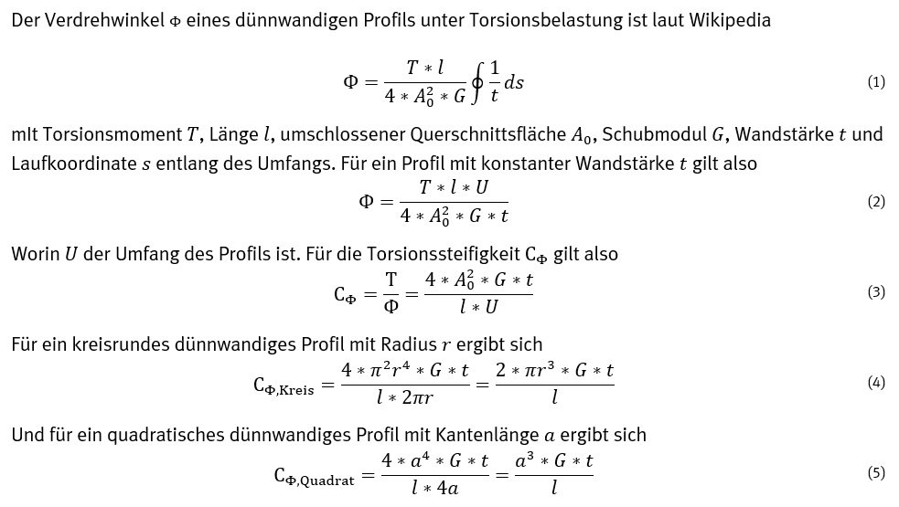

ich habe mal ein wenig gerechnet und komme zu dem Schluss, dass es sinnlos ist, Hilfsrahmen torsionssteif zu gestalten. Das ist für mich ziemlich überraschend und widerspricht meiner Meinung nach auch den gängigsten Bauformen. Deshalb interessiert mich Eure Meinung hierzu.

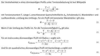

Zunächst einmal die Herleitung der verwendeten Formeln für die Torsionssteifigkeit für dünnwandige geschlossene Profile, basierend auf folgendem Wikipedia Artikel: https://de.wikipedia.org/wiki/Torsion_(Mechanik)

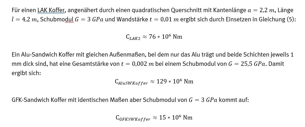

Daraus ergibt sich die Torsionssteifigkeit von verschiedenen Kofferbauarten:

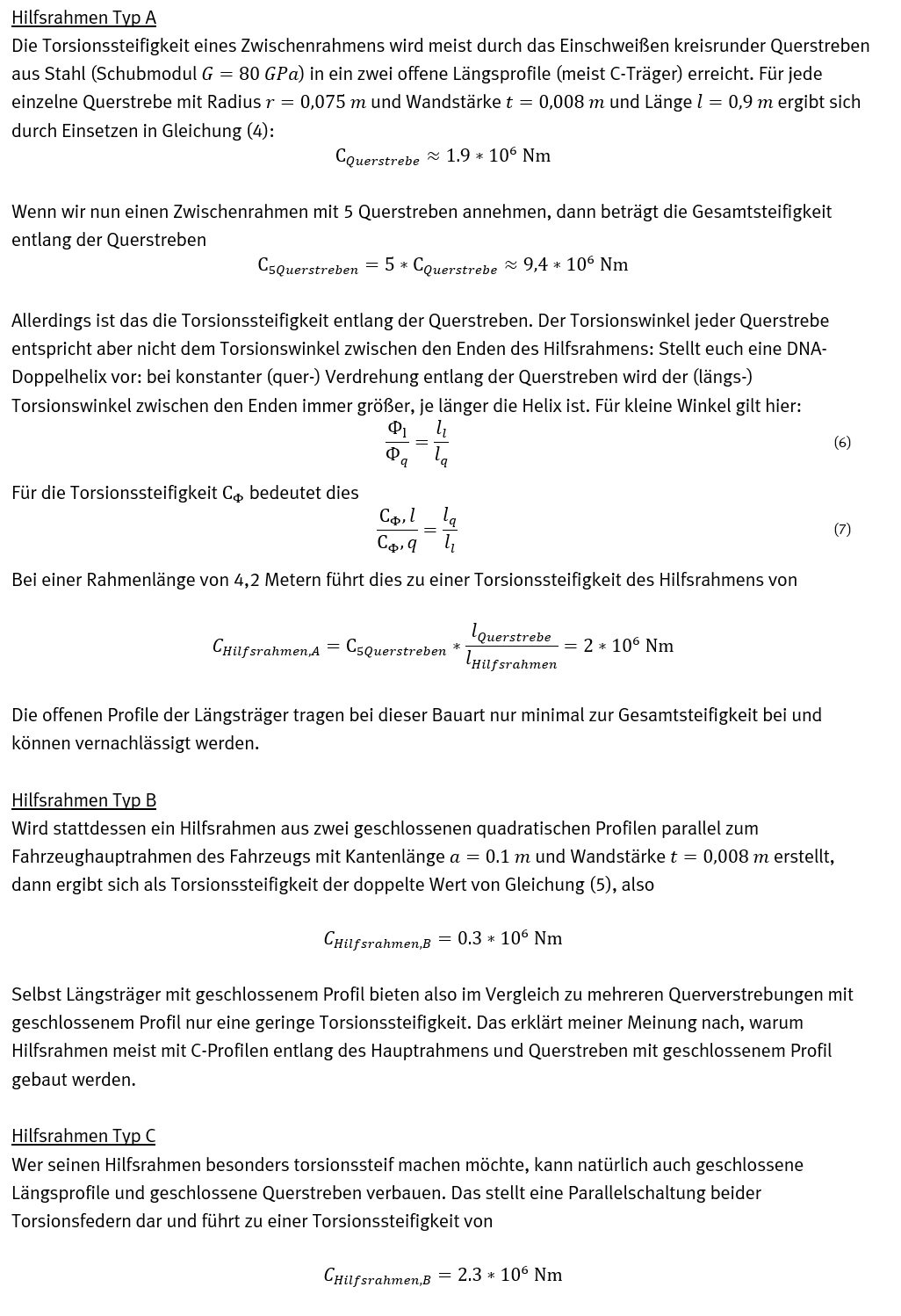

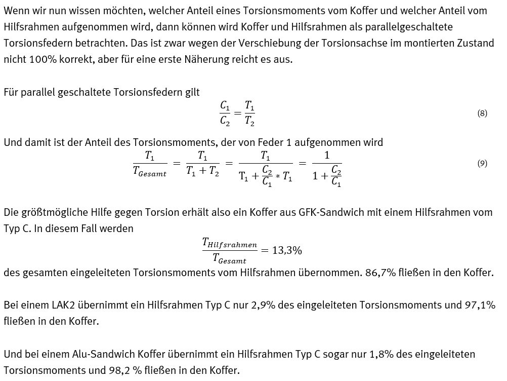

Und die Torsionssteifigkeit von verschiedenen Bauarten von Zwischenrahmen:

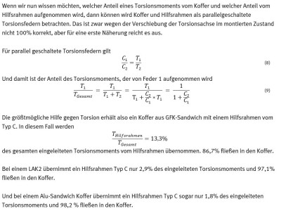

Abschließend führt das zum Anteil des Torsionsmoments, der in den Koffer eingeleitet wird:
Kurz zusammengefasst ist die Torsionssteifigkeit des Hilfsrahmens sogar bei der oben beschriebenen super steifen und großzügig dimensionierten Konstruktionsweise des Hilfsrahmens, immer um mindestens eine Größenordnung, teilweise auch zwei Größenordnungen kleiner ist als die eines Kofferaufbaus. Dies bedeutet, dass die Steifigkeit des Hilfsrahmens in keinem Fall in der Lage ist, ein in den Hilfsrahmen eingeleitetes Torsionsmoment in relevantem Maße aufzunehmen und den Koffer damit vor Torsion zu schützen. Der aller größte Anteil des eingeleiteten Torsionsmoment fließt immer in den Koffer und somit ist es vollkommen sinnfrei, torsionssteife Hilfsrahmen herzustellen. Die einzige Möglichkeit, den Koffer vor Torsionsmomenten zu schützen ist damit, die Torsionsmomente mit Hilfe einer geeigneten Dreipunkt-, Rauten- oder Federlagerung gar nicht erst in den Aufbau einzuleiten. Ein torsionssteifer Hilfsrahmen ist dann aber nur unnötiges Zusatzgewicht (im Beispiel oben wiegen die Querstreben 125 kg), verursacht unnötige Zusatzkosten und sollte deshalb vermieden werden.
Was meint Ihr? Findet Ihr Denk- oder Rechenfehler? Oder hat die Torsionssteifigkeit einen ganz anderen Zweck? Oder ist es wirklich so, dass torsionssteife Zwischenrahmen mehr Nachteile als Vorteile haben?

astrein erkannt: ein torsionssteifer Hilfs- oder Aufbaurahmen ist Unfug.
Ein Koffer trägt sich über seine Wände und insbesondere seine Ecken. (Aufpassen, das er nicht durch zu große oder unglücklich platzierte Tür- und Fensterausschnitte geschwächt wird. Dafür ist bei unseren geringen Aufbaugewichten in der Regel kein Zwischenrahmen erforderlich, es genügen prinzipiell Querträger im geeigneten Abstand wenn diese dir Kräfte zuverlässig in die Wände einleiten können. (Steht auch in den ARL)
Da am entfallenen Hilfsrahmen gesparte Gewicht macht das Auto in allen Belangen besser.

Bei den Berechnungen fehlen mir ein Stück weit der Widerstand der Stahlprofile Iy und co, da sollte mal in Schneider Bautabellen o.Ä. nachgeschaut werden. Auf Wiki / ai würde ich mich bei Berechnungen noch nicht verlassen wollen.

Warum haben fast alle Hilfsrahmen, die ich bisher online zu Gesicht bekommen habe, etwa jeden Meter eine Querstrebe in Form eines ziemlich massiven runden Rohres?
Auch die von professionellen Herstellern, wie z.B.
und
Wenn diese Querstreben nur Querkräfte zwischen beiden Längsträgern übertragen sollten, dann wären diese doch maßlos überdimensioniert.

Zu dem Design mit den durchgesteckten Rohren :wub:
Abgesehen davon, das es "einfach" ist, verhindert es auch in ARLs beschriebene Fälle, in denen die einzelnen Längsträger bei ungleichmäßiger Zugeinwirkung auf den Fahrzeugrahmen zueinander "verschoben" werden, ganz ohne Kreuz, welches ggf. im Weg ist.
Zumindest besser als geschraubte Hilfsrahmen oder bei solchen, bei denen zwischen den Längsrägern ein Querrohr nur auf der Innenseite verschweißt wird.

Ein Koffer ist vereinfacht ein Vierkantrohr mit den Abmessungen 2200x2500mm. Ein Hilfsrahmen hat vielleicht ein Profi von 120x80mm. Die Steifigkeit steigt im Quadrat zur Profilhöhe, wir sprechen also von einer Größenordnung von 1:400 zwischen der Steifigkeit des Rahmen zu der des Aufbaus. Selbst bei meinen Tatra ist das 300mm Rohr mit 12mm Wandstärke in Rahmen weniger steif, als der Kofferaufbau! Deswegen ist der Aufbau auch an nur einem Punkt formschlüssig und an allen anderen kraftschlüssig schubweich montiert, anders würde er auf Dauer Schaden nehmen.
Ein „fernhalten“ gibt es nicht! Die Torsion teilt sich entsprechend der Steifigkeit auf. Wenn man jetzt mit gewaltigem Material den Rahmen 10 mal so steif macht, übernimmt der Rahmen statt 1/400 ein gewaltiges 1/40. Also trägt der Koffer statt 99,6% nur noch 96% der Kraft. Wow! Das ist natürlich 350kg Materialaufwand wert. (Ironie) Gegen ein quadratisches Verhältnis kann man nicht ankonstruieren!
