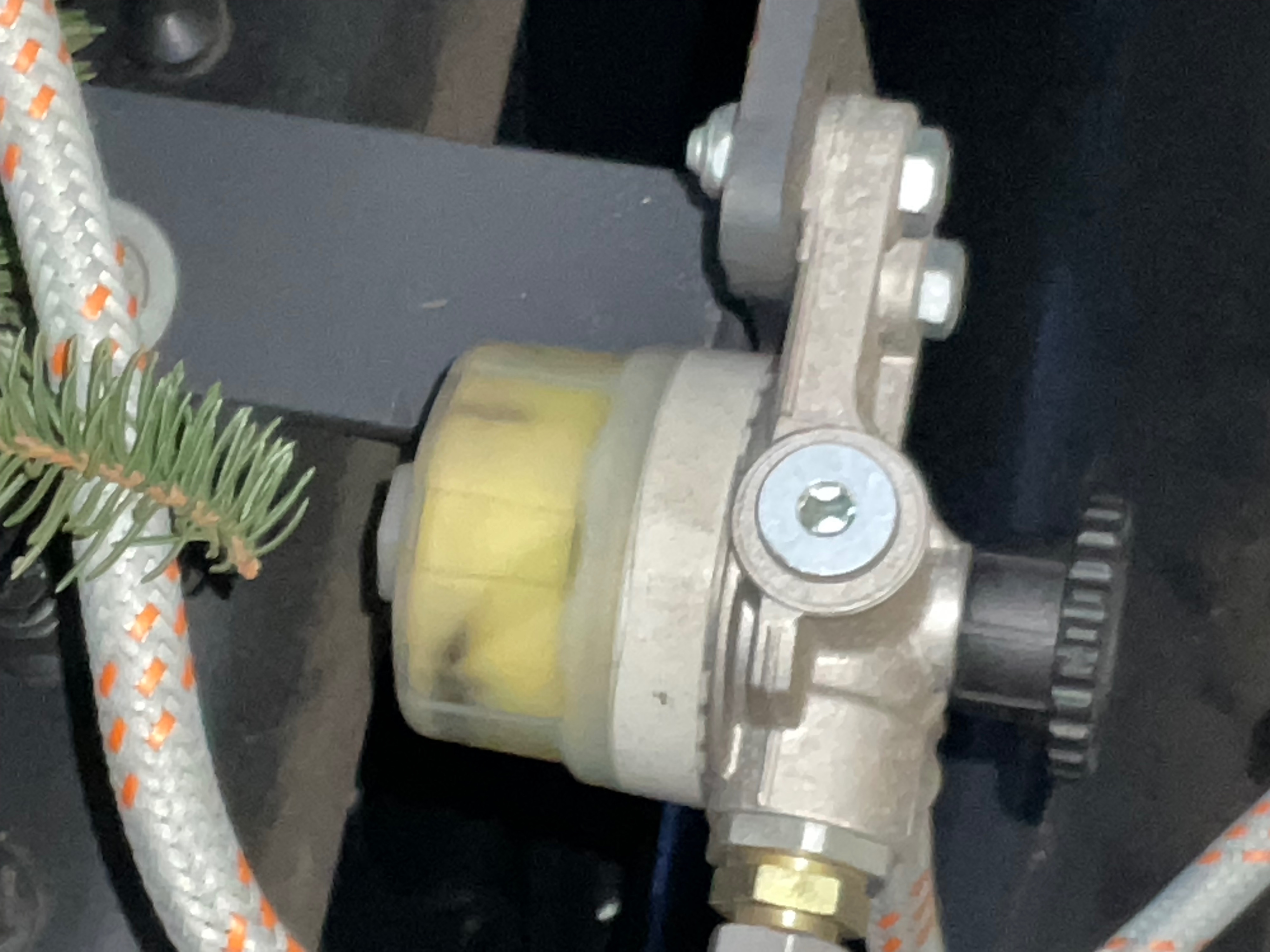

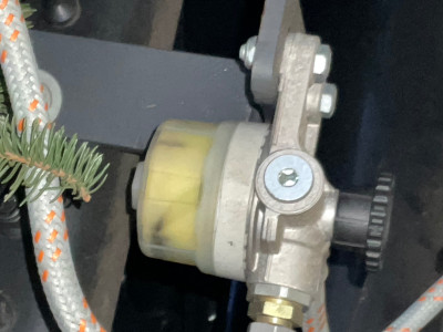

Beim beheizten Spritfilter: Welche Heizleistung ist hier verbaut worden und wie? Vermutlich muss die Leistung groß genug sein, um auch noch die Leitungen vor- und nach dem Filter warm zu halten?
