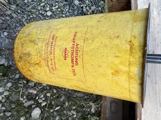

Und hier das originale Ölfiltergehäuse:

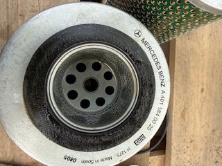

Und der verbaute Ölfilter:
Dieser hat eine extra Feder im unteren Teil (siehe Bild):
Was ist nun richtig?

Habe folgenden Motor:
Somit sollte der Filter A352 180 02 09 verbaut sein, genau dieser den ich bestellt habe.
Jedoch wurde ein A401 184 00 25 vom Militär verbaut und gefahren :(
Habe mich auch gewundert warum unten am filter noch eine Feder ist und der einsatz nicht richtig auf dem originalen "Federteller" aufliegt (nur zur Hälfte)

Auf dem.ölfiltergehäuse steht doch die Teilenummer vom benötigten Filter

@möp: ja, das stimmt, deshalb war ich so verwundert und dachte ich habe den falschen Filter gekauft. :happy:
