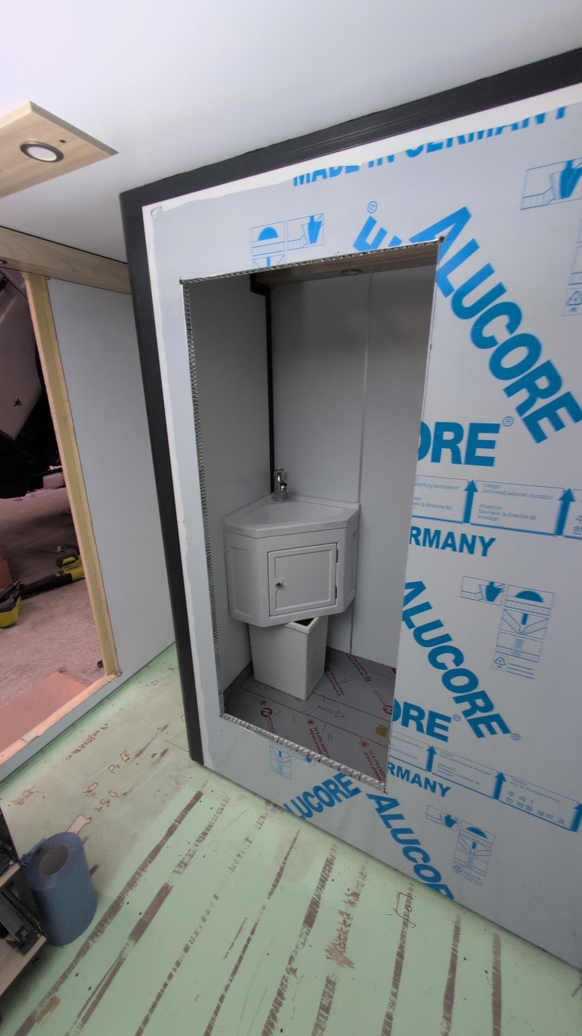

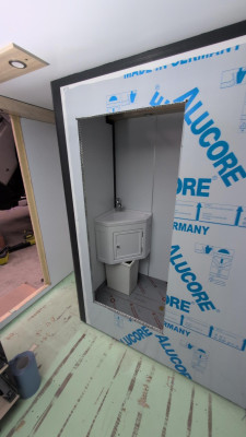

Hi Leute,
Hat wer eine Idee für eine Nasszellen Tür...
Die Öffnung kann Max 168cm Hoch und 70-80cm Breit werden... Die Alu Platte hat 25mm Dicke
Meine Idee ist aktuell eine Falttür aus Kunststoff mit 2 Klappelementen als Sonderanfertigung von Kermi,
Das ganze liegt dann aber bei 700,- :bored:
Habt ihr noch andere Vorschläge was funktionieren könnte?
Gruß Jochen

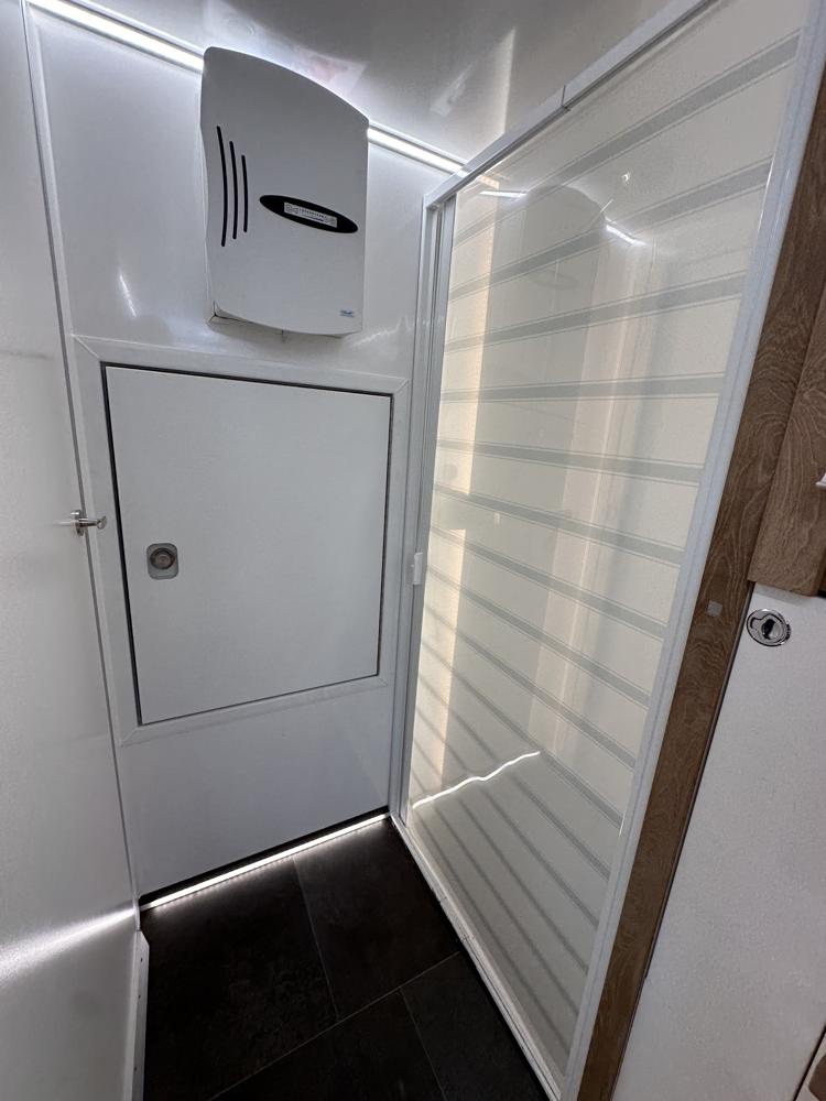

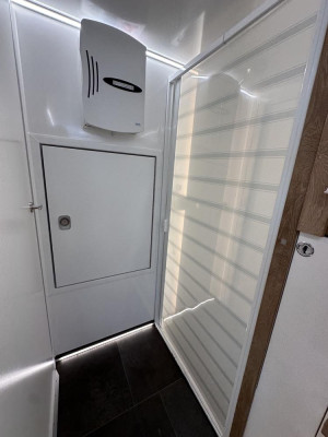

ich habe eine dreiteile Standardschiebetür für Duschen im einsatz. Ist nicht so teuer, in verschiedenen Breiten/Höhen verfügbar, bzw. anpassbar, Wasserdicht. Oben/ unten ist quasi eine Zwangsbelüftung.
Aber dadurch nicht komplett geräuschdicht.
