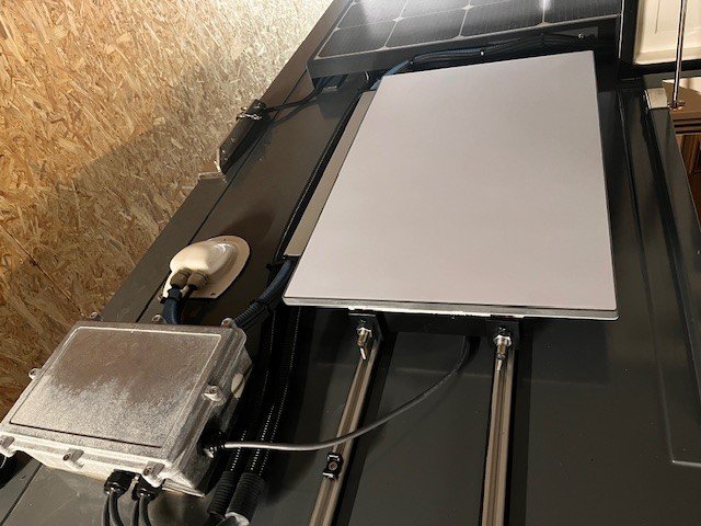

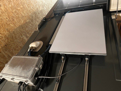

Ich weiss, du hast explizit nicht nach einer aufwendigen DYI Lösung gesucht....definiere "aufwendig" ;)
Ich habe da auch länger gesucht und schlussendlich selber gebaut da ich die auf dem Markt angebotenen Lösungen entweder viel zu teuer oder als nicht stabil empfand.
.. und bei den meisten Lösungen musst man ja sowieso etwas aufs Dach Kleben, und wenn man die Sikaflex Patrone schone mal offen hat kann man auch gleich ein paar Sachen gleichzeitig kleben.
Hier meine Lösung aus ein paar Winkeln, zwei C-Schienen zwei Federriegel und ein paar Schrauben, die lagen sowieso im Lager.... bei mir einfach demontierbar, so dass ich den GEN3 Dish bei Bedarf auch anderswo aufstellen kann. Zugegeben ist bedingt gegen Äste geschützt:
