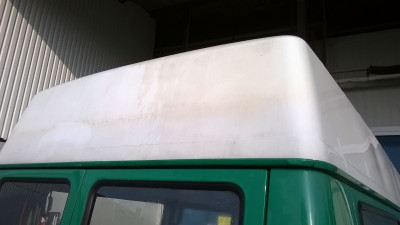

das Thema kenne ich von meinem LT28, ex Wasserschutzpolizei in grün mit weißem Hochdach aus GFK. Der Gammel hat mich jahrelang genervt, vor allem wenn er draußen stand hat sich an den rauen Stellen sehr schön Moos angesetzt.
Der LT war zur Komplettaufarbeitung Blech und Lack in Ungarn, den Aufbauer hatte ich aber gebeten, das Dach so zu belassen wie es ist, damit ich mich selbst drum kümmern kann. Ein Fahrzeugaufbereiter hatte sich dran versucht, aber kein Ergebnis erzielt.
Ich habe dann in letzter Verzweiflung mal versucht, das Dach von Hand mit dem Schwamm (grün/gelb aus der Küche mit der rauen Seite, aber ohne viel Druck) zu bearbeiten. Dabei habe ich irgendein Autoshampoo unverdünnt verwendet. Das war zwar eine lästige Arbeit, aber erfolgreich. Die raue Oberfläche stammte bei mir wohl nur von Kalk, Ablagerungen und Dreck. Das Ergebnis kann sich sehen lassen, seit der Grundreinigung reicht der verlängerte Schrubber und der normale Schwamm wieder.
Reinigungsproben am GFK-Dach
Wenn gewünscht kann ich mal nachschauen, was das genau für ein Mittel war, die Flasche steht noch in der Halle.
