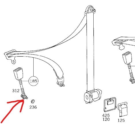

Theoretisch sollte sich unter der Innenverkleidung folgendes finden:
Unterer Pfeil: in dieser 4-eckigen Aussparung der B-Säule wird der Aufroller montiert
Oberer Pfeil: in einem dieser Löcher wird der Umlenker montiert
Das Gurtschloß muß irgendwo am Sitzkasten, eventuell auch auf dem Boden oder am Motortunnel befestigt sein:
alles zutreffend und gut gefunden ;) bei uns sind die Gurtschlösser an der Sitzkonsole befestigt, ob das ohne Luftsitze anders ist, weiss ich nicht.

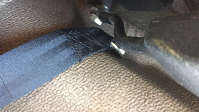

in der Mitte haben wir einen Beckengurt gespannt, ob man daran zwei Kindersitze befestigen darf/kann bin ich überfragt: ich würde dann auch eher vom kleinen Fahrerhaus abraten. Kinder werden bekanntlich auch mal größer.
Auf diesem Fotos kannst Du den Beckengurt erkennen, die Verschraubung durch die Gurtpeitsche verdeckt erkennbar …
Sitz VR und Beckengurt Blickrichtung nach Hinten

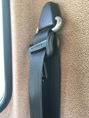

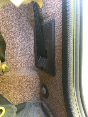

wie versprochen die anderen Befestigungen …
Rolle unten im Einstieg Fahrerseite
Gurt oben im Einstieg Fahrerseite
