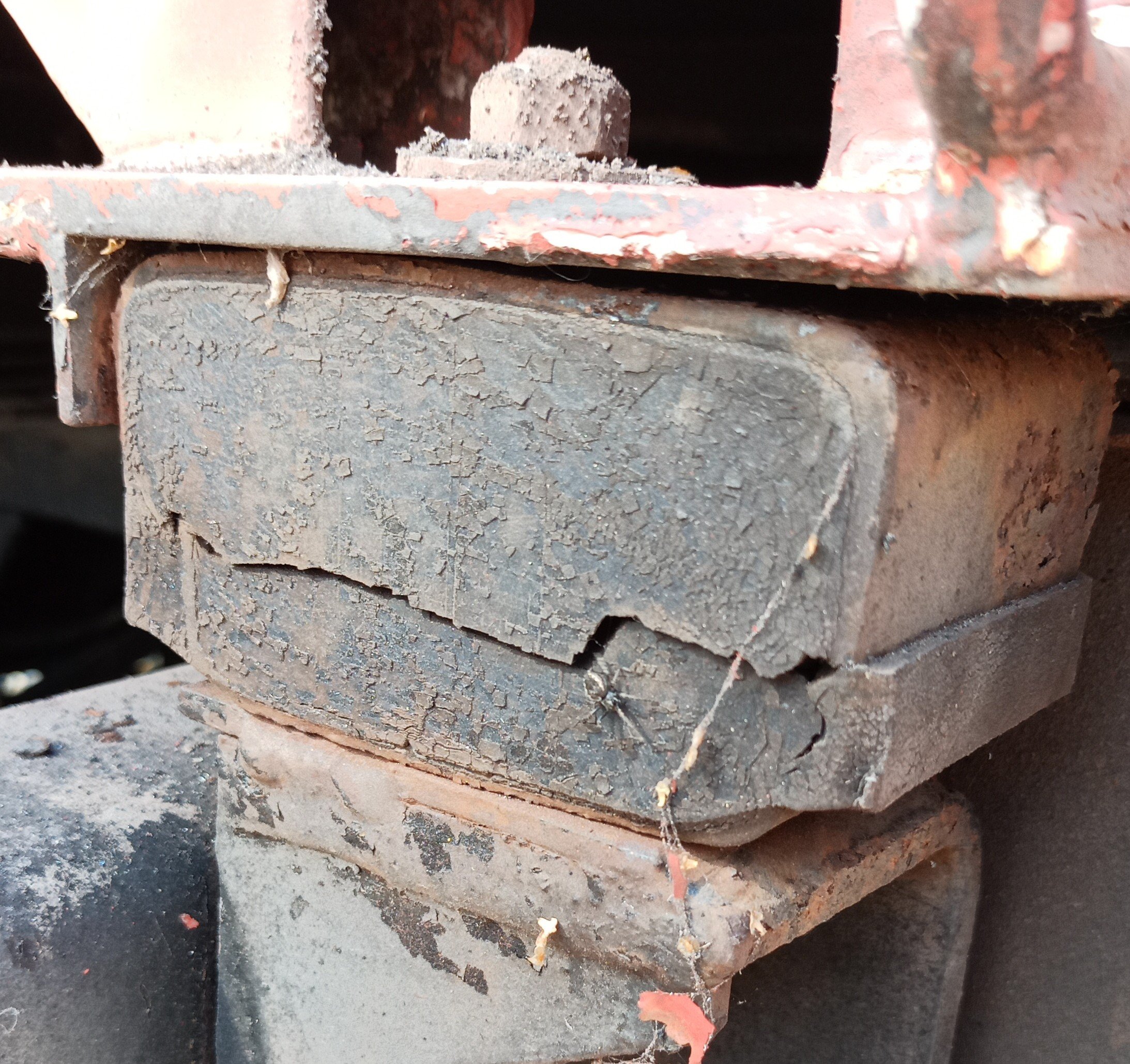

Moin zusammen,
Ich bastel mal wieder an meinen 170D11 DOKA, und habe gesehen das eines der Gummis der Lagerung gerissen ist. Die Ersatzteil Nummern habe ich gefunden dank des Forums , nun mein Problem wo kann ich diese bekommen.
Danke für die Hilfe

Weiss nicht ob es hilft aber in ebay habe ich jemand entdeckt bw-handel
Der ust aus bayern und schlachtet 170d11 so wie es aussieht den würde ich glaub mal anschreiben

... einfach mit Sikaflex zsammbappen hält wahrscheinlich ähnlich gut wie ein gut ausgehärtetes Teil vom Schlachter ...
... soweit ich das sehe ist das kein ganz normales Gummi-metall-lager, sondern hat die Bleche U-förmig um in Querrichtung mehr Kraft aufnehmen zu können ...
... es gibt Konuslager welche dort passen könnten und die sind auch abreissfest ...
... warum hat das Lager aufgegeben? ... ist es sinnvoll, das baugleich zu ersetzen oder braucht es dort fuer kuenftige Verwendung etwas anderes? ... die Doka und vor allem die hinteren Lager ueberleben den Feuerwehrdienst mit wenigen km und kaum Geländeeinsatz recht lange ... gehts aber auf Fernreise mit Pisten und mehr Fahrleistung in einem Jahr als in den Jahrzehnten im Dienst vorher, hält vieles nicht dauerhaft ...

ein Neuteil ist ein Neuteil ist ein Neuteil. Gummi altert und deswegen ist er gerissen. Gegen einen ähnlich alten tauschen, wird wenig erfolgversprechend sein.
Deswegen: https://www.sts-schwingungstechnik.de
Da gibts bestimmt was passendes - auch Konusdämpfer, wie bereits vorgeschlagen
