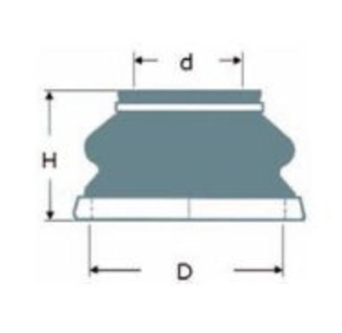

Da das Thema noch nicht abgeschlossen ist und der Kofferraum noch nicht montiert ist, wollen wir uns nun mit den Abmessungen befassen. :D
Wir interessieren uns nur für D
und die Maße des Scharniers
