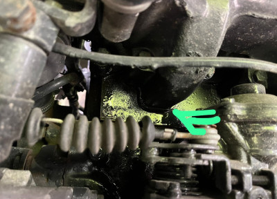

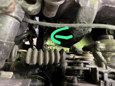

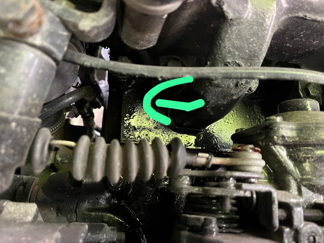

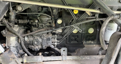

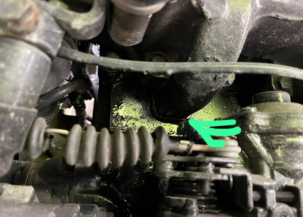

wir wollen morgen in den Urlaub und jetzt sehe ich gerade dass der Motor tropft. Ich glaube es handelt sich um Kühlwasser.
:frust:
Es handelt sich um einen MAN D0826, Euro 2.
Da es sich um einen Austauschmotor handelt habe ich leider nicht die Fahrgestellnummer
Hier Fotos von der Stelle: Es fängt ca 30 Sekunden nach dem Start an zu laufen, erst hier:
und dann ein paar Sekunden später hier:
Kann jemand anhand der Fotos abschätzen worum es sich handelt?
Vielen Dank im Voraus für eure Kommentare.

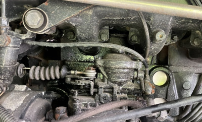

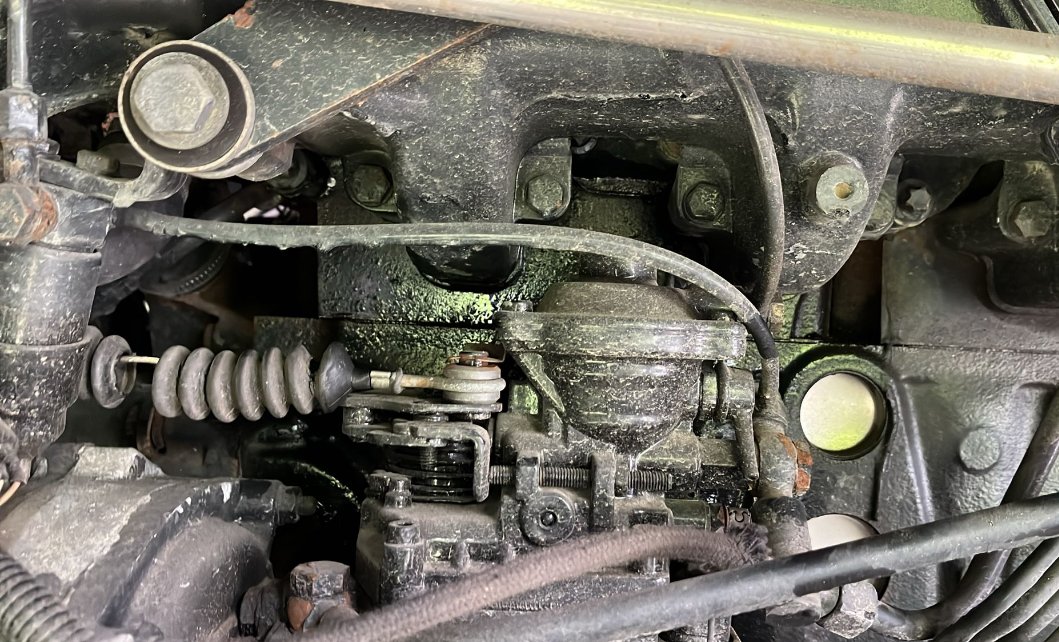

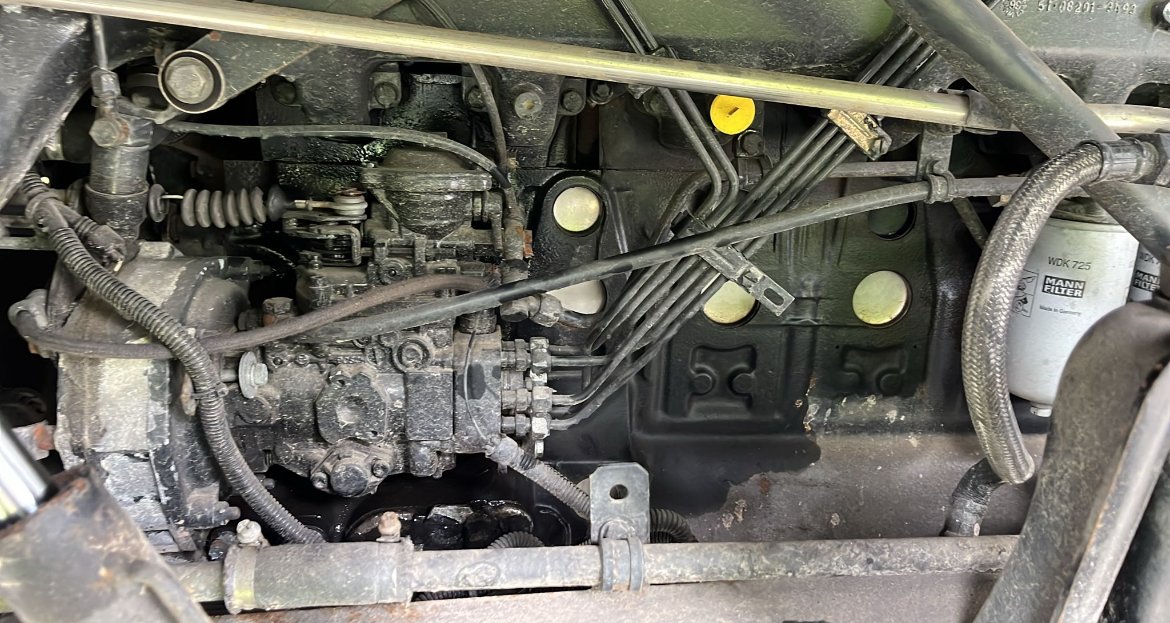

Hier noch zwei weitere Bilder.
Gerne schreiben wenn ich etwas testen/schauen oder andere Fotos machen soll

Hallo zusammen, hier die Auflösung:
Es handelte sich um Diesel, der in solchen Mengen am Wasserverteiler runter lief, dass ich es für Kühlwasser hielt.
Letztendlich war es nur die Leckleitung. (heißt das so) undicht.
Vielen Dank an Hans!

... schmecken und fuehlen ... fuehlt es sich seifig / glitschig an ist es meist was öliges ... schmeckt es suess, ist es Kuehlwasser ... schmeckte es kaum ist es Deisel oder Öl, wenn es gar nicht schmeckt, gerne auch Speiseöl ... Getriebeöl schmeckt komisch, Bremsfluessigkeit scheusslich ... ob die Flecken schwarz vom Motoröl oder rot vom ATF sind gibt weitere Hinweise, mit Klopapier oder Windeln bekommt man gut sichtbare Proben ... Kuehlwasser gibts in ziemlich vielen Farben, im Zweifel an der Einfuellöffnung gucken welche Farbe aktuell drin ist ... obs brennt wie Benzin oder Alkohol, Lack anlöst wie Bremsfluessigkeit ...
