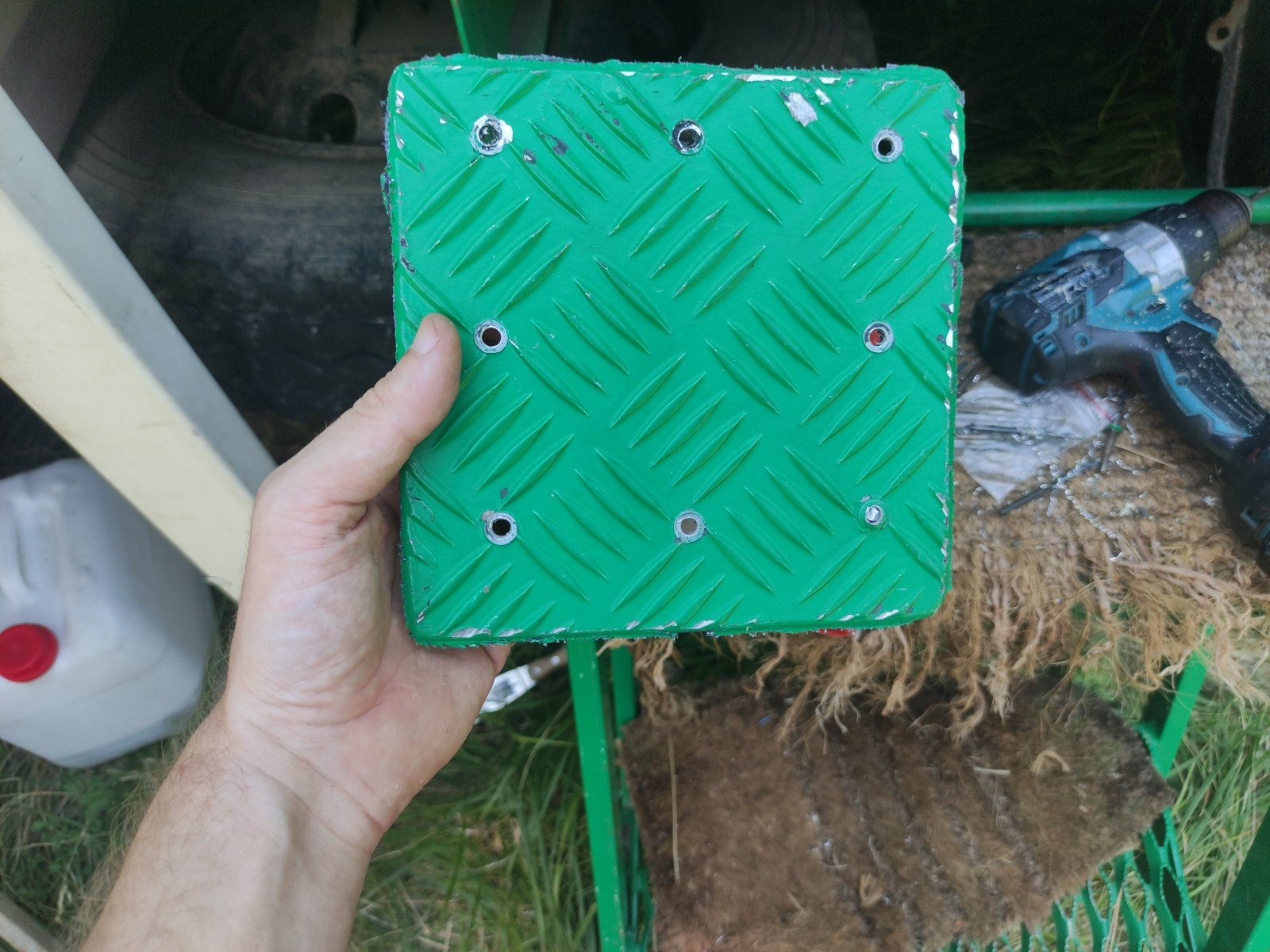

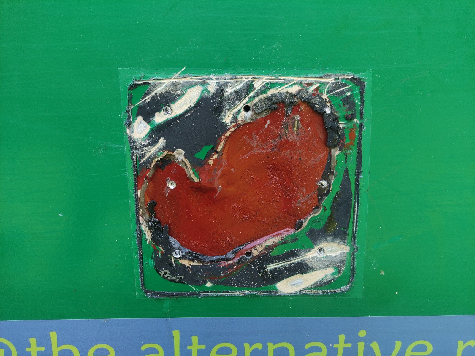

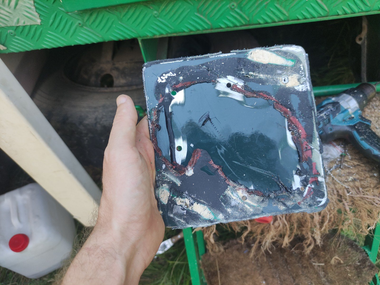

Liebe Leute,
Hab viel von Rost bei Aluriffelblech und Stahl gehört.
Da das bei mir so geflickt wurde, hatte ich Sorge und mal nachgeschaut.
Die rostigen stellen wurden weggeflext, von innen Blech dagegengeklebt, von aussen Aluriffelblech geklebt und genietet.
Nach sechs Jahren, NULL Rost. Gar nichts.
Glück? Alles nur übertrieben mit Galvanisierung? Bedingungen müssten extremer sein?
Weil, so sieht das für mich nach ner praktikablen Technik aus...
Glaubt ihr dass es entscheidend war, dass auch blech von innen dagegengeklebt?
Beste Grüße,
David

Hallo David, meine Meinung dazu :
Korrision zwischen Alu (nicht nur in Riffeform) und Eisenblech erfordert
a) direkte Kontaktflächen - hier ist wohl Lack und Kleber dazwischen
und b) dazu Feuchtigkeit - hier auch nicht zu erkennen.
... und ja, wird oft übertrieben anfällig geschildert. Dann hängt es auch noch etwas von der Alusorte ab.
Ich hätte mehr Bedenken das überklebtes EisenBlech unbemerkbar weiterrostet als das aufgeklebte Aluflächen mit dem Eisenblech Korrision erzeugen würden. Das aber hast du ja gerade überprüft
Erich

Hallo Erich,
Danke für die Antwort!
Ja, meine Sorge war halt auch dass ich nicht wusste wie mein Vorbesitzer damit umging. Jetzt wo ich es weiß, bin ich schon beruhigter was das Aluriffelblech an vielen Stellen angeht 😊
Grüße, David

spannender wäre m.E., mal unter das Riffelblech an der Kofferunterkante zu schauen:
- Wurde drunter vernünftig saniert?
- Sind die Spalte zwischen Blech und Tragstruktur noch sauber versiegelt und nicht durch die unvermeidliche Bewegung des Koffers aufgerissen? Weil sonst zieht sich genau da die korrosionsfördernde Feuchtigkeit rein.

... ich kenne kaum eine Konstruktion welche schon nach 6 Jahren gefährlich korrodiert ist ... mal abgesehen von schnellrostenden PKW der 1970-er Jahre ...

@ Uwe:
Das ist momentan unmöglich. Kann die Nieten natürlich alle rausbohren, hab aber hier kein Mittel um Kleber dazwischen zu säubern, keinen neuen Kleber hier, und Nieten weiß nicht wieviele noch :D
Und im Umkreis von ein paar Stunden Fahrt gibt's auch nix.
Das schau ich mir wahrscheinlich mal an, wenn ich wieder in Deutschland bin, in ein paar Wochen oder Monaten.
@Ulf: nach wieviel Jahren würde man dann erste Anzeichen Deiner Meinung nach sehen? Das es nicht für die Ewigkeit ist, ist mir klar... Ich wollt auch einfach mal sehen wie die das denn gemacht haben...
Grüße!
