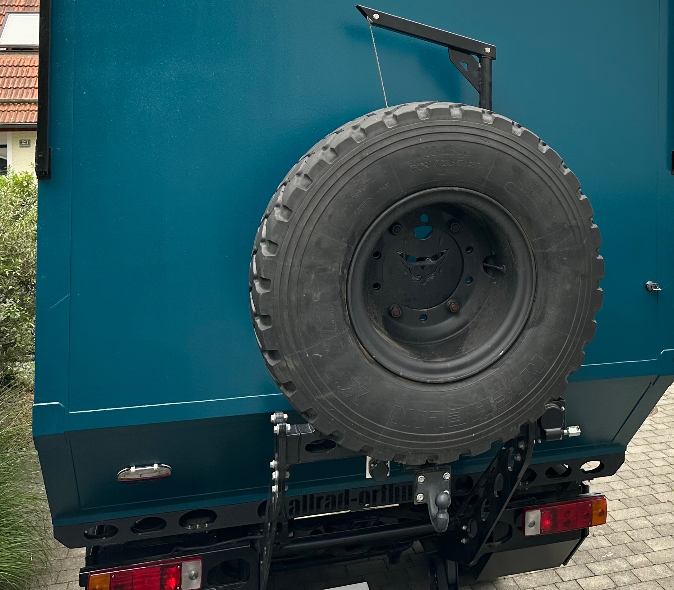

Hi zusammen. Bin mit 4 Fahrrädern gestartet und alle haben extrem gelitten. 2 auf dem
dachträger ohne Vorderrad und 2 hinten auf einem Fahrradträger Anhängerkupplung( hinter Reserverad) . Soweit so gut! Aber nach jeweils 10 Stunden Fahrt. ( Autobahn nach Kroatien) haben sich diverse Vernindungen gelockert. Bei einem Fahrrad habe ich die ganze Nabe vom Vorderrad verloren. Würde das nächste Mal das Fahrrad zusätzlich anspannen am Reserverad um Vibrationen zu reduzieren. Gibt es sonst noch was was man ohne große Änderungen unternehmen kann?

Danke schon mal.Fahrräder waren in Ordnung. Ich vermute die ein- Punkt Aufhängung auf der Anhängerkupplung ist zu instabil.
Hängt ja entsprechend verlängert hinter dem Reserverad.

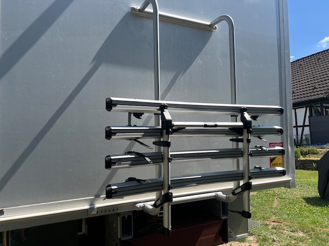

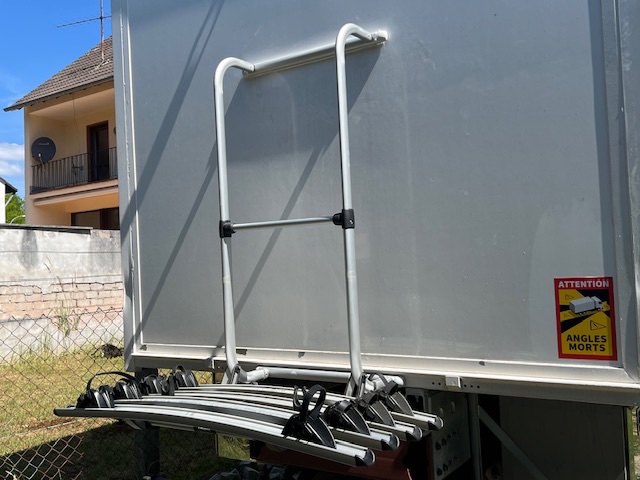

Wir probieren es jetzt mit dem Thule Wohnmobil Träger.
Aber hab den noch nie benutzt, ist grade erst drangekommen.
Re: Fahrrad Transport
Hast du das durch den Koffer gebohrt und innen mit was flächigem gekontert damit das nicht ausreißt?!
Nein ist oben nur geklebt.
Unten ist auf dem Stahlrahmen da ist zusätzlich geschraubt zum kleben.
