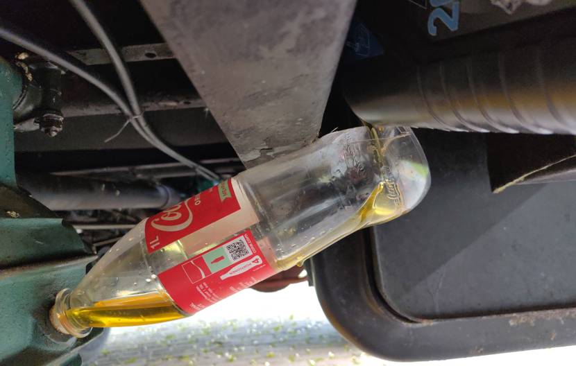

alternativ, wenn gerade keine Pumpe zur Hand ist kann man in einigen Fällen auch Kunststoffflaschen nehmen.
Ich habe eine am Gewinde warm gemacht und dann in die Öleinfüllöffnung geschraubt. Den Boden aufgeschnitten und kippe da das Öl rein.
