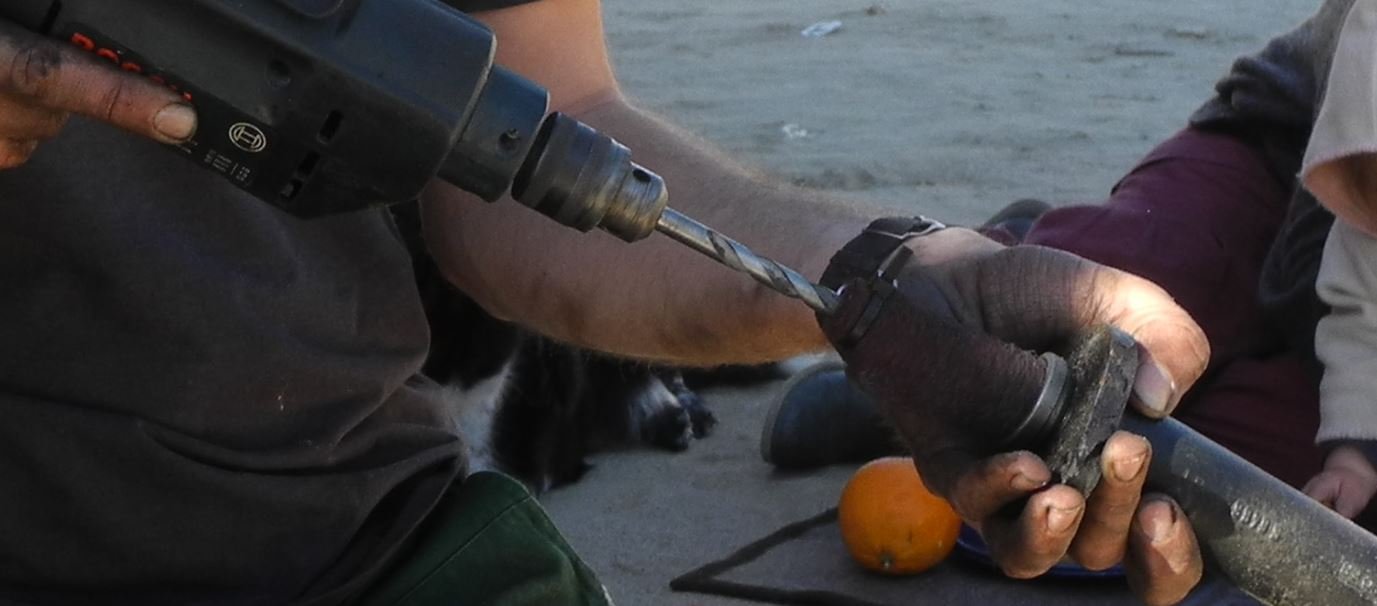

Ausfall meines Kupplungsnehmerzylinders in Tunesien; nachdem zunächst tägliches Entlüften Linderung brachte ging irgendwann gar nichts mehr. Handhohngerät (Schleifflies, Kabelbinder, Bohrmaschine) konnten es am Straßenrand richten. Vielleicht einen Versuch wert?
Epilog dazu, natürlich traue ich dem Pfusch nicht und habe zu Hause sofort Ersatz für Geber und Nehmer gekauft. Die Kupplungshydraulik ist aber seit dem tadellos und zum Austausch war aber nie ausreichend Lust greifbar, infolgedessen fahren die seit 2019 im Staufach mit (glaube ich zumindest, lange nicht mehr gesehen) und ich muss bis dato mit meinem Mißtrauen leben.

keine Ersatzteilhilfe, aber eine Anregung:
Grüße und viel Erfolg!
