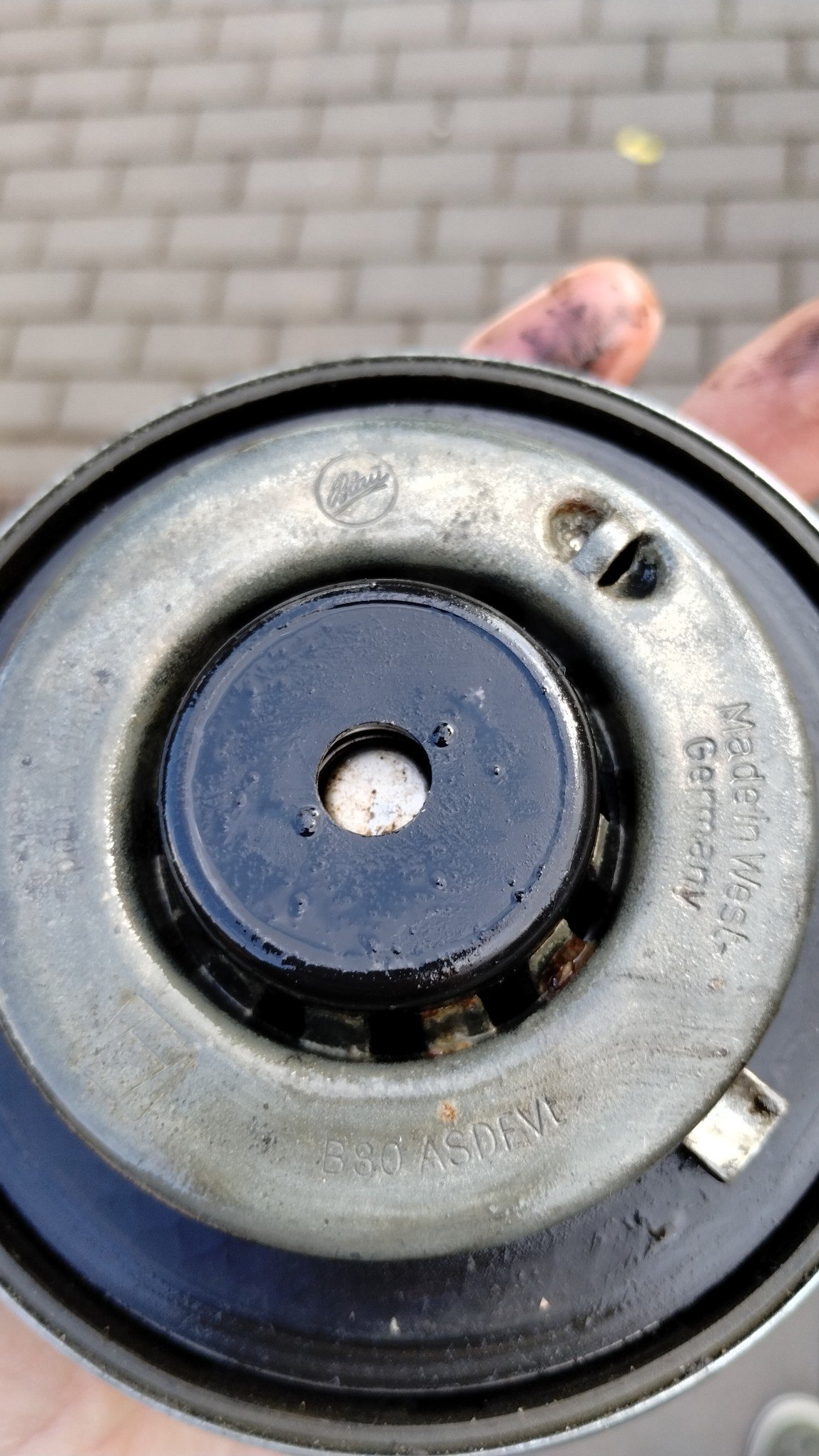

Ich habe neuerdings ein kleines Problem mit dem Tank des 90-16.
Ich habe jetzt schon 2 mal einen Druckunterschied (vermutlich unterdruck im Tank) beim öffnen des Tankdeckels festgestellt. --> hatte ich sonst nie
So weit ich weis hat der 90-16 ja keine getrennte Tankentlüftung, also sollte das ja über den Tankdeckel gehen.
Gibts an dem Deckel was zu reinigen/reparieren?
In der Mitte könnte man ein Ventil vermuten, läßt sich auch etwas bewegen. Aber die genau Funktion erschließt sich mir nicht...
Oder bestellt man da einen neuen?

Nun ernst, Unterdruck? Also es saugt beim öffnen? Ich habe die gleichen Deckel und ich habe Überdruck!
Also wenn ich den Deckel aufschraube bekomme ich kurzen, teilweise kräftigen Fön ... pffffffft.
Gruss Henrik!

Das merkt man doch, ob Über- oder Unterdruck.
Bei Unterdruck musst Du den Deckel mit Kraft nach oben ziehen......der ist ziemlich gross und da drückt die Luft gut drauf bzw. der wird angesaugt. Bei Überdruck poppt er beim Aufdrehen förmlich nach oben, ohne das man irgendwie was machen muss.
Unterdruck ist schlecht......bei längerer Fahrt und guter Abdichtung kann es den Tank zusammenziehen. Kommt auf die Saugstärke der Spritpumpe an.......

Ich vermute das der Deckel einfach dicht ist.
Ich hatte 2mal ein Geräusch:
Einmal nach dem umtanken vom Zusatztank in den Haupttank. das war vermutlich Überdruck.
Heute einfach so. Ich bin aber seit 3 Tagen nichtmehr gefahren. Kann also alles mögliche sein. Unterdruck vom Fahren(??), oder Überdruck aus Wäremausdehnung und Temperaturunterschieden...
Am Ende ist das alles doof... Zum Glück ist morgen TÜV... :totlach:

Ich hab einfach ein Loch reingemacht mit Filter - so kann sich der Druck schön angleichen (Pumpe auch um).
