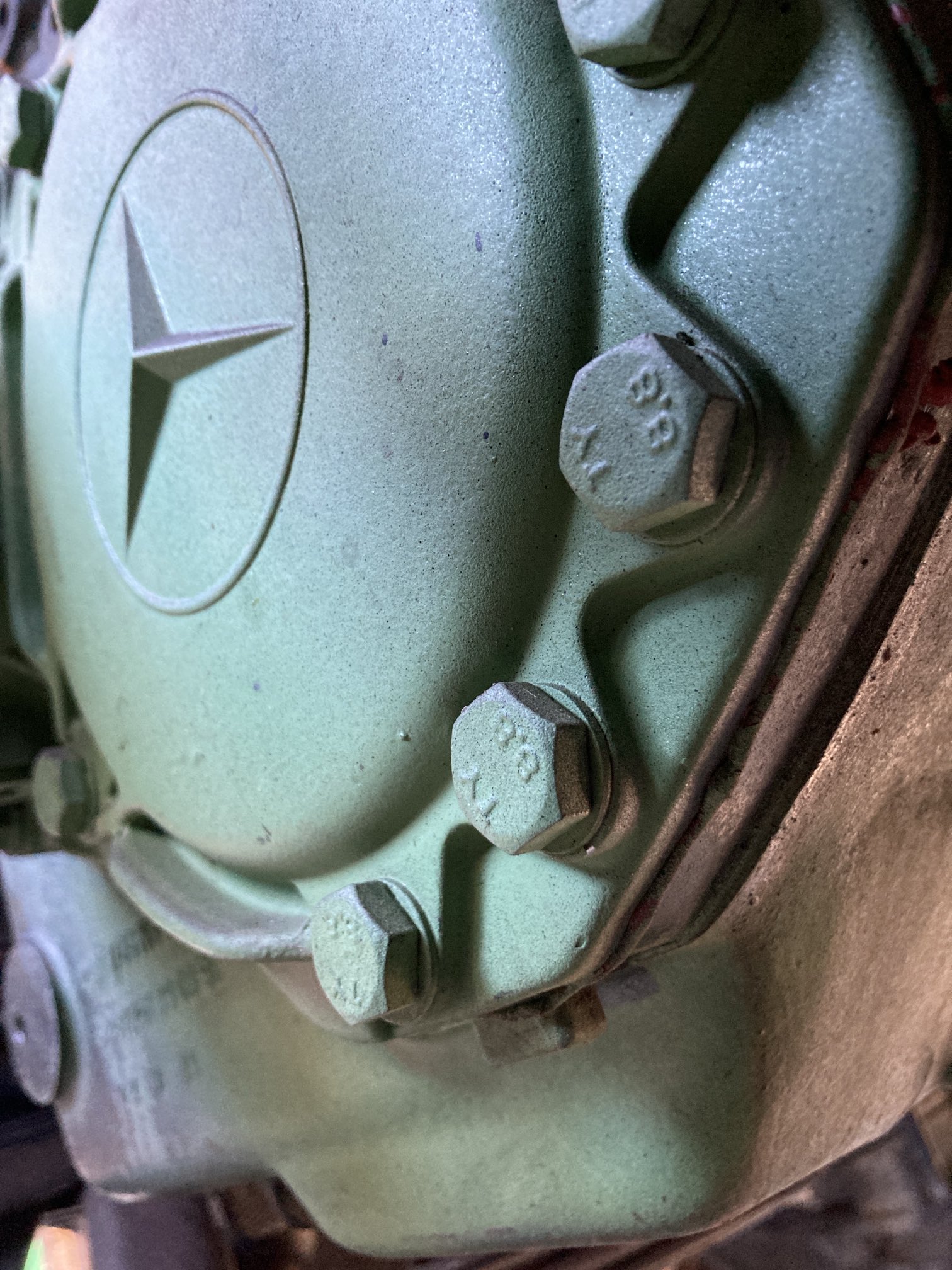

Moin zusammen,
Ich habe letztens das Nebengetriebe bei meinem 1124 demontiert und durch einen Deckel ersetzt. Mit Orginal Mercedes Dichtung und erstmal auch alles ok. Dann habe ich eine Probefahrt gemacht und oben am Deckel kommt Öl raus. Ich dachte die Dichtung ist vielleicht defekt, alles wieder demontiert und mit Hylomar blau wieder eingebaut. Ich habe auch darauf geachtet dass alles sauber und fettfrei ist, trotzdem nach Probefahrt wieder ordentlich getropfe. Und wieder sieht man dass es ganz oben am Deckel rauskommt.
Hat jemand noch ne Idee für mich? Vielleicht Dirko HT? Die Flächen wirken eigentlich erstmal unbeschädigt und plan.

Dirko HT :rock:
Drehmoment hast du? Nirgens ein Grat; auf beiden Flächen?
Suche mal in LN2 Forum nach dem Thema - es reicht nicht einfach eine Raupe am Rand lang, man muss alle Fräsungen/Bohrungen umrunden.
Hatte im LN2 Forum auch jemand zweimal machen müssen ...

kommt das Öl ggf. durch die Schrauben/Gewinde?

Hallo ihr beiden. Die Beiträge aus dem LN2 Forum kannte ich schon, deswegen habe ich auch penibel die Schrauben mit gedichtet. Das Öl kam auch relativ eindeutig vom oberen Rand des Deckels.
Einen grat konnte ich nicht spüren, habe die Flächen vorher auch mit 1000er Schleifpapier vorbereitet.

Komisch. Noch ein Tip, ich habe den Deckel nur mit der Hand angezogen, Nachts stehen lassen und am Nächsten Morgen mitm Schlüssel, über Kreuz.
