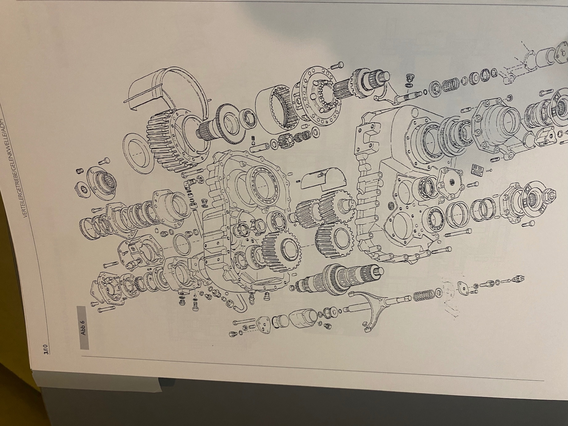

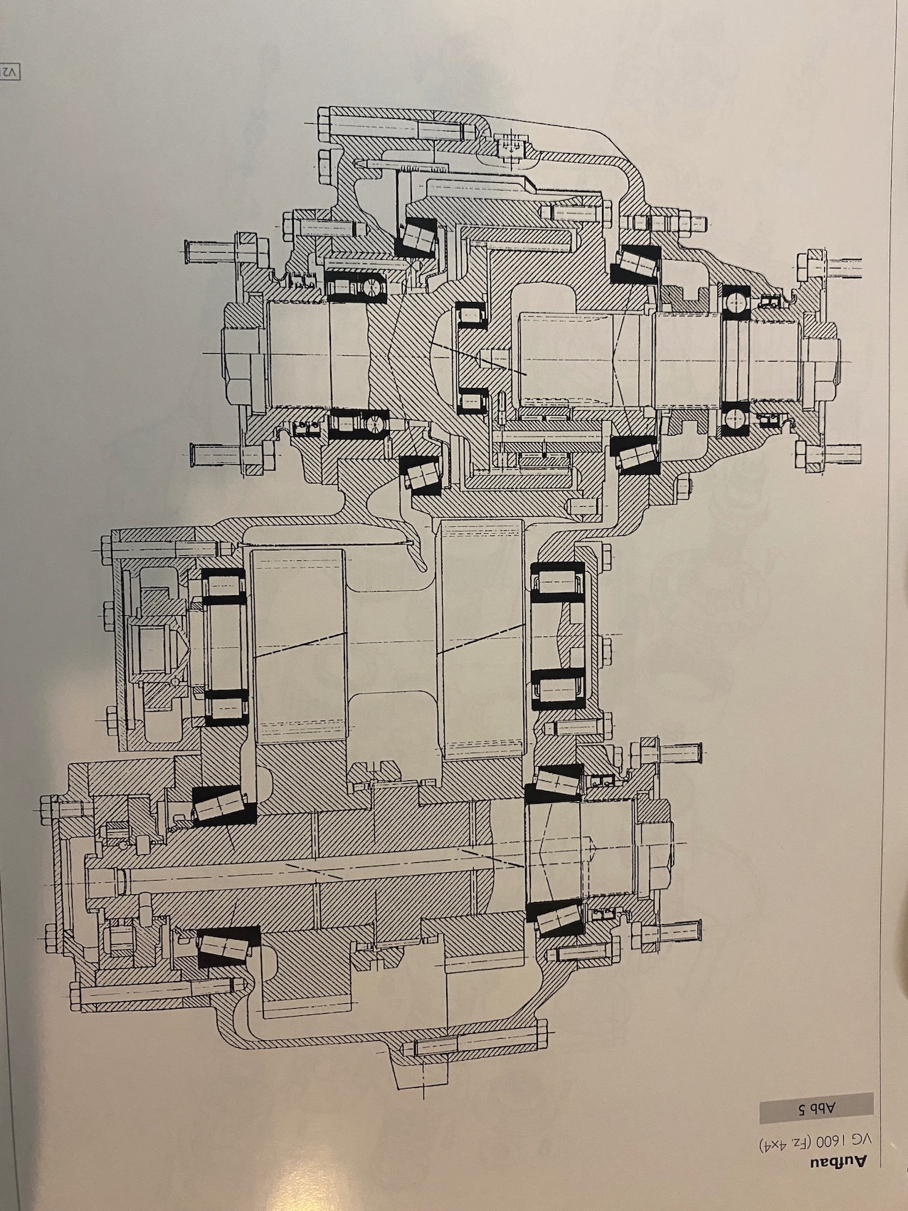

Hier nochmal die Zeichnungen vom Getriebe
Alfred

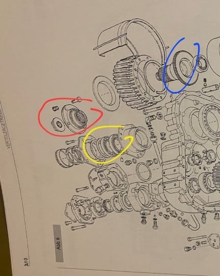

leider nur auf die Schnelle, ich habe einen Screenshot Deiner Bilder gemacht und markiert, wen ich hier für beteiligt halte.
Der Abtriebsflansch (rot) sitzt auf einer Welle (blau), die über ihre Verzahnung vom Umlaufrad des Differentials angetrieben wird und in zwei Wälzlagern (gelb) gelagert ist. Meine Einschätzung, ich sehe nicht, wo bedeutende radiale Kräfte auf die Lager der Welle entstehen können oder wo sich radiales Spiel direkt schlimme Folgen hätte. Die eher zierlichen Lager im Vergleich zu den Kegelrollenlagern der Vorgelegewellen bzw. des Differentials deuten auch darauf hin, dass keine Aufnahme der Kräfte aus dem eigentlichen Rädertrieb vorgesehen ist, sondern dass lediglich die Ausgangswelle geführt wird. Einschränkung- nicht ganz klar ist mir die Rolle des kleinen Wälzlagers auf der Innenseite der Ausgangswelle (z.T. blau mit markiert). Ich vermute, dass da Welle-in-Welle das Sonnenrad (samt vorderer Ausgangswelle) gelagert ist. Dann würde ich für Radialkräfte und Radialspiel den gleichen Schluss ziehen, wie bei der hinteren Ausgangswelle. Kurzum, ob 2mm Spiel dort sein soll, weiß ich ehrlich gesagt nicht; ohne mich lange reinzudenken sieht es für mich nicht so aus. Allerdings scheinen Sonnenrad und Umlaufrad samt ihrer Wellen nur ineinander richtig gelagert zu sein und darüber hinaus beide zusammen nur über das Hohlrad geführt zu werden, was vermutlich ein geringes Spiel in der äußeren Lagerung erfordern würde. Wie dem auch sei, dass es kurzfristig gefährlich ist, halte ich für unwahrscheinlich.
Wie würde ich handeln? Unterwegs (Du bist doch unterwegs, richtig?) würde ich mich sehr scheuen irgendein Aggregat aufzumachen oder aufmachen zu lassen. Da ich wie beschrieben keine unmittelbare Gefahr für das Getriebe sehe, würde ich das Öl gründlich auf Abrieb kontrollieren (evtl zuerst einmal wechseln, um einen klaren Ausgangspunkt zu haben), das Getriebe öfter auf Temperatur kontrollieren, Dichtigkeit/Ölstand kontrollieren, alle Wellenflansche auf Spiel kontrollieren. Und zwar öfter, um Veränderungen (!) feststellen zu können; irgendwas zwischen 500 und 2000km; die Abstände strecken, wenn man sich sicherer fühlt. Solange alle Punkte unbedenklich sind und keine neuen auftauchen, würde ich erstmal weiterfahren. Je nach Typ kann man dann beim Konzept "Weiterfahren und ab und zu beobachten" bleiben oder parallel nach Fachwissen/Erfahrungsschatz zu dem Getriebetyp recherchieren.
Und vielleicht hängt sich ja noch jemand mit solchem Erfahrungsschatz/Wissen hier mit rein ;)
Grüße, gutes Gelingen und möglichst gute Weiterfahrt
Nils
Nachtrag, versuche mal möglichst genau das Spiel am Flansch zu bestimmen. Bei Teilen, die man für spielfrei hält, fühlt sich jegliches Spiel immer groß an und wird oft deutlich überschätzt ;)

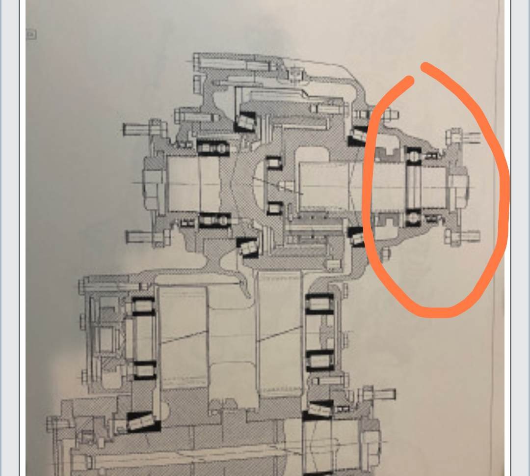

Beim kleineren Steyr Verteilergetriebe VG 1200 an meinem 12M21 ist die Welle der Vorderachsantriebs nur auf einer Seite mit einem einfachen Kugellager geführt und steckt auf der anderen Seite einfach mit der Verzahnung im Sonnenrad des Planetengetriebes. Die Passung an der Stelle ist eher grob - die Welle kann schwingen und leiert dann das Kugellager hinter dem Antriebsflansch aus. Ich hatte an der Stelle auch 1mm Spiel und ebenfalls keine Undichtigkeiten.
Ein Wechsel des Kugellagers brachte nur kurzfristig Abhilfe, dann war auch das neue Kugellager wieder ausgeschlagen. Wir haben dann ein Pendellager eingebaut, seitdem (8 Jahre / ca. 160tkm) ist Ruhe.
Nach der Schnittzeichnung des VG1600 sieht es so aus als wäre das Konstruktionsprinzip ähnlich.
Robert

ist das dieser Flansch mit dem 4-teiligem Kugellager?
Ist die Mutter richtig fest? Wenn nicht, könnten die 2 Innenringe auseinander gehen und Spiel entstehen.
Ist wie bei Radlagern am Auto, Antriebsseite. Nie mit lockerer Antriebswelle aufstellen, sonst ist das Lager hin.
Viel Erfolg bei deiner Suche.

Die auf obigem Schnittbild erkennbare Anordnung der Lagerung ist gängige Praxis bei vielen Herstellern von Verteiler-Getrieben, wie Magirus, Iveco, Getrag, MAN, Steyr etc.
Auf der Abtriebsseite in der Nähe des Kardanflansches ist ein Vierpunkt-Lager üblich.
Das andere Wellenende steckt in der Verzahnung der Planetenräder. Solange das Ausgleichsgetriebe ohne Last ist, hat dieses Wellenende im Rahmen des Zahnflankenspiels radial etwas Spiel. Damit kann die Welle um den Kipppunkt Vierpunkt-Lager kippen und am Flansch ist radial etwas Spiel fühlbar. Sobald jedoch im Planetengetriebe Last übertragen wird, wird das Zahnflankenspiel überbrückt und das besagte Wellenende wird in den Planetenrädern exakt zentriert.
Damit ist das Kippen der Welle nicht mehr möglich und das Radialspiel am Flansch wird zu Null.
Also:
Von Fehlkonstruktion kann hier also keine Rede sein. Die Konstrukteure all dieser Firmen haben ihr Handwerk schließlich ordentlich gelernt.
Zur Prüfung würde ich empfehlen, das VTG etwas zu belasten bzw zu verspannen und dann in diesem verspannten Zustand das Lagerspiel prüfen.
