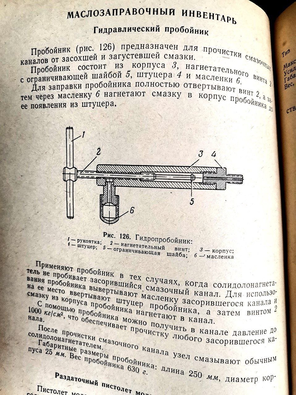

Petrov_kamensk
Beiträge: 541
Registriert: 2015-09-14 7:28:09
Wohnort: Russland, Kamensk-Uralsky
Re: Magirus 130D9 Doppelgelenkwelle - ein Nippel will nicht
#19 Beitrag von Petrov_kamensk » 2025-03-10 7:00:56
Firefighter hat geschrieben:
2025-03-08 21:04:40
Das letzte Mittel, ein großer Hammer und......
https://www.limora.com/de/reinigungspre ... ps/245095/
Es ist zu rau.
Aber auch dynamische Einflüsse können sich auswirken.
Mir fiel ein, dass die Zeichnung in einem Buch sein könnte. Allerdings 1964. Vergessene Technik :)
„Hydraulic Puncher“.
Aber für die Reinigung gibt es keine Nippel oder Schnellkupplungen, sondern nur Gewindeverbindungen.
und flüssiges Öl oder Paraffin.
Hitze, nicht mehr als 100-80 Grad.
Auch die Erhitzungszeit spielt eine Rolle, das Fett im Inneren sollte sich erhitzen und plastisch werden, soweit es das noch kann.
Nelson
Beiträge: 2141
Wohnort: Vorpommern
#20 Beitrag von Nelson » 2025-03-10 11:11:31
Petrov_kamensk hat geschrieben:
2025-03-10 7:00:56
Das sieht sehr praktisch aus, gibt es das gute alte Stück (oder einen Nachfolger) noch zu kaufen? :search:
Insbesondere kommt es meinem Favoriten für verstopfte Schmierstellen sehr entgegen: Druck aufbauen und halten -lange halten- und ab und zu nach nachdrücken, wackeln, Schläge geben, erwärmen... worauf man so steht. Lange heißt halt tagelang, geht also zugegebenermaßen nicht in allen Fällen. Aber die Erfolgsquote* finde ich überzeugend: deutlich dichter an 100 als an 50%, soweit ich mich die letzten 2 bis 4 Jahre an widerspenstige Fälle erinnere. Davon abgesehen ist "nichts tun" außer alle par Tage mal daran vorbei gehen ein einen Handgriff/Hammerschlag o.ä. machen auch auf sehr überzeugende Weise bequem.
