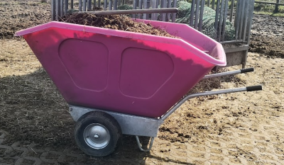

Liebes Forum,
ich komme mir ein wenig doof vor, aber mir fehlen die Worte. Ich bin allerdings sicher hier kann mir geholfen werden:
Bei meiner Schubkarre ist ein Radlager abhanden gekommen und ich weiß nicht, wie die Erstatzteile heißen. Meine Internetsuche nach "Nubsi", "Dingens" und "Pijaukel" waren wenig hilfreich. Vielleicht könnt Ihr mir sagen, wie die Teile heißen, und wo ich die bekomme:
Es geht um dieses Gefährt:
- Schubkarre

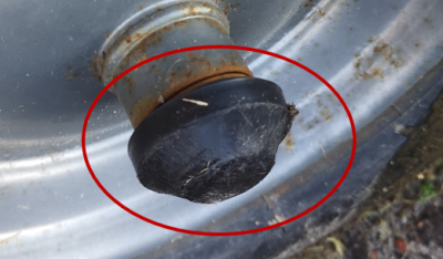

Auf einer Achse ist zuerst diese Abschlusskappe abhanden gekommen:
- Kappe

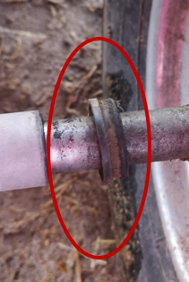

Dann einer dieser Ringe:
- Ring

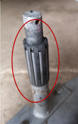

Und letzlich dieses Lager (Rollenlager?):
- Rollenlager
Die Achse hat einen Durchmesser von 20mm, die Achse (meine Schieblehre ist sehr ungenau) wohl 30mm:

Nadellager dürfte dein Stichwort sein, aber ob das ein Standartlager ist?
Lg
Johannes D.

Rad und Lager sieht für mich nach Schubkarre aus....
Ich hab Auf jeden Fall welche mit 20mm Achse,wenn die Räder was taugen haben sie solche Lager.

Die Lager habe ich schon mehrfach bei Schukarrenrädern gesehen. Mal im Baumarkt schauen. Ob es die einzelnen gibt? Keine Ahnung. Wenns dumm läuft, Rad mit Lager kaufen.
Marc
Edit: da war jemand schneller..
Dito, ich würde auch die Räder tauschen.
Bei ebay brachte eine schnelle Suche z.B. für 20 € das Stück Stahlfelgen mit Kugellagern und Luftbereifung. Da würde ich mich mit den Rollenlagern sowieso nicht weiter rumärgern, die sind nicht wirklich leichtgängig.
Die neuen Schlappen draufstecken, Loch durch die Achse bohren, U-Scheibe und einen Klappsplint davor, fertig....
Nimm nicht die pannensicheren Hartgummiräder die man oft im Netz findet, die sind zwar wartungsfrei, aber fahren sich deutlich schlechter, habe ich schon ausprobiert, taugt nicht wenn man damit viel fährt.
( Für Acetylen und Sauerstoff kein Problem, damit fährt man dreimal im Jahr kurzstrecke, aber der Ködeldumper da wird ja öfter benutzt )

Vielen Dank,
dann suche ich mal einfach ein neues Rad.
Max

Guten Morgen,
Letztens hatte ich 4 Laufräder vom Schrott mitgebracht, die bei näherer Betrachtung auf der Werkbank tote Lager Deiner Bauart hatten.
Bei der
Rad und Rolle GmbH bin ich dann fündig geworden. Die Lager sind ziemlich günstig, Distanzringe Gans dazu.
Habe dann direkt Dichtmilch in die vier Schläuche getan und jetzt ist an der Baustelle wieder Ruhe.
