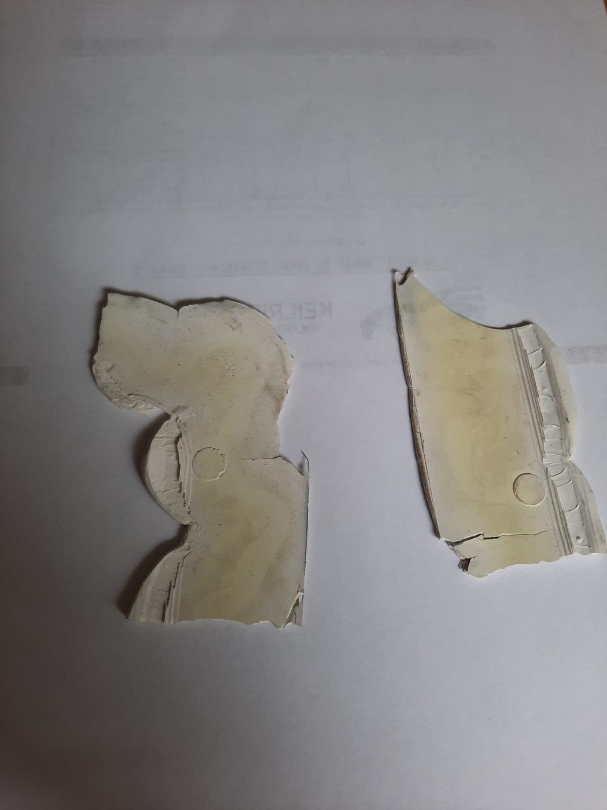

bez. der Solarwinkel hatten wir tatsächlich einen der wenigen "Klebefail" mit MS Polymer......
Lt. Aussage von "Reisskraft"...Problem bekannt bei einigen undefinierten ABS Kunststoffen, aus dem ja diese Winkel in der Regel sind.
Es bilden sich mit der Zeit "Ausgasungen" und Absonderungen an der Klebefläche, die das Haftsystem der Polymere an der Oberfläche zum ABS Kunstoff zerstören....bei uns gerade noch bemerkt, vor Verlust des Panels....Die Aluseite (Dach) Bombenfest, und nur mechanisch mit Spachtel entfernbar...aber die ABS Seite zeigte deutliche gelbe Verfärbung, und lies sich komplett "haftungslos" von den ABS Winkeln abziehen....ohne Kraftaufwand.
und ja, die ABS Seite war bestens klebetechnisch vorbereitet!
Bitte schau da ab und mal nach.
Habe dann auf die Winkel per Epoxyd Klebesystem Alubleche aufgeklebt, und dann Alu-Alu verklebt. Probleme beendet.
Habe gekramt, und hier das Bild des verfärbten, glatt abgelösten Klebers...
klebrige Grüße,
Manne

Hallo Pirx, 554 ...
https://deu.sika.com/de/construction/pr ... x-554.html
Hmmm ...
Sika hat im Programm auch Klebstoffe mit weit über der 10-fachen Zugfestigkeit ... :eek:

Du machst jetzt ernsthaft seit Februar Klebeversuche wegen einem lumpigen Fussboden????
Beim Dach muss der Kleber mein Gewicht tragen und anderes.
Und das Dach hängt quasi nur an den Klebungen.
.....und warum löst man das nicht konstruktiv?
Mir fallen da tausend Möglichkeiten ein, das Dach irgendwo abzufangen.
Verwirrter Gruß
Claus

Das Dach steht doch hoffentlich auf der Außenhaut?
Durch deinen Stahlrahmen müssen die Kleber da ja eigentlich fast nur dichten.
Gruß Jakob
Beiträge: 25860
Re: Kleber: das ist fest!
#29 Beitrag von Ulf H » 2025-07-22 20:42:37
Bildet das Dach etwa eine Wanne? ... also Platte von unten in den Rahmen aus Metallwinkeln geklebt? ... das gibt einen See auf dem Dach, und immer wenn ich sowas hatte folgte der Wassereinbruch ziemlich umgehend ...
