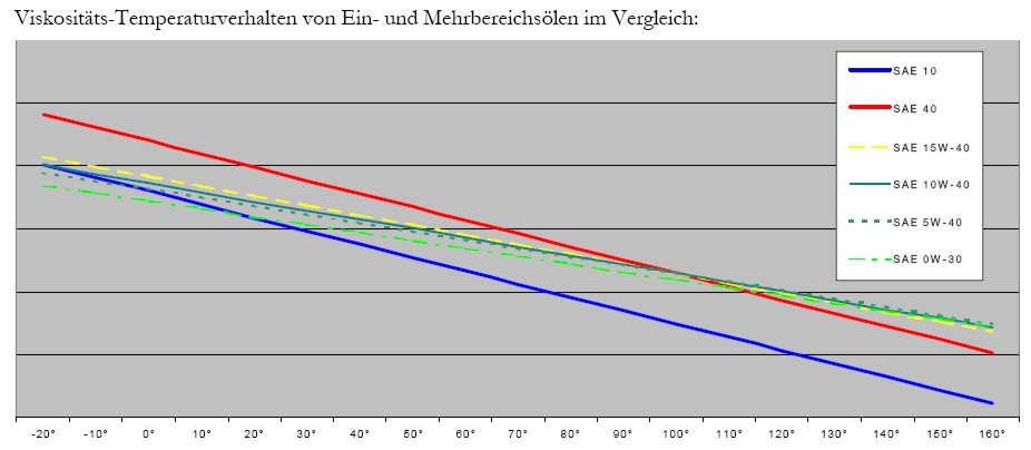

wer kan Daten liefern für die kinematische Viskosität von
Motoröl SAE 10 im Bereich von 20°C bis 50 °C ?
Die Werte bei 100 °C und bei 0 °C finde ich ja überall,
aber dazwischen ?
Filly
#2 Beitrag von Filly » 2008-09-26 21:13:40
Hilft dir dieses Diagramm weiter?
Leider hat es keine Skala für die Viskosität, aber da die ja bei 0°C und 100°C bekannt ist, dürfte sich der Rest ergeben.
Christoph
Ingenieur
Beiträge: 4645
Wohnort: Bei Hannover
#3 Beitrag von Ingenieur » 2008-09-26 21:26:06
ja, das hilft schon mal weiter.
Da es ja offensichtlich eine Gerade ist, die die Punkte verbindet,
kann ich den Rest selbst ausrechnen.

Viskositätsskala
#5 Beitrag von lunschi » 2008-10-02 22:43:16
das Bild ist irreführend, weil die Skalierung für die Viskosität glaub ich logarithmisch ist - auf jeden Fall stark nichtlinear! Besorg Dir irgendwo die richtigen Werte, aus dem Bild wirste nicht schlau...

#6 Beitrag von Ingenieur » 2008-10-03 0:27:44
Hallo Kai,
nun die x-Achse ist augenscheinlich linear.
ABER der y-Achse ist ja nicht beschriftet.
Da wäre ja spannend die Daten für die kinematische Viskosität
der horizontalen Linien zu erfahren.
lunschi
Beiträge: 2922
Wohnort: Frankurt / Taunus
Viskositätsskala
#7 Beitrag von lunschi » 2008-10-03 12:40:10
Hallo Ingenieur,
ich kenn nur die Viskositätsdiagramme nach Ubbelohde
http://www.crgraph.de/DiagrUbbelohde.html
Meistens ist die Kennlinie von Ölen auch nicht genau eine gerade Linie, sondern nur angenähert. Wenn Du Dich für genaue Werte bei bestimmten Temperaturen interessierst, dann must Du wirklich die Kennlinie für eine bestimmte Ölsorte beim Hersteller erfragen.
Aber Du siehst schon, wie stark nichtlinear die Skalierung ist (doppelt logarithmisch?)...
Kai
