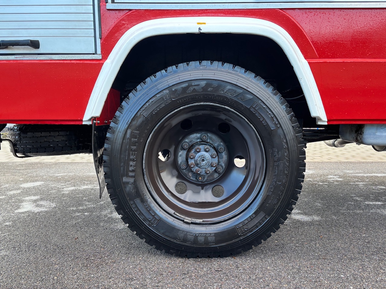

Hallo.
Meine Felgen am 609d sind ja aktuell bolzenzentriert. Jetzt könnte ich auf Felgen vom Iveco Daily umrüsten. Diese werden aber mit flachbundmuttern verbaut und sind somit mittenzentriert.
Die verbauten Achsen sehen aber so aus als wäre beides möglich. Einmal eine originale 609d Vorderachse und hinten ist eine hl2 aus einem 814d Baujahr 91 verbaut.
Genaue Baumuster laut datenkarte kann ich gerne nachreichen wenn nötig.
Hat jemand eine Idee dazu?
Grüße Martin

Hoi Martin!
Ich habe genau das gerade gemacht ;-)
Das funktioniert prima.
Eingetragen habe ich es noch nicht, aber test gefahren schon.
Sind 265/70R19,5
Jacob

Also sind die auch für mittenzentrierte Felgen geeignet?
Welche Schrauben und anzugsmomente hast du genommen?
Grüße Martin

Ja, die sind auch mitten-zentriert. Zumindest bei den Achsen mit 18mm Radbolzen, aber ich denke auch bei den leichteren Modellen.
War auch erst verwundert, dass mercedes hier beides kombiniert, Mitten-und bolzenzentrierung.
Diese druckteller-Muttern habe ich genommen
https://www.ebay.de/itm/256627454233?mk ... media=COPY
Und mit ca 320NM angezogen.
Jacob

Aber wie damit umgehen, dass die Felgen für 18mm radbolzen sind? Wenn du vorne nur 14mm Bolzen hast, geht sich das nicht aus.
Auf kleinanzeigen gibt es einen, der verkauft reduzier Muttern. Gewerblich. Der bietet den Umbau von düdos und T2N auf Einzelbereifung an, hat auch die Variante von Felgen für 18mm Bolzen (der nutzt die 7,5x19,5zoll Jantsa Felgen) die aber auf 14mm Bolzen gefahren werden. Der hat Spezialmuttern. Und nen Prüfer, der das einträgt.
Jacob
akkuflex
Beiträge: 2058
Re: Sind Achsen am Mercedes 609d bis 814d mittenzenziert?
#10 Beitrag von akkuflex » 2025-01-15 21:35:40
Die 14er Muttern haben nen 34mm Teller.
Du legst nen Limesring in die Felge, also ehr 2-3 um etwas gewackel aus der Aktion zu bringen und das wars. Die Felge ist doch nur 21,5 gebohrt. Da ist mehr als genügend Fleisch da um das anständig zu spannen.
Bei ner Hl2 Hinterachse mit M18 Bolzen ist ja auch luftim Bolzenloch.
