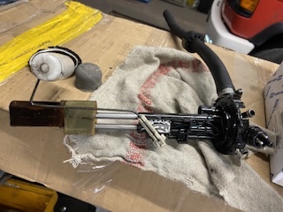

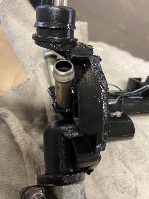

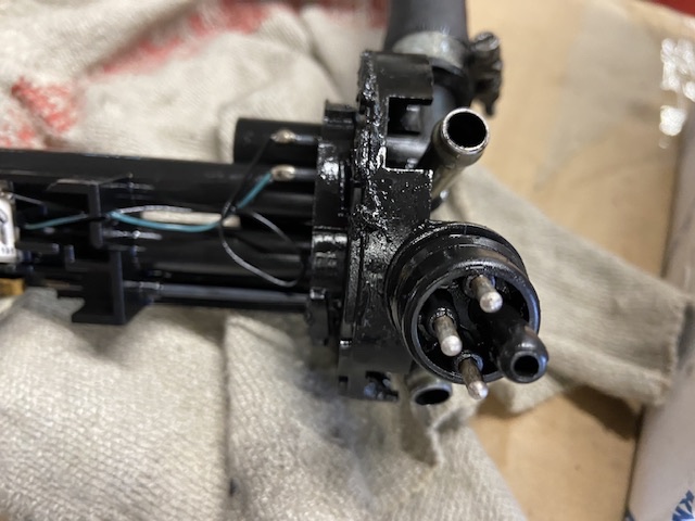

Hallo zusammen
bei meinem Mercedes T2LN1 Baujahr 94 ist der Tankgeber undicht. Es gibt ihn als Ersatzteil nicht mehr.
Hat jemand schon mal so einen Tankgeber abgedichtet?
Ist Hylomar wohl dafür geeignet?
Bitte nur Kommentare von Leuten, die auch wirklich wissen, wovon sie reden.
Oder gibt es eine Firma, die das reparieren kann?
Danke für jede Hilfe vorab,
Jörn

Dann kann ich Dir ja gar nicht mitteilen, dass man dort wahrscheinlich einen Dichtring wechseln kann.
War jedenfalls an meinem Vario-Kastenwagen so.

Oh das klingt ja super. Hast du das selber gemacht? Und wo bekommt man die Dichtungen wohl her?

Du meinst jetzt aber nicht Den Dichtring zwischen Tankgeber und Tank selbst, oder?
