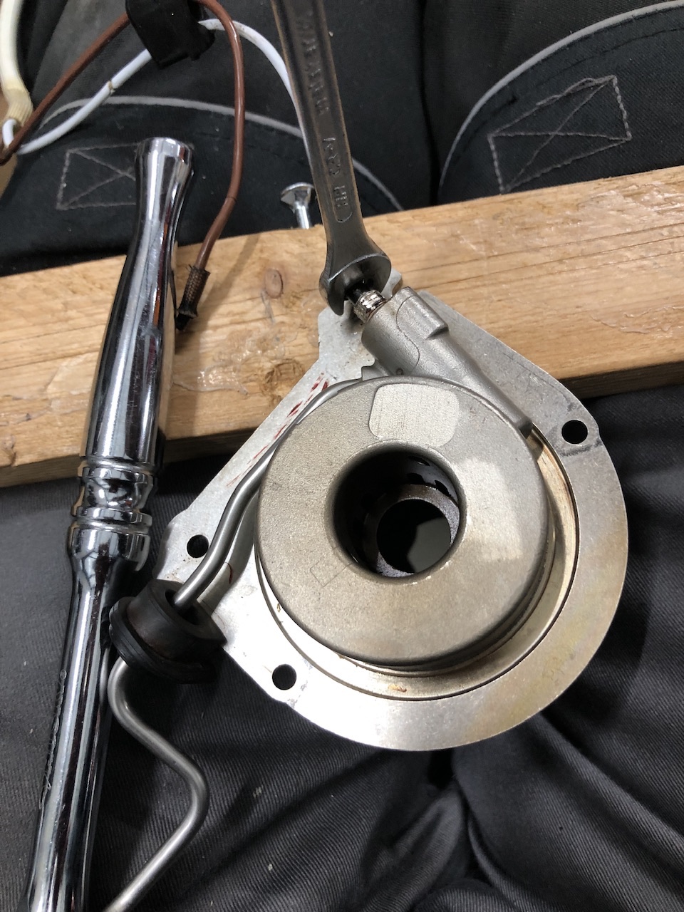

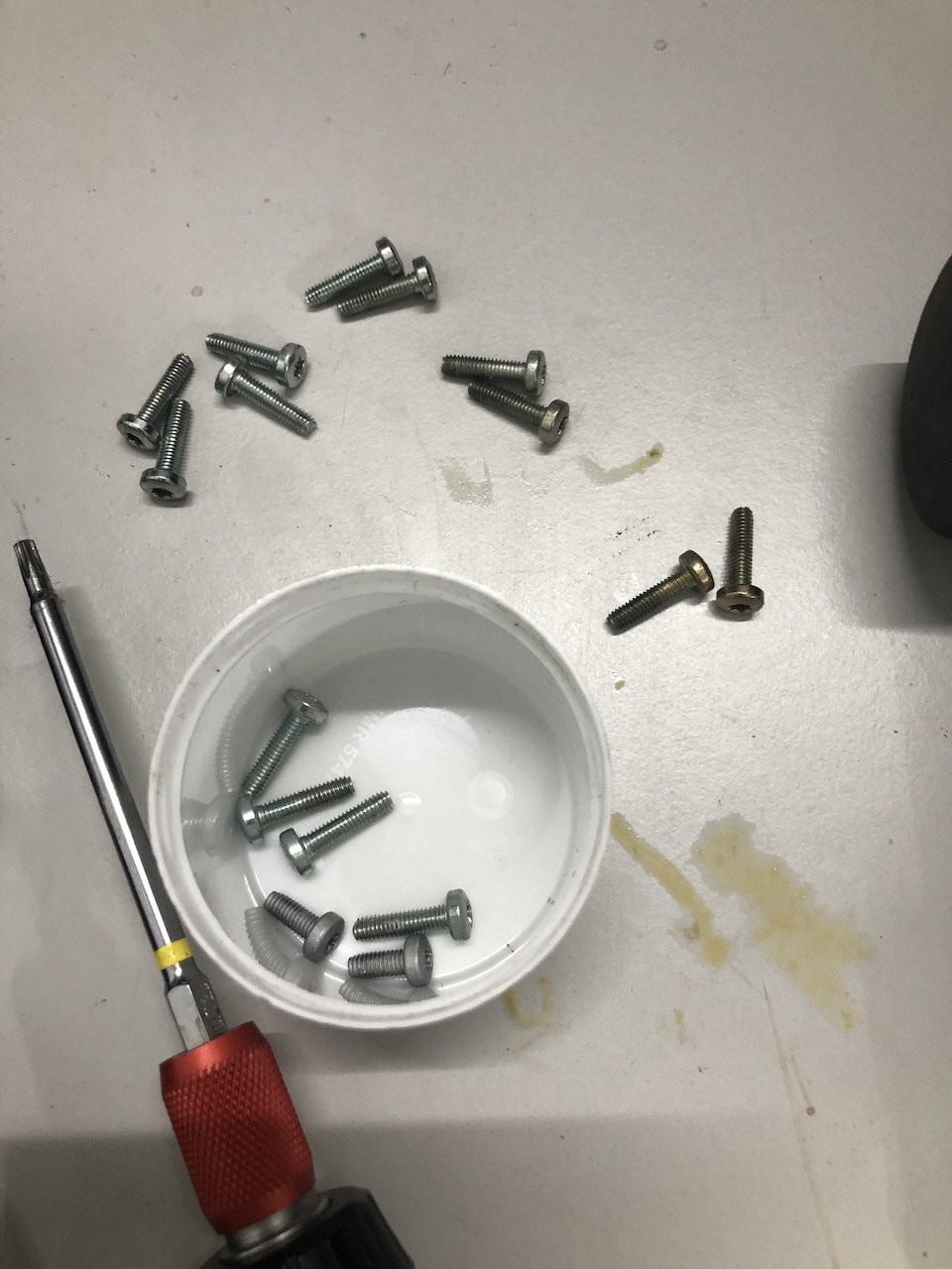

Hauptproblem beim Heizungsausbau sind die beengten Platzverhältnisse in der Dinette. Eine Reparatur im eingebauten Zustand vorzunehmen halte ich für aussichtslos.Die Schnellkupplungen der Wasseranschlüsse sind die gut zu lösen, wenn man richtig rankommt. Abgasschlauch ist zweischalig, gesichert mit einem Federbügel. Muss man erstmal freilegen. Elektroanschlüsse liegen unter einer leicht zu öffnenden Plastikabdeckung. Heizpatrone (rotes Kabel) hat einen speziellen Steckanschluss zur Fahrzeugelektrik.
Wenn das Teil dann draussen ist, lässt sich der Plastikdeckel vor der Brennereinheit abnehmen (4x Torx). Gehäusedeckel Brennereinheit hat 10 Schrauben. Nach dem Lösen der Schrauben klebt der Deckel noch an der Dichtung. Ich helfe mit dem Gummihammer nach und finde einen kleinen Metallstift nachdem der Deckel ab ist. Das ist einer von zwei Ausrichtungsstiften..Aluguss..mochte die Scherkäfte nicht.

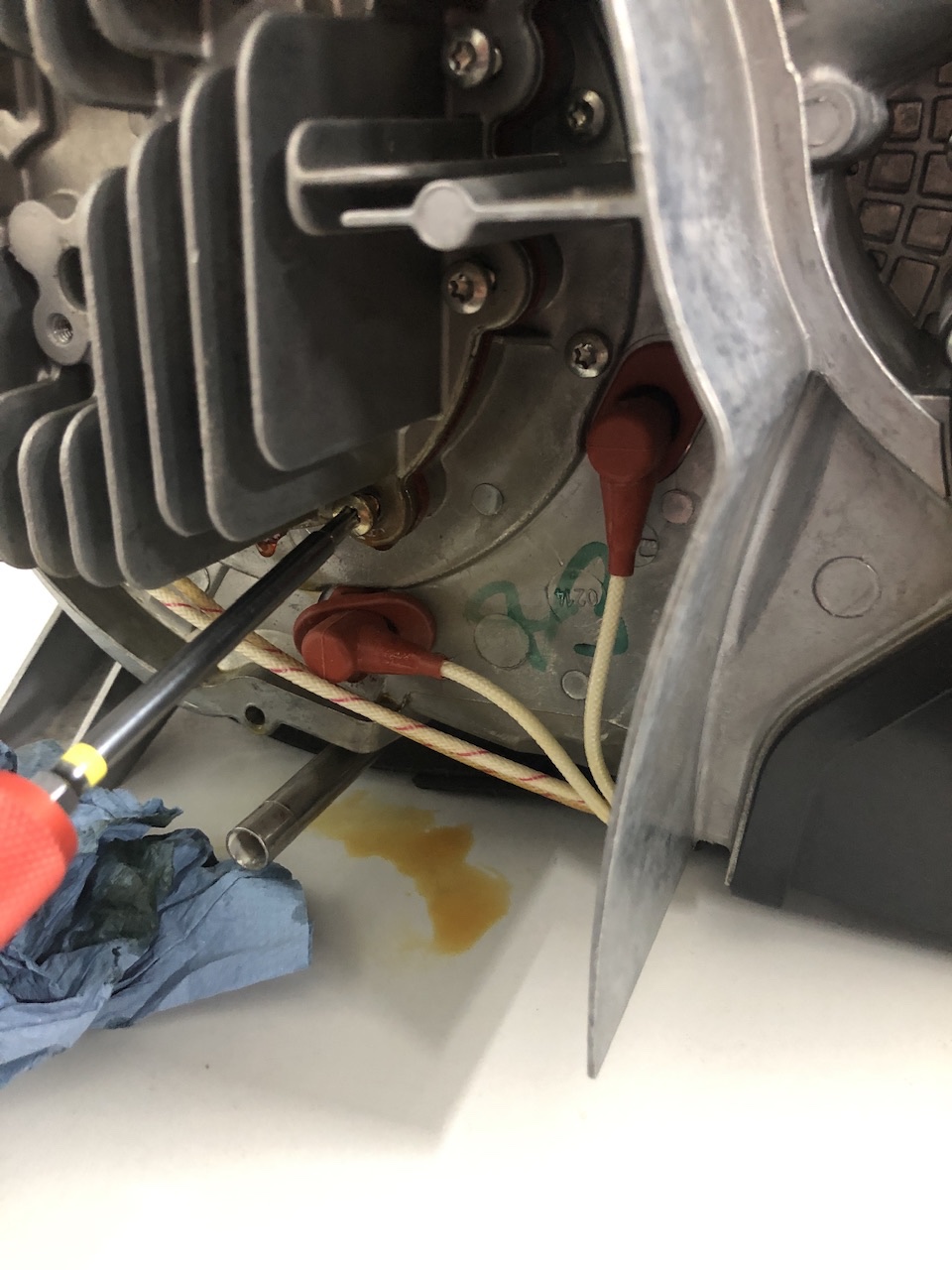

Unten am Gehäuse trat eine schmierige Flüssigkeit aus. Denke, im Wesentlichen Diesel von den gescheiterten Startversuchen. Die rote Gehäusedichtung ist im mittleren Bereich bei mir ausgeleiert und kann auf keinen Fall wiederverwendet werden.

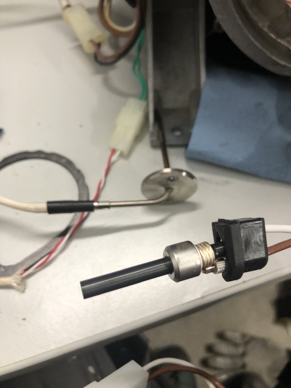

In der Front der Brennerkammer steckt der Flammsensor (dachte erst, das sei schon der Glühstift). Der Sensor ist nicht ganz lotrecht. Aber das soll so! (siehe youtube). Eine erste Inaugenscheinnahme zeigt wenig Russbefall in der Brennerkammer und im Heizraum.
Anhand des Demontagezustands war ich dann erstmal irritiert, wo denn nun der Glühstift ist… Frustriert in den Feierabend, weil ich dachte, ich hätte das falsche Set bestellt..Die Deckel von Brennerkammer und Brennerlüfter müssen auch noch runter, um an den Glühstift zu kommen.

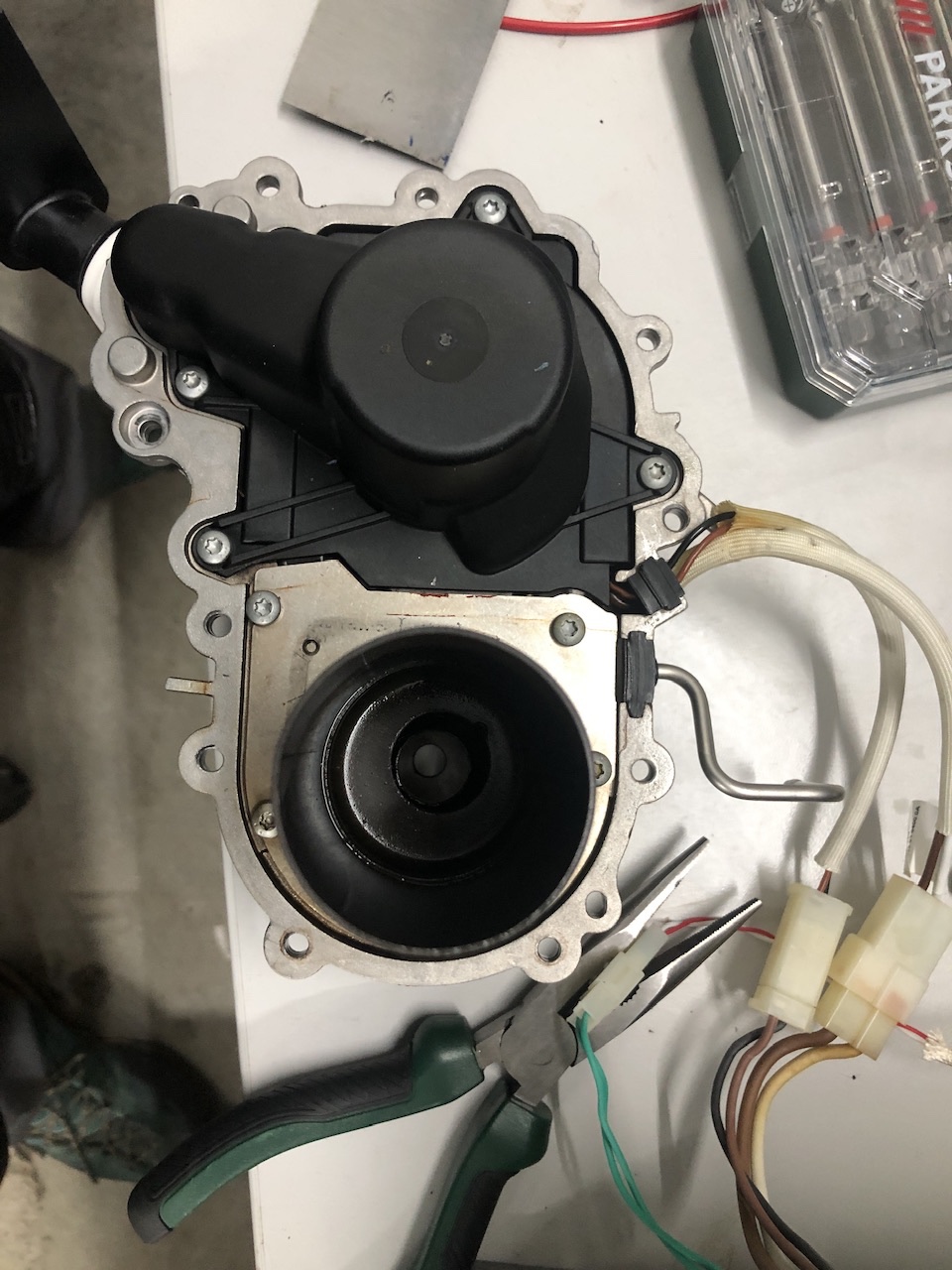

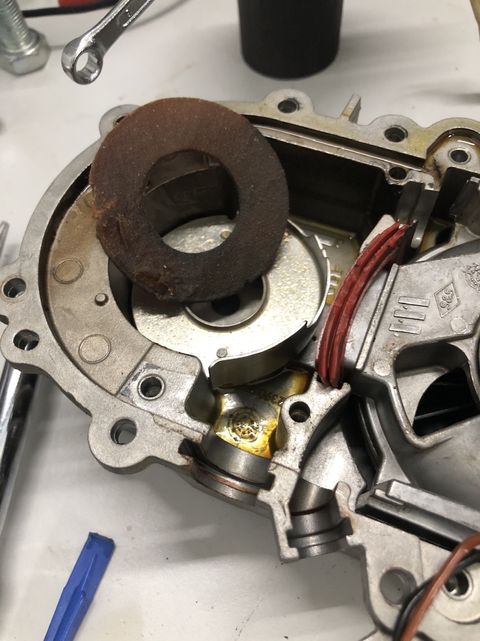

Deckel Brennerkammer und Brennerlüfter

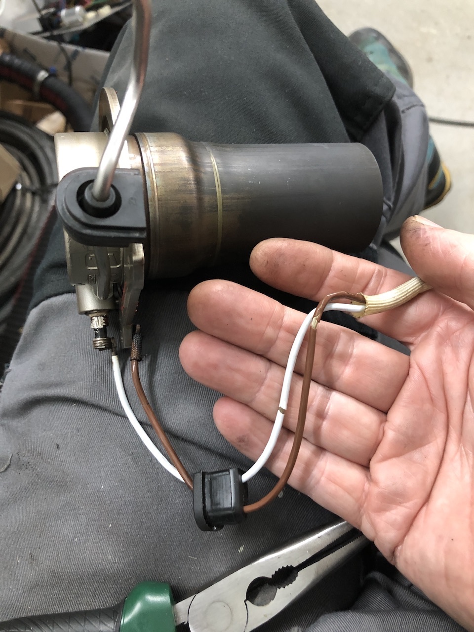

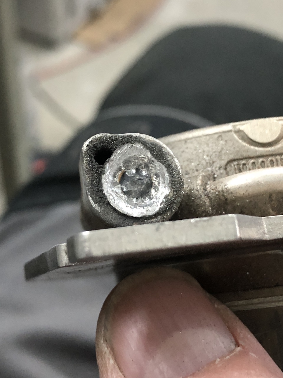

Isolationsschäden
Isolationsschäden

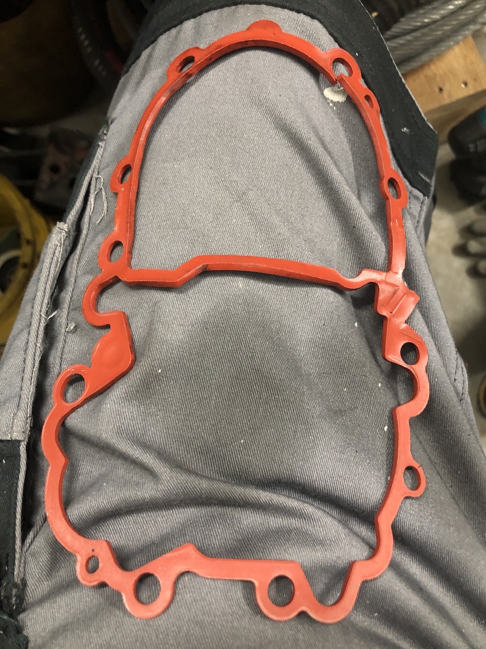

Hier finden sich dann auch die weiteren zu ersetzenden Dichtungen. An beiden Adern vom Glühstift stelle ich jeweils eine Schadstelle in der Isolation fest. Ein Wunder, dass es keinen Kurzen gab und das Teil überhaupt lief. Ich denke, das rührt noch vom ursprünglichen Zusammenbau her und man sollte genau auf die Kabelführung im Gehäuse achten.
Fliess und Dichtung zum Lüfter
Brennkammer weist eigentlich keinen übermässigen Russbefall auf. Im Gehäuse finde ich noch deutliche Dieselreste. Das Teil ist dann wohl abgesoffen bei den Startversuchen.

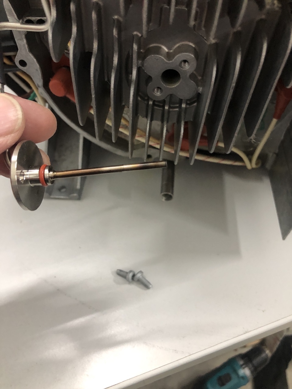

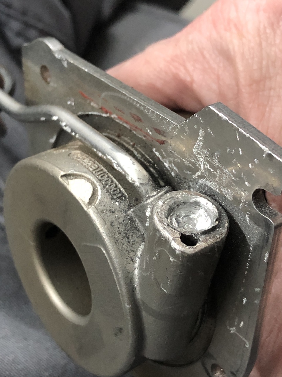

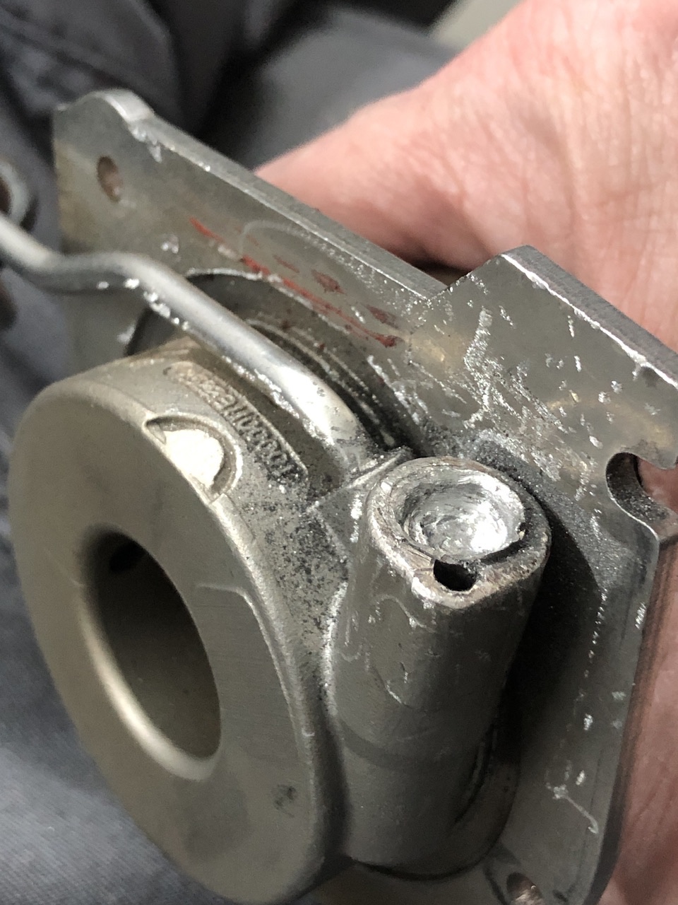

Soweit war alles gut. Aber der Glühstift ist total festgebacken im Gehäuse. Bewegt sich kein bisschen. Mit der Zange nicht, bei Klopfen oder Raustreiben tut sich auch nichts.. Letzte Hoffnung, das Liqui Moly Zeugs, dass ich bestellt habe (Ansaugtraktreiniger). Ansonsten brauche ich eine neue Brennkammer. Schlimmstenfalls als Set für weitere 700€. :wack:
In der Ausformung steckt der Glühstift und das Netz

Geh doch mal mit dem Brenner ran, das Leichtmetall Gehäuse erwärmt sich sehr schnell, der Glühstift langsamer. Auch mal eine Nacht mit Kriechöl drauf stehen lassen. Falls alles versag eben klassisch ausbohren. Erst mit dem Dremel den Rotz oben weg, dann vorsichtig in Stufen ausbohren , ggf. Zwischenzeitlich mal mit dem Linksausdreher versuchen. Langsam und mit Bedacht vorgehen, dann klappt das!
Viel Erfolg
Hi Jürgen,
werde ich probieren mit dem Brenner. Der Ansaugtraktreiniger hatte jetzt keine erkenntliche Wirkung. Der überstehende Teil vom Glühstift ist dann noch abgeschert und Rausbohren war auch mein Gedanke. Bei den Bohrversuchenhatte ich aber kaum Spanbildung. Kann sein, dass der Glühstift aus Keramik ist? Ich wollte drumherum bohren, um den Mantel zu schwächen. Aber kaum Abtrag. Bohrer waren frisch. Stehe auf dem Kernmaterial auf..
thx

Dremel mit Diamantkegel, wenn Keramik, dann eben mit Hammer und kleinem Meißel den Garaus machen. Für ein Delta von 600 Euro kann man ja ein paar Stunden arbeiten……

Mit den Diamantfäsern ging ein bisschen was. Aber der Abtrag ist mikroskopisch. 2mm in 3h.. Die Korrundschleifer hat es gleich aufgezehrt.

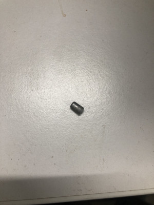

ein Gewinde hat es da nicht. Der Glühstift ist nur eingepresst. Also der silberne Zylinder sitzt in der Passung.
Neben der Passung hat es ein kleines Loch, wo man vielleicht mit einem speziellen Werkzeug hinter die Stiftpassung kommt, um ihn dann rauszulösen. Vielleicht bekommt man die Passung damit auch geweitet. Aber bei dem LM Guss bricht nach meinem Gefühl gerne was.
Das Metall von dem Zylinder scheint mir auch kein üblicher Stahl zu sein. Das ist was anderes, nur minimaler Funkenflug.
In dem Rohr wo der Stift drin sitzt muss es noch einen Glühstrumpf geben. Allzu rüde darf ich da nicht ran, sonst ist der hin.
