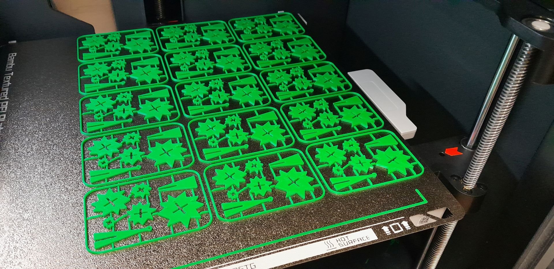

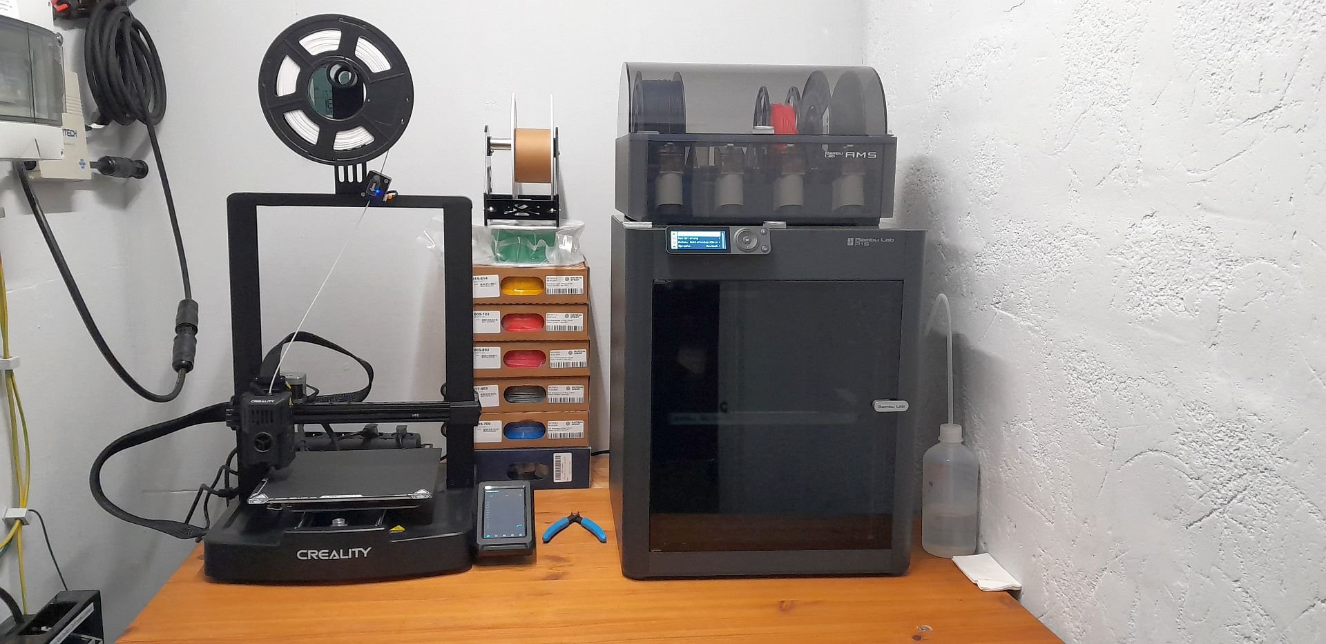

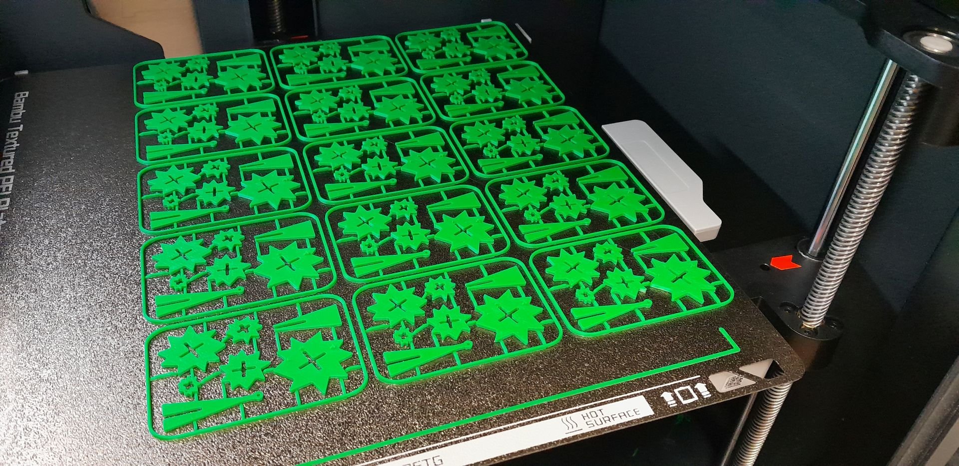

Moin!
ich will meine 3D-Drucker nicht mehr missen...
Schnell mal ein Teil gezeichnet und gedruckt: Scharnierhalter von Auerboxen, Wandhalter für nen WLAN-Accesspoint, Wetterschutz für nen Außensensor, Ersatz für ne verlorene Abdeckkappe für ein Rohrende am Radträger. Ein Griff oder Drehknopf an einem Haushaltsgerät, Gehäuse für Arduino-Basteleien...
Heute und morgen läuft die Weihnachtbäckerei: Tannenbaum-Bausätze für den Tag der offenen Tür für Studierende am Freitag bei meinem Arbeitgeber. 70 angemeldete Personen wollen versorgt sein.
