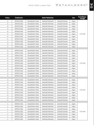

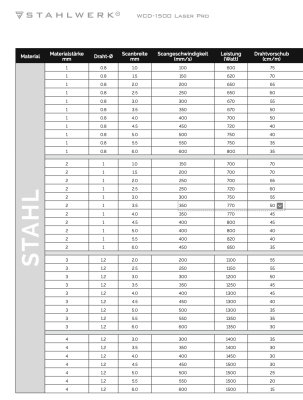

Vergleichbare Geräte gibt es bis 3000 Watt, z.B. bei Alibaba&Co. Da schafft man dann schon 8-10mm. Kosten dort etwa die Hälfte bei gleicher Leistung.
Hier die Parameter/Materialstärken vom Stahlwerkgerät für Stahl.

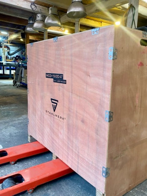

es kommt ja eigentlich nie vor, dass das allwissende Forum zu einem Thema so gar keine Erfahrungen liefert... Das kann natürlich nicht so bleiben.
Heute wurde die neue Laserkanone in einer schicken Holzkiste geliefert. Ich werde berichten, sobald ich brauchbare Erfahrungen vorweisen kann.
30 Tage Rückgaberecht...
Die ersten 18 Seiten der Bedienungsanleitung sind Warn- und Sicherheitshinweise.
Olli
Olli

auf den Bildern sieht das teil aber deutlich kleiner aus

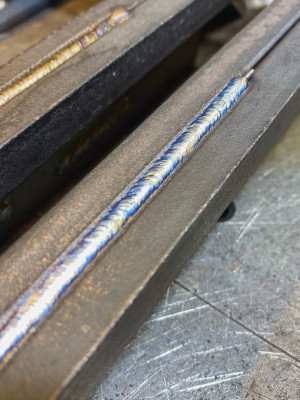

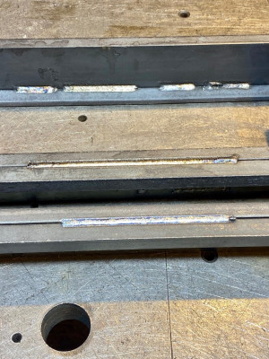

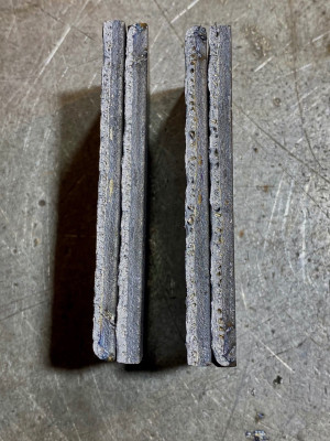

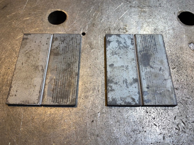

Re: Laserschweißgerät - Erfahrungen?

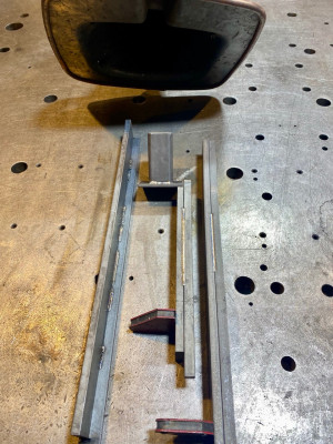

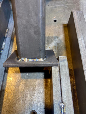

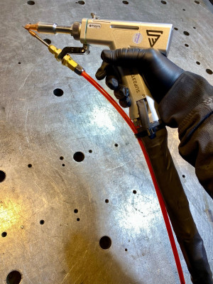

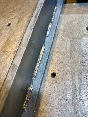

ich hatte bisher leider noch nicht so viel Zeit, um ausgiebieg zu testen.
Zunächst habe ich die gesamte Anlage in Betrieb genommen, dafür muss u.A. Kühlmittel eingefüllt werden, das nicht mitgeliefert wird. Ein Türkontakt als Unterbrecher angeschlossen werden, usw.
Der ganze Rest ist einfach und schnell zusammengebaut. Nach dem Einschalten heizt das System zunächst das Kühlwasser auf 25C° Betriebstemperatur auf.
Mein erster Gedanke zu der Schutzbrille in Form einer Sonnenbrille: wie praktisch, kein großer Helm, den man sich ständig aufsetzen muss.
Dann habe ich ein paar Teile aus dem Schrott gegriffen und kurz die möglichen Parameter auf dem Display überflogen und passend eingestellt (Die Anleitung hatte ich vorher schon gelesen).
Material: Schwarzstahl 10mm, 12mm und ein Stück Rohr mit 5mm Wandstärke.
Laserleistung:1500W
Scanbreite: 6mm
Scangeschwindigkeit: 50mm/sec
Schweißdraht: 1.6mm
Vorschub 15cm/Min.
Die Pistole ist durch das Kühlwasser schön warm, wie eine Lenkradheizung, aber mit den ganzen Leitungen für Wasser, Gas und Draht nicht unbedingt leicht und flexibel.
Setzt man die Pistole vorn auf den Stahl auf, wird durch den elektrischen Kontakt die Sicherheitssperre deaktiviert. Ein roter Laserpointer scant exakt den Bereich ab, in dem später geschweißt wird (Scanbreite und auch Geschwindigkeit sind sichtbar). Tja und dann einfach mal abgedrückt.
Anbei ein paar Fotos von den wirklich allerersten Ergebnissen beim ersten Versuch. Man kann praktisch ohne hinzugucken und ungeübt sofort perfekte Nähte ziehen. Schon cool.
Die Brille ist dann doch nicht so toll, da man sie nicht hochklappen kann und wenn man darunter noch eine Lesebrille trägt, nervt es sie mit öligen Handschuhen jedes mal abzusetzen und alles zu sortieren. Da muss ein Laserhelm her.
Und ich merke jetzt schon, dass das dicke Schlauchpaket und die etwas sperrige Pistole eine Einschränkung ist. Und beim Schweißen hat man praktisch keine Kontrolle über das Schweißbad. Nacharbeiten mit dem Brenner ist nur schwer möglich. Die Schweißgeschwindigkeit ist dagegen sehr überzeugend. Ich schätze die Brennerzeit um den Faktor 10 kürzer ein, als beim WIG schweißen der gleichen Nähte...
Nach dem Schweißen habe ich noch die Stabilität der Nähte getestet und eine aufgeschnitten. Der Einbrand ist vergleichbar mit einer 150 Ampere WIG Naht.
Aber ich muss jetzt erst mal etwas üben und alles ausprobieren... Den Reinigungsmodus und das Laserschneiden habe ich noch gar nicht getestet...
Fortsetzung folgt.
Olli

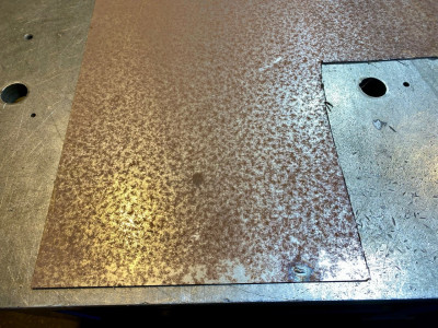

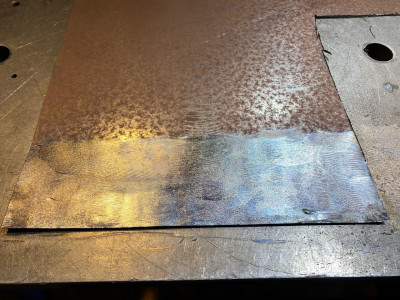

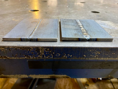

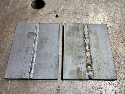

jetzt mal die entscheidende Frage:
wie sieht es mit Verzug aus?
Der geringere Energieeintrag sollte hier ja eigentlich deutlich bessere Ergebnisse liefern.
Ein Test in die Richtung würde mich mal interessieren!
Ja, das kann ich auch noch mal als Vergleich fotografieren. Der Verzug ist nur minimal, fast null. Kommt natürlich auch auf die Materialien und Materialstärken an.

Hallo Olli, sehr schöne Schweißergebnisse
Hast du vielleicht auch ein Bild vom Brenner und dem Schlauchpaktet?
VG Tom
VG Tom
das sieht für den ersten Versuch sehr überzeugend aus! Mit dem geringen Verzug müsste das doch ideal für Geschichten aus Feinblech sein; Tanks, Staukisten etc.
MlG
MlG

Hier noch mal ein Versuch zum Schweißverzug.
Ich habe zwei Stücke Schwarzstahl 5mm auf Stoß verschweißt. Keinerlei Nahtvorbereitung (Nicht gereinigt, Zunder nicht entfernt) nur eine minimalen Fase angeschliffen.
Dann die linke Seite mit dem Laser geschweißt.
Laserleistung:1500W
Scanbreite: 5mm
Scangeschwindigkeit:150mm/sec
Schweißdraht: 1.6mm
Vorschub: 15cm/Min.
Die rechte Seite mit WIG
150 Ampere
Draht: 1.2mm
Ergebnis:
Man sieht sofort den Qualitätsunterschied. Der Laser kommt mit der verölten Zunderoberfläche viel besser klar. Und der Verzug ist beim Laser minimal:
Anschließend habe ich die Nähte aufgebrochen. Der Kraftaufwand und Einbrand war bei beiden in etwa gleich. WIG vielleicht minimal stärker. Auch hier sieht man ganz deutlich, dass der Laser mit dem unsauberen Untergrund viel besser zurecht kommt, während es beim WIG Schweißen Lunker gibt:
Anschließend habe ich mal ein altes und verrostetes Blech raus gekramt. Reinigungsmodus mit 500W. Das Ergebnis ist sehr überzeugend und es macht richtig Spaß. Geht ruckzuck. Interessant ist, dass der Abtrag aufhört, sobald die Fläche blank ist.
Soweit erst mal alles gut. Es macht Spaß und funktioniert. Es bleibt die Einschränkung des dicken Schlauchpaketes und der relativ großen Pistole mit viel Platzbedarf. Das stört mich bisher am meisten. Nicht bei solchen Tests, aber am Werkstück, in Zwangslage, kleinen Ecken, zwischen Schraubzwingen, 3 Meter Größe, usw... Das Handling verbraucht die gesparte Brennerzeit im Moment noch.
Laserleistung:1500W
Scanbreite: 5mm
Schweißdraht: 1.6mm
Vorschub: 15cm/Min.
150 Ampere
Draht: 1.2mm
Ergebnis:

kann es sein, das du MAG nicht Wig meinst?
Aber egal, tolles Ergebnis, denke mal in 5 Jahren steht so ein Ding in jeder Hobby Werkstatt, da geht die Reise hin.....

Nein, meine ich nicht. Die WIG-Naht sieht so schlecht aus, weil der Stahl vom Dreck und Zunder gekocht hat und ich zudem mit viel Strom, langsam und sehr steil geschweißt habe, um den maximalen Einbrand zu bekommen. Dem Laser macht der Dreck nichts aus. Das ist schon erstaunlich und damit wird auch Werbung gemacht. Deshalb habe ich das ja so getestet. Um mit WIG eine vergleichbar saubere Naht hinzubekommen, müssen der Zunder und das Öl runter.
