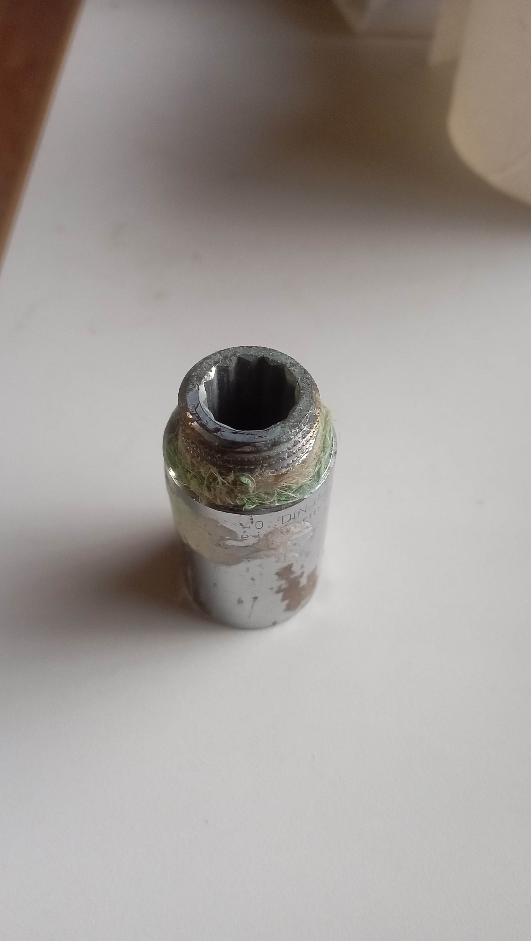

Die Verlängerungen sind raus - ganz auf die uns allen geläufige "alte" Art mit ganz schlankem, scharfem Meissel und leichten Hammerschlägen in Ausdrehrichtung.
Irgendwann bewegte sich die Verlängerung dann doch.
Vielen Dank für Eure Unterstützung
Rolf
