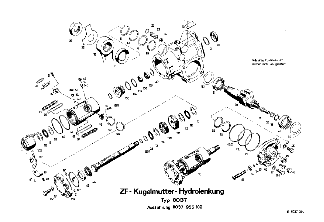

mit welchem Hydraulik-Druck arbeitet denn dieses ZF Lenkgetriebe, ist aus einem G90.
Wegen Druckprobe auf Dichtheit.
Lässt sich das Getriebe ohne Zerlegung spülen, an den Anschlüssen ist etwas Schmoder zu sehen!

Hallo Martin,
Wie lautet die letzte Ziffer der Nummer 8037 955 10X?
Wenn die Nummer 8037 955 102 ist,
dann ist das ein MAN G90 Lenkgetriebe mit MAN-Nr. 81.46200-6151
Druck 130 Bar
Gruß Eugene.

Hallo Autotir,
du hast recht ist ein xxx 102 von einem G90!
Danke für die Arbeitsdruck von 130 bar!
