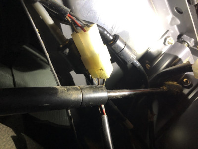

nun gab es zwar keine Rückmeldung mehr, aber als ich gerade mal wieder an dem LKW vorbei lief habe ich einmal schnell die Sitzplatte abgenommen und ein Foto gemacht.
Kein tolles Bild, aber die von mir angesprochen Teile sind zu sehen und markiert; das Kurvengetriebe zur Steuerung des Federbalges (teilweise verdeckt) und der besagte Betätigungszylinder.
Achtung im Fall von Sitzheizung, dann geht noch ein Kabel von hinten an die Sitzplatte, dass zu ernergische Demontage vielleicht übel nimmt.
Nils

Ausgetauscht gegen ein 13€ Ersatzteil aus chinesischer Produktion läuft alles wie neu :)

Egika hat geschrieben: ↑
2026-09-03 11:05:48
Ausschlaggebend war dieser Einstell-Zylinder.
Danke Dir für die Info.
Mit dem Tipp muss ich das vielleicht doch nicht, wie von mir vermutet, noch ein Jahrzehnt prokrastinieren. Die Reparatur würde ich gerne nachmachen. Kannst Du mir mit Artikel und/oder Quelle helfen?

Re: Luftgefederter Sitz hält die Höhe nicht
Verfasst: 2026-09-04 8:28:16
von Egika
Nelson hat geschrieben: ↑
2026-09-04 7:54:34
2026-09-03 11:05:48
Nils
Gerne. Welches Fz und welcher Sitz? Wenn Iveco (ISRI), dann kann ich Dir gerne schonmal das Sitze-WHB zur Verfügung stellen. Und da die entsprechenden Stellen markieren. Ich schreib Dir eine PN
Erster Schritt ist ja Fehler-Findung.
Verfasst: 2026-09-04 9:19:28
von Nelson
Mein Sitz ist zumindest ähnlich; von mir stammte der Beitrag mit der ersten Einschätzung, auf die du Dich bezogen hattest. Vor allem die Quelle des Zylinders würde mir helfen.
Nils
Verfasst: 2026-09-04 9:58:22
von Egika
2026-09-04 9:19:28
Nils
Relativ teuer hier: https://www.ebay.de/itm/316175680294
Relativ günstig hier: https://de.aliexpress.com/item/1005005497460613.html
Habe beide verbaut (hab noch nen günstigen (angeblich defekten) Luftsitz für die Beifahrerseite geschossen :))
Und beide funktionieren vergleichbar gut.
