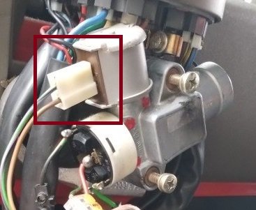

Das ist quasi mein Thema, ich hatte an der Stelle letztens einen Kabelbrand!
Es gibt am Zündschloss einen Magnetschalter der den Zündschlüssel festhält.
Damit du den Schlüssel abziehen kannst, brauchst du strom auf dem Magneten. Ansonsten rastet der Schlüssel ein und kommt nichtmehr raus.
Unter dem Armaturenbrett sind 2 Große Schrauben mit Kreuzschlitz. Die machst du auf dann siehst du das Zündschloss mit dem Magnetschalter.
So ähnlich sollte das bei dir aussehen
Auf jeden fall Braucht das Fahrzeug strom um den Schlüssel freizugeben. Es gibt auch extra für den Schlüssel ein Relais. Nummer 2514 im Schaltplan.
Mögliche Ursagen:
-Kabel kaputt
-Kein Strom im Fahrzeug
-Relais Kaputt
-Zündschloss kaputt
Wenn du strom hast kannst du den Stecker (Weiß im bild, 2 kontakte) bestromen (24V) dann kannst du den Schlüssel abziehen.
Hat das Armaturenbrett strom? (Zündung an und nachsehen ob die Warnlampen leuchten ... oder mal das Gebläse anmachen)
Ansonsten mal alle Sicherungen prüfen, obwohl das ganze Zündschloß bei mir unabgesichert war.
Es liest sich so das vielleicht das Zündschloss kaputt ist. Das solltest du aber relativ flott prüfen können in dem du dich als Auto-Dieb ausgibst und das Zündschloss überbrückst. Du mußt "nur" in der richtigen Reihenfolge Strom auf die Steuerleitungen geben die vom Zündschloss kommen.

Was ich jetzt nach dem Kabine Kippen auch noch entdeckt habe: Auf dem zweiten Topf hab ich ein Termometer verbaut, damit ich innen die Temperatur ablesen kann. Das hat nicht mehr funktioniert auf der Fahrt wo das Motoröl zu heiß wurde. Nun hab ich entdeckt dass die Maus wohl auf Nummer sicher gegangen ist und neben dem Nestbau auch gleich mal noch schnell ein Kabel des Termometers durchgenagt hat.... :bored:
Zündschloss:
Ich habe Strom am Armaturenbrett (warnleuchte, Heizungsgebläse,... funktioniert)
Wenn ich direkt am Schloss messe (wo die vier Pins sind) habe ich 24V anliegen wenn ich entweder die oberen oder die unteren beiden anlege.
Bei den oberen beiden Pins (Grün/Lila und Braun), ich denke die denMagneten aktivieren (??) liegt nichts an.
Die Kontakte an der Lima (Rückseite hinter dem Deckel) scheinen gut zu sein.
Aber ich denke immernoch dass da ein Zusammenhang da ist mit dem ausgefallenen Drehzahlregler und dem Schloss.
Beides ist zeitgleich aufgetreten.
Wo finde ich denn das "Relais. Nummer 2514" ?
Danke schonmal

lokmode hat geschrieben: ↑
2024-11-01 18:01:32
am besten fragst jemand der zufällig das Handschuhfach noch ausgebaut hat, und genau DIESES Relais beschriftet hat.... :joke:
2514 ist das erste graue Relais, rechts neben dem großen Hauptrelai ("IVECO"). ---> für diese ansicht am besten das Handschuhfach rausschrauben.
Wenn du da mit dem Multimeter missst, solltest du beim Magnetschalter rauskommen.
Noch als Tipp: wenn am zündschloss 24V vorhanden sind, dann kannst du auch einfach von dort 24V an den Magnetschalter legen, um diesen zu testen!
2024-11-02 10:25:15
Also wenn ich bei diesen beiden Pins 24V anlege sollte der Magnetschalter öffnen ? (da kann ich nix kaputt machen)
einen der Beiden stecker auf Minus, und einen auf 24V!
ich glaube die farben stimmen bei meinem auch halbwegs: braun ist +24V und "das-andere" ist minus.
kann aber gut sein das das bei dem Magneten egal ist.

Re: 90-16 Motoröl Temperatur zu heiß
Verfasst: 2024-11-02 15:49:07
von lokmode
Hab nun den Fehler gefunden, kein Relais, kein Masseproblem.
Der Spannungsregler der LiMa war kaputt, deshalb ging auch der Drehzahlmesser nicht mehr.
Hätte mir auffallen können, das Kontrolllicht der Batterie hat auch nicht geleuchtet... hmpf.
Naja haben zum Glück nen gebrauchten ums Eck gefunden und die Kiste läuft wieder.
