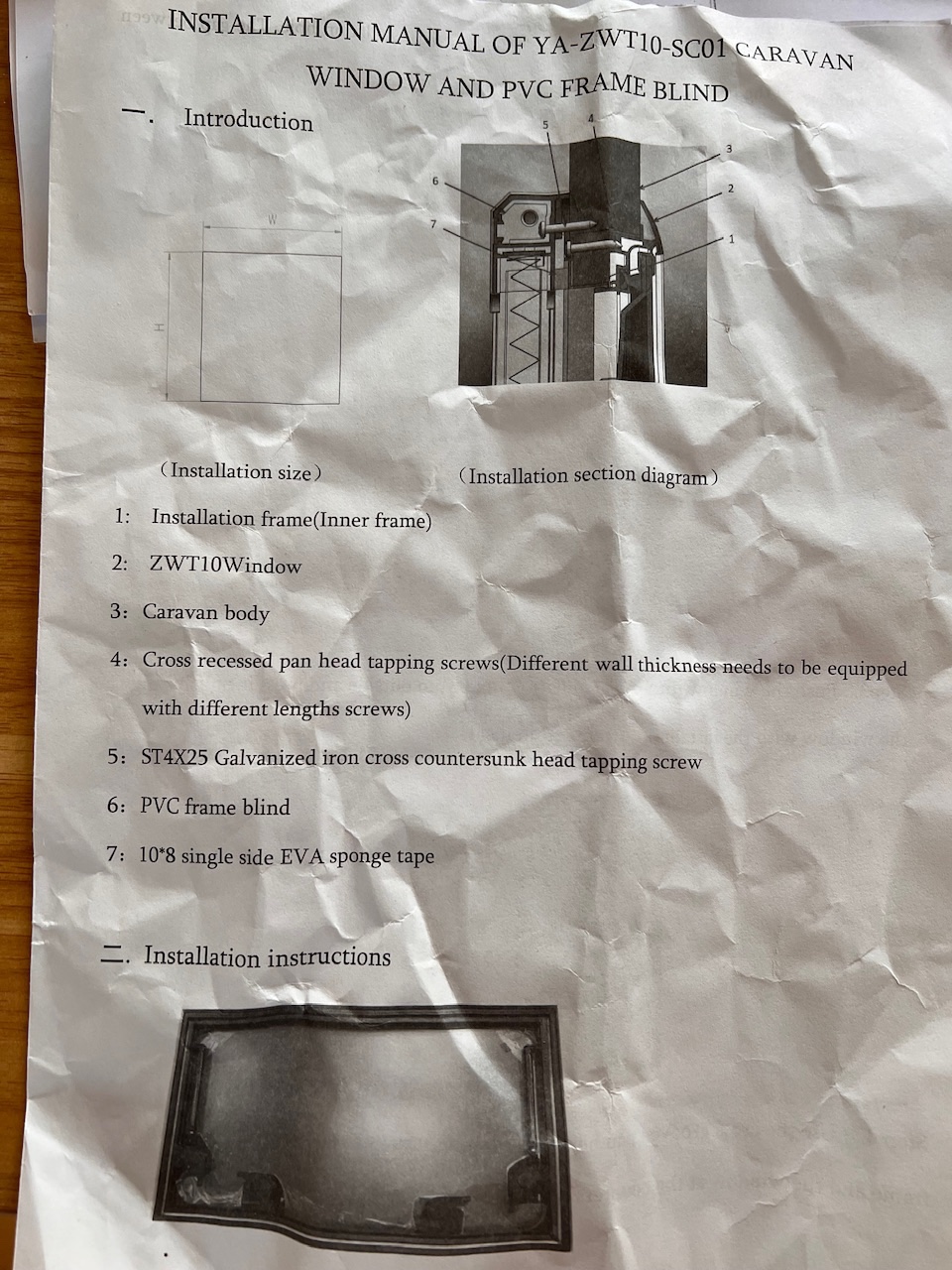

bei meinen Belluna - Fenster war diese Blatt dabei.
Da steht ST 4x25
