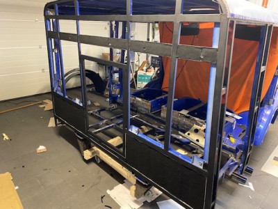

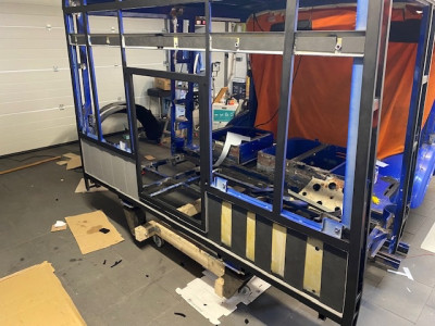

So nun geht's weiter mit dem Bericht. Inzwischen sind auch die Türrahmen und die Bleche an den Seiten weg, womit gefühlt nicht mehr viel vom Fahrerhaus übrig ist.
Obwohl das Dachblech nicht mehr verbunden ist, war das Entfernen der Türrahmen jedoch deutlich langwieriger als gedacht, da sie mit einem weiteren Profil (das durchgehende Profil im Bild, die Türrahmen sind da schon raus) von oben vernietet waren.
Nieten aufbohren fiel also aus, da das Dachblech im Weg ist :mad: Deshalb war mal wieder meißeln und flexen angesagt...
Hier dann das Endergebnis:
Die im ersten Beitrag nicht gelb markierten Bleche an den Seiten sollten eigentlich erhalten bleiben, ich habe sie heute dann aber doch komplett rausgenommen, da ich die Vierkantrohre sonst nicht vernünftig verschweißen kann und hinter den Blechen teilweise schon Rost zum Vorschein kam...

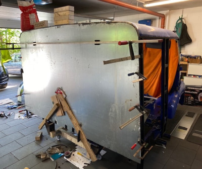

Mein Urlaub ist übrigens inzwischen leider vorbei und bei mir siehts inzwischen so aus:
Nachdem beide Türrahmen nach vorne versetzt und wieder eingeschweißt wurden, habe ich die Rückwand samt dem nun überflüssigen Dach abgeschnitten.
Danach habe ich den Mittelteil des Bodens, der nicht mit dem Querträger der mittleren Fahrerhauslagerung verbunden war (und sowieso demnächst rausfliegt und durch zwei längere 4-Kantprofile ersetzt wird, die mit den Fondtürrahmen verschweiße) ausgeschnitten und um ein Segment nach vorne versetzt. Zum Schluss habe ich dann die Längsprofile auf Maß abgeschnitten (-65 cm).
Darauf wird dann im nächsten Schritt die angepasste Rückwand aufgesetzt. In der Rückwand plane ich auch einen Durchstieg, allerdings möchte ich die alte Rückwand mittig durchschneiden und das Gerippe verschmälert weitestgehend wiederverwenden. Das Blech kommt dann neu.

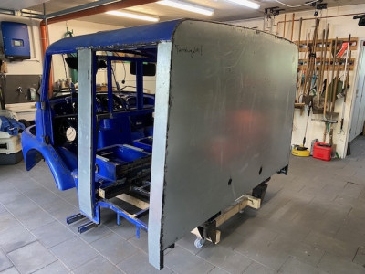

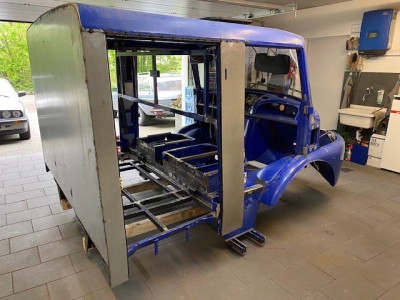

über die Weihnachtzeit ging’s dann endlich mit dem Projekt weiter. Hier einmal der aktuelle Zwischenstand:
Die Federfahrerhauslagerung ist nach vorne versetzt und stützt sich nun zusätzlich an einem der Querträger ab. Am LKW Rahmen ist sie nun in Höhe des Querträgers, an dem auch das VTG hängt.
Außerdem ist die Rückwand inzwischen verschmälert, angepasst und hat einen 80x60 Durchstieg erhalten. Ich habe sie vorerst nur an den vier Ecken angepunktet, da ich sie später nochmal zur Anpassung des neuen Rückwandbleches als Schablone nutzen möchte und das Blech bei ausgebauter Rückwand wahrscheinlich auch einfacher ankleben kann. Beim Anpassen der Rückwand hat sich auf jeden Fall bezahlt gemacht, dass die die vier bestehenden Längsträger, an denen nun auch wieder die hintere Fahrerhauslagerung hängt nicht durchtrennt, sondern stattdessen von der Rückwand abgeflext habe. Zum einen sind die Längsträger dadurch ungeschweißt und haben damit keine Sollbruchstelle und zum Anderen konnte ich die Rückwand beim Anpassen einfach wieder draufstellen und sie war direkt auf der richtigen Position.
Jetzt folgt der Ausbau der mittleren ehemaligen Überführungslagerung und die nötige Verstärkung des Fahrerhauses.

Moin zusammen,
nachdem es hier im Thread in der letzten Zeit doch sehr ruhig war, habe ich über Ostern endlich die Zeit gehabt an meinem Kurzhauberprojekt weiter zu machen.
Als erstes habe ich mir einen Rahmen für das Standard-Mercedes-Hubdach aus L-Profilen gebaut und mit ca. 15 mm Überhöhung ins Dach eingeschweißt. Vor allem das Finish mit einem nicht komplett welligem Dachblech war deutlich aufwändiger als gedacht :totlach:
Schlussendlich bin ich aber zufrieden, habe jetzt eine schöne Belüftungsmöglichkeit und bin gleichzeitig die alten Durchbrüche für Funk im Dach los, die sowieso undicht waren.
Vor dem abschließenden Anbringen der Verkleidungsbleche, musste ich an einigen Stellen zunächst die Hohlräume dämmen, an die man später nicht mehr heran gekommen wäre. Dazu habe ich zuerst eine Schwerschichtmatte aufgeklebt, darüber dann im Anschluss einen 2,5 mm starken Schaum für die thermische Isolation (grau) und dann ein 11 mm dickes Vlies für die Luftschalldämmung (schwarz). Auf den Bildern kann man nur das Gestell der Rückwand sehen, auf dem Rückwandblech sind aber an den gleichen Stellen ebenfalls Schwerschichtmatten und Isolationsschaum aufgeklebt.
Dann kam der für mich spannendste Part. Nachdem ich die verzinkten Außenbleche schon vorher zugeschnitten und gekantet habe (Für das Rückwandblech habe die noch abgetrennte Rückwand vor dem Anschweißen als Schablone genutzt), mussten nun alle Blech angeklebt werden. Das war vor allem bei der Rückwand schwierig, da sie sich ständig verschoben hat nie gleichzeitig überall anlag. Als sie dann beim gefühlt zehnten Mal endlich korrekt ausgerichtet war, konnte ich sie dann peu à peu festpunkten :joke:
Bei den Seitenwandblechen bin ich dann genauso vorgegangen und hab zum Schluss das Dachblech verklebt und festgepunktet. Außerdem habe ich noch zwei Vierkantprofile in den Beifahrersitzkasten, eingeschweißt um dort gegebenfalls einen Einzelsitz zu befestigen, wenn ich keine Lust mehr auf die Sitzbank habe. In dem Zuge habe ich auch alle Löcher im Beifahrer Sitzkasten zugemacht, denn die Batterien werden künftig in den Fahrersitzkasten umziehen. Außerdem habe ich noch das alte Gestell angepasst an dem die Kopfstütze und ein Gurtpunkt der Beifahrersitzbank befestigt werden. Da die Anbindungspunkte des Gestells nach der Fahrerhauskürzung nicht mehr da waren, habe ich das Gestell so umgebaut, dass man es an den originalen Gurt Anbindungspunkten festschrauben kann. Das bietet mir zudem den Vorteil, dass es später rückstandslos wieder entfernt werden kann, sollte doch ein Einzelbeifahrersitz einziehen. Das Gestell und die Vierkant Profile im Beifahrersitzkasten könnt ihr im letzten Bild erahnen.
Jetzt muss ich nur noch die Schweißpunkte abschleifen und dann kann es endlich zum Lackierer gehen. Termin ist übernächste Woche.

nun ist wieder ein halbes Jahr vergangen (Sandstrahlen und Lackieren hat länger gedauert als erwartet), aber es ist auch einiges passiert :D
Nach dem Sandstrahlen folgte erstmal die Entfernung der alten Nahtabdichtung mit der Drahtbürste (eine ganz tolle Arbeit :totlach: )
Dann folgte die Grundierung und das Aufbringen der neuen Nahtabdichtung.
Parallel habe ich den Rahmen und Motor gereinigt und wo nötig nachlackiert. Außerdem habe ich auf Walters Empfehlung hin am Gasgestänge Schmiernippel angebracht und sie danach an einen gemeinsamen Schmierpunkt an den Rahmen gelegt.
Schließlich hat das Fahrzeug seine neue Farbe "Mercedes Blau 5330" von 1988 erhalten und ich konnte letztes Wochenende nach dem Dämmen des Motorraums das Fahrerhaus wieder aufsetzen. :wub:
Jetzt habe ich zwei Wochen Urlaub und es geht an den Zusammenbau. Mal sehen wie oft ich mich ärgere nicht genug Bilder gemacht zu haben :joke:
