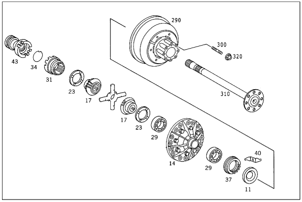

Durch den Tausch von einem 11er auf das 13er Kegelrad braucht es auch ein anderes Ausgleichsgetriebe, sonst passt das Tellerrad nicht mehr in die Achse.
Diese passenden Ausgleichsgetriebe sind nicht mehr zu kaufen, weder bei mercedes noch bei Euroricambi.
Die konkrete Frage:
Passt das Ausgleichsgetriebe von einer Achse ohne Sperre auch in eine Achse mit Sperre?

Ich habe jetzt nicht konkret für Deine Achse nachgeschaut. Aber in der Regel fehlt Dir bei einem Ausgleichgetriebe aus einer Achse ohne Sperre die Verzahnung für die Differentialsperre.
Du könntest Die Sperre dann also nicht mehr nutzen.

Okay, mir war nicht bewusst, dass die Sperre am Ausgleich direkt greift und nicht an einem Anbauteil. Dann klappt das also leider nicht wie gedacht. Somit weiterhin auf die Nadel im Heuhaufen warten.

Soweit ich mich mit diesem Thema befasst habe im EPC, sollte die tatsächliche Umlagerung nur des Radsatz 41:13 in seine Hinterachse funktionieren, natürlich mit allen weiteren Spieleinstellung. Alles andere bleibt bis auf die Hinterachse mit Differentialsperre Ihr Original.
