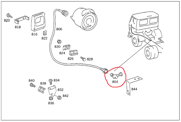

da bei "Gesuche" keine Reaktion kam, hier noch einmal die Frage wegen dem Übersetzungsverhältnis:
Bei meinem
MB 1217A
Bj. 13.11 1981
381 1131 4654 263
Bereifung 385/65 R 22,5
macht der Tacho seit einigen Monaten knarzende Geräusche.
Ein Ausbau des Tachos zeigte, dass der Tacho auf dem Messtisch der Boschwerkstatt OK war. Da dort noch ein baugleicher, generalüberholter Tacho vorhanden war, habe ich den dennoch erworben. Ein Einbau des neuen Tachos brachte leider keine Verbesserung. Da ich vor ein paar Jahren sicherheitshalber eine neue Tachowelle bestellt hatte, wurde diese verbaut – leider auch ohne Verbesserung.
Mein Bekannter, der mir dabei geholfen hatte, meinte, dass der Winkelantrieb evtl. die verbleibende Ursache sein könnte.
Daher die Frage, ob hier jemand einen funktionstüchtigen Winkelantrieb zu verkaufen hat.
Alternativ würde ich mich sehr freuen, wenn jemand vielleicht die passende Übersetzung weiß und mir sagen könnte.
Danke im Voraus für Angebote bzw. Info wegen der Übersetzung.

laut EPC der Winkeltrieb (Teil 804) hat nur eine Übersetzung (1,0) mit Mercedes-Nr. A 000 542 06 30
Gruß Eugene.

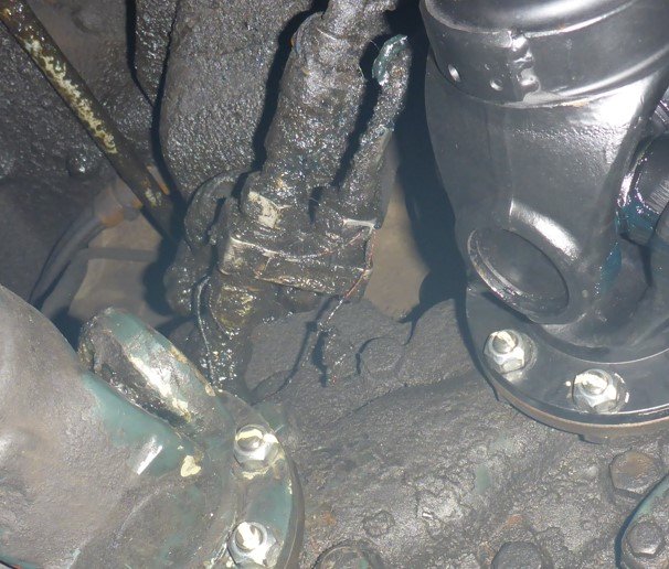

beim Umbau auf Splitgetriebe habe ich dieses Foto gemacht: Da ist zusätzlich zum original Winkeltrieb ein weiters Duplex-Getriebe verbaut. Ich vermute das kam im Zuge der Umbereifung da rein?

@Pirx: Ja, bei der Umbereifung von Fabian Heidtmann (er hat mir das Fahrzeug schon mit der Umbereifung verkauft). Er hat auch den Winkelantrieb geändert und alles eintragen lassen. Wenn die Übersetzung eingeschlagen ist, ist ja alles kein Problem. Danke Pirx für den Hinweis. Dann werde ich mal meinen Boschdienst fragen, ob der Senior das noch macht / machen kann.
@Walter: Nicht ganz. Der Winkelantrieb wurde noch mal geändert, weil ich damals ein Navi über den PC laufen lassen wollte, das angeblich ein Tachosignal braucht. Das ist aktuell nicht mehr notwendig, es sei denn vielleicht irgendwann mal für Cruise-Control.
