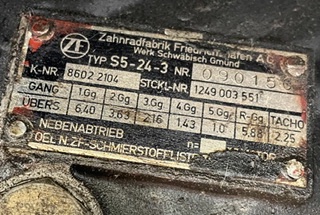

Können Sie mir die ZF-Getriebevollnummer vom Schild oder Photo geben?
Gruß Eugene.
Maro666
Beiträge: 73
Registriert: 2024-01-22 13:05:01
Re: Dichtsatz ZF S5 Getriebe
#3 Beitrag von Maro666 » 2024-08-19 12:08:13
Ja kein Problem hier ein Bild vom Typenschild

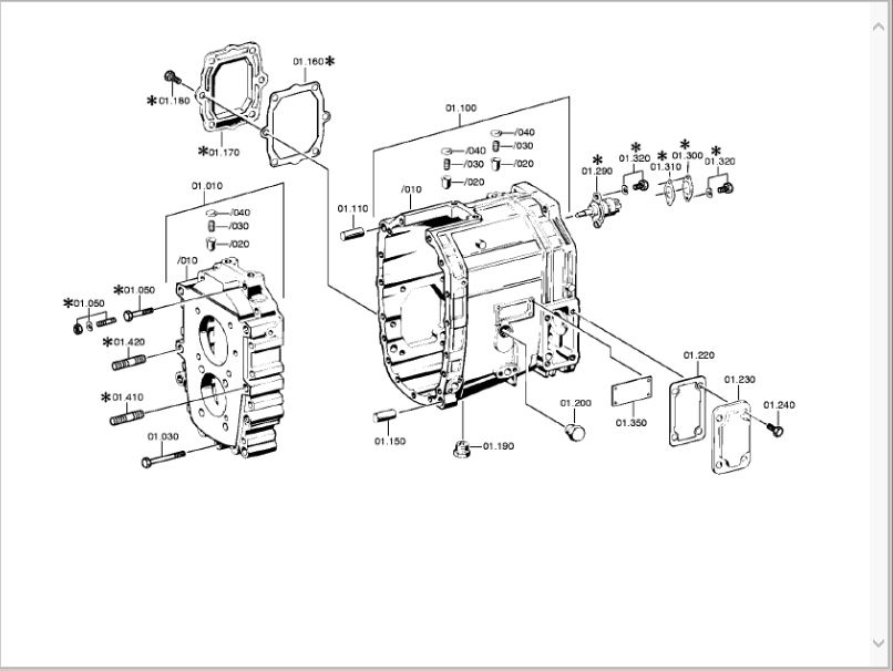

Bitte,
Abbildung oben
Dichtung (Pos. 01.160) ZF 0501 317 054
Dichtung (Pos. 01.220) ZF 1249 301 550
Dichtung (Pos. 01.310) ZF 1249 301 554

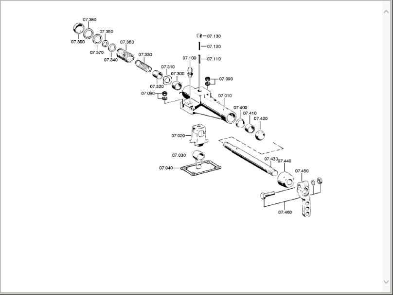

Abbildung unten
Dichtung (Pos. 07.040) ZF 1249 306 692
Dichtring (Pos. 07.400) ZF 0734 300 021 (22x28x5)
Dichtring (Pos. 07.420) ZF 0734 309 154 (22x32x11)
Gruß Eugene.
