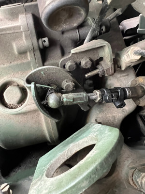

Leider bin ich gleich bei der ersten Ausfahrt liegen geblieben und musste schmerzlich erfahren, was es heißt nicht gut vorbereitet zu sein.
Das Fahrzeug steht seit zwei Wochen in Karlsruhe und ich bekomm es nicht zum laufen bzw. er läuft nimmt aber über das Gaspedal nur schlecht Gas an bzw. geht gleich aus.

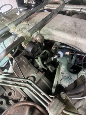

Gebe ich am Hebel an der ESP gas, läuft er wunderbar. Der erste Verdacht war der zweistufige Zylinder (000072151264) am Gasgestänge. Problem ist, dass die zweite Stufe (dicker Teil des Zylinders) nicht mehr ausfährt.
Der Tausch des Zylinders hat aber nicht zum gewünschten Erfolg geführt. Also muss/kann es nur etwas mit der Ansteuerung der zweiten Zylinderstufe zu tun haben. Ich habe versucht die Leitungen zu verfolgen. Die Leitung von dem Gasregulierzylinder und dem Abstellzylinder gehen in eine Art Verteilerventil. Von dort aus gehen die Leitungen in Richtung vordere Stoßstange bzw. ins Fahrerhaus. Dort verliert sich die Spur. Eigentlich hatte ich ein Magnetventil gesucht, was die pneumatische Ansteuerung reguliert.

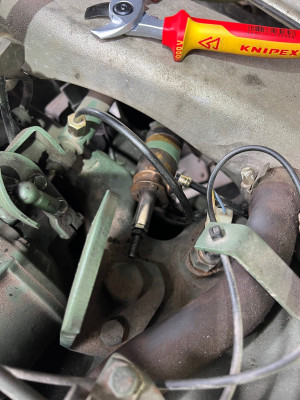

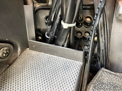

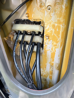

Ich habe mich gefragt, woher kommt das Signal den zweiten Zylinder auszufahren.
Ich dachte kurzzeitig hätte den Übeltäter gefunden. Unter der vorderen Luftführung, rechts neben der Motorhaube ist ein Übergabepunkt für die Pneumatik, die ins Fahrerhaus geht.
Dort war ein Schlauch raus (Nummer 10 im Bild). Der Schlaucht hatte aber keine Kupplung und einen größeren Durchmesser, als die anderen Schläuche. Ich habe diesen dann provisorisch gesteckt und die Ansteuerung der zweiten Zylinderstufe funktionierte kurz. Ich habe das ganze versucht abzudichten. Leider hat es danach nicht wieder funktioniert. Gefühlt war auch kein Luftstrom zu fühlen.
Inzwischen bin ich nur noch ratlos und die Werkstatt, die mich bei meinen bisherigen Bemühungen unterstützt hat, kann/will im besten Fall in drei Wochen danach schauen.
Habt ihr eine Idee woran es liegen kann? Über eure Hilfe wäre ich sehr dankbar, gerne kann euch dir weitere Informationen zukommen lassen.

neuer Zylinder
neuer Zylinder
Durchführung im Fußraum Fahrerseite
Durchführung von Außen
alter Zylinder mit provisorischem Reparaturversuch - leider ist dabei das Gas sporadisch Hängengeblieben
alter Zylinder ausgebaut

Danke für eure Antworten. Nochmal zur Klarstellung das Fahrzeug läuft ohne Probleme bei der Dieselversorgung.
Die Zufuhr von Diesel wurde bis zum Brennraum geprüft. Betätige ich den Hebel an der ESP nimmt der Motor ohne Probleme Gas an.
Versuche ich über das Gaspedal gas zu geben, stirbt der Motor ab. Leider lässt sich die Freigängikeit des Gasgestänges im gekippten Zustand nicht gut überprüfen.
Aber ich konnte keinerlei Rost erkennen und das Gestänge ist auch gefettet gewesen.
Der Zylinder wurde von einem alten Unimog Mechaniker als mögliche Fehlerquelle geortet. Er hat festgestellt, dass die zweite Stufe des Zylinders nicht ausfährt und das versucht provisorisch mit dem schwarzen Teclan Schlauch zu reparieren. Das hat im Prinzip auch funktioniert nur war das Fahrzeug für mich unfahrbar, weil das Gas immer wieder hängen blieb.
Vielleicht helfen euch diese Informationen weiter.

Der Zylinder kann nur rein (Druckluft) und raus (Federkraft). Die „zweite Stufe” ist nur eine Entlastungsfunktion, wenn der Zylinder eingefahren wird ziehts das ab einem gewissen Punkt raus damit die Druckluft nix verbiegt.
Basti

Das in der Mitte fährt nicht aus, das wird rausgezogen wenn der Zylinder beim reinfahren einen Anschlag spürt.
Re: Liegen geblieben mit Problemen Gasanahme MB 1222AF
Verfasst: 2024-08-03 13:03:00
von hugobaer
Zieh mal dran. Das ist einfach eine Zugstange mit Feder

Ich hatte ja geschrieben, dass mit der provisorischen Reparatur, das Fahrzeug sich bewegen lassen hat. (siehe Bild "alter Zylinder mit provisorischem Reparaturversuch - leider ist dabei das Gas Hängengeblieben und war für mich unfahrbar") Das Fahrzeug hatte die normale Leistung. Der Monteur der mir geholfen hat, hatte über den Zylinder einen Teclan-Schlauch geklemmt. Das hat verhindert, dass der Zylinder einfahren konnte und die Stellung des Gases an der ESP immer ausreichend war um den Motor nicht ausgehen zu lassen. Dieser Zylinder ist zweistufig und hat eine pneumatische Ansteuerung und genau dort schent, dass Problem herzukommen. Ist die zweite Stufe eingefahren (der Zylinder mit dem größeren Durchmesser) geht das Fahrzeug aus. Daher meine Vermutung es muss an der Ansteuerung der Pneumatik liegen.
Der Zylinder ist ja bereits neu, aber woher bekommt der Zylinder sein Signal pneumatisch auszufahren? Ich hoffe meine Erläuterung erklären das Problem besser. Ich bin leider nicht vom Fach.

Hallo Christian!
Der besagte Zylinder ist, wie schon Basti weiter oben schrieb, nur in einer Richtung mit Druckluft betätigt:
- unbetätigt (es liegt keine Druckluft am Zylinder an) ist die Kolbenstange in der Ruhestellung,
- betätigt (es liegt Druckluft am Zylinder an) wird die Kolbenstange eingefahren. Dies passiert dann, wenn die Motorbremse betätigt wird. Dann wird die Auspuffklappe mit einem anderen Zylinder auf Drosselstellung gefahren und gleichzeitig wird die Einspritzpumpe durch den fraglichen Zylinder auf Nullförderung gestellt. Beim Befahren eines Gefälles wird so die Motorbremsleistung erhöht, im Stand wird so der Motor abgestellt. Deine Beschreibung oben "Ist die zweite Stufe eingefahren (der Zylinder mit dem größeren Durchmesser) geht das Fahrzeug aus." zeigt eigentlich nur, daß der Zylinder genau das tut, was er soll.
- zusätzlich kann die "zweite Stufe", der dünne, innere Zylinder gegen Federkraft heraugezogen werden. Dies ist nicht pneumatisch angesteuert, es ist eine reine Sicherheitseinrichtung, falls das Gestänge irgendwo hängenbleibt oder grob verstellt ist
Kann es sein, daß Du durch das Anschließen des "unbenutzten/offenen" Anschlusses an der Pneumatiktrennstelle nun Dauer-Druckluft auf dem ESP-Zylinder hast? Dadurch fährt dieser (evtl. nur ein Stück, falls nicht voller Druck anliegt) in Richtung "Nullförderung" und die beschriebenen Probleme könnten auftreten.
Eine andere Vermutung wäre, daß bei der Erneuerung des Zylinders dieser nicht korrekt eingestellt wurde und deshalb ebenfalls zu weit in Richtung "Nullförderung" steht?
