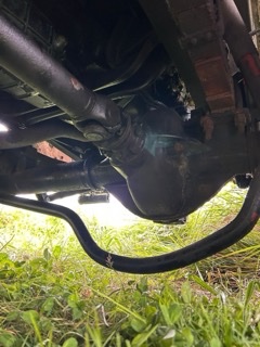

Wir haben uns gerade die Spurstange komplett verbogen und stehen im
Nirgendwo auf einem Feldweg in Spanien. Kann uns jemand helfen oder hat eine Idee wie wir vorgehen können?
Morgen früh versuchen wir eine LKW Werkstatt zu kontaktieren, aber wir wissen nicht ob die in der Lage sein werden und diese wieder zu richten.
Fotos folgen!
Standort: Andrin (Nordspanien)
Mercedes Kurzhauber. B Modell. Baujahr 1974

Re: Hilferuf Spurstange Nordspanien Mercedes 1113
Verfasst: 2024-07-28 23:04:49
von Frankonia
Klein (PNG-Bild).jpeg (35.05 KiB) 7917 mal betrachtet

das ist mir bereits 6 mal passiert und überhaupt kein Problem:
- Die Spurstange nicht ausbauen!
- Einfach den Wagenheber unter der Stange ansetzen und den Bogen nach oben wieder gerade drücken.
- Eventuell will die Stange dabei nicht so richtig, dann mit Spanngurt fixieren. Das merkst du dann.
- Dann kannst du fahren. Wenn du dir nicht zutraust, anschließend die Spur selbst korrekt einzustellen, steuerst du mittelfristig eine LKW-Werkstatt an.
Die ganze Aktion dauert keine 5 Minuten bis ihr wieder fahren könnt. Wenn du jetzt versuchst etwas mit einer Werkstatt anzuleiern schleppen die euch höchstwahrscheinlich erst einmal ab, was Tage dauern und vierstellig kosten kann.

An den Bildern sieht man gut, wie wichtig unterwegs jede Menge Spanngurte, Holzklötze, Kanthölzer, Bretter und mindestens 2 hydraulische Wagenheber sind.

Update:
Wir sind zu der Werkstatt die uns dankend abgelehnt hat. Auch eine Landmaschinen Werkstatt im nächsten Ort konnte nicht helfen. (Kein Personal, keine Zeit)
Also haben wir es gemäß Eurer Vorschläge versucht.
Spanngurte, 2 Wagenheber und viele Holzklötze.
Zuerst tat sich gar nichts aber dann gab es erste kleine Fortschritte. Nach wirklich intensiven 3 Stunden haben wir die Stange soweit hinbekommen, dass wir fahren können.
Die Räder stehen weiter nicht absolut parallel, also werden wir eine Werkstatt ansteuern. Die 1600 km bis nach Köln sind einfach zu weit.
Das war eine absolute Grenzerfahrung, besonders weil wir wirklich komplett in der Pampa in einer Sackgasse standen.
Ich danke Euch für die Unterstützung und Ratschläge.
Fotos folgen sobald ich kurz Ruhe habe.

lura hat geschrieben: ↑
2024-07-30 11:46:40
Damit die Spurstange wieder die richtige Länge hat,bzw nicht mehr verbogen ist,muss man sie überdehnen, also in die andere Richtung verbiegen. Dann kann man damit auch wieder nach Köln fahren.
Oder 3 mal bei einem Dorfschlosser anhalten, der kann auch Stahlrohre richten.
Oder, wenn es nur um wenig geht, einfach die Spur korrekt einstellen (lassen).
