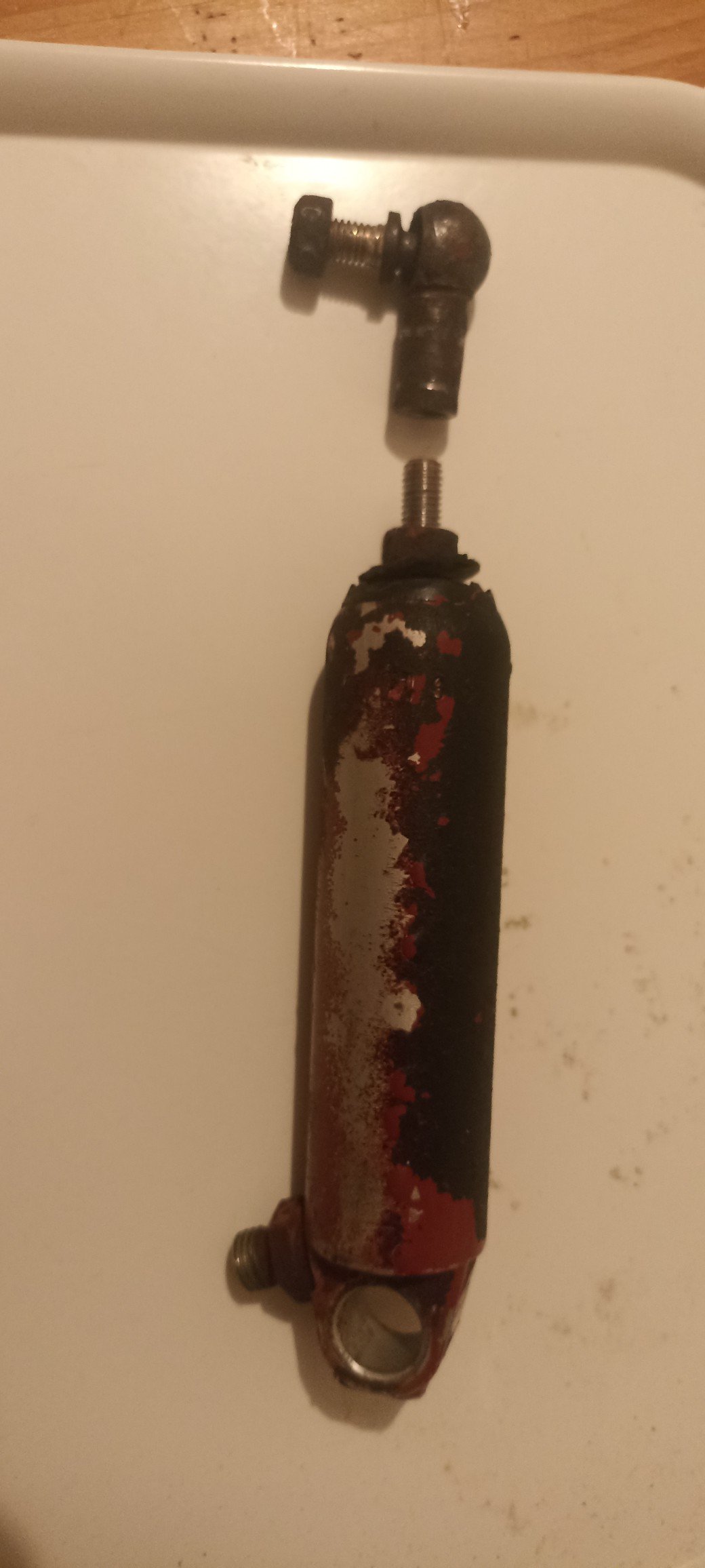

Weiß jemand von euch zufällig, wo ich diesen Druckluftzylinder zum Schalten meiner Seilwinde bekomme?
Einbautrommelseilwinde der Firma Rotzler
Type lautet: 5000 H/ 2-96
Baujahr: 1985
Fabrikationsnummer: 6248
13 mm Stahlseil
Länge 55 m
Zugkraft in der untersten Seillage: 50 kN, Betriebsdruck 140 bar
Druckluftzylinder:
Gewinde vorne: M8
Befestigungsloch hinten: 16mm
Hub: ca.50mm
Außendurchmesser Zylinder: etwa 35mm
Länge (gesamtes Bauteil inkl. Gewinde) ca.175mm

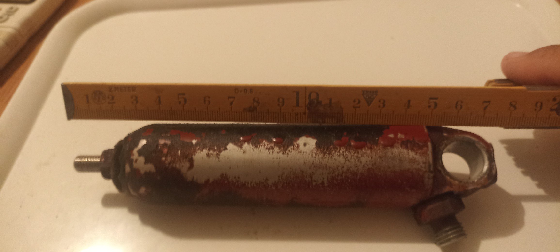

puste doch mal mit druckluft rein, und miss mal die länge im ausgefahrenen zustand.
auf den foto sieht er ziemlich genauso aus wie der zylinder am vtg (bei meinem 110-16) der die untersetzung schaltet, den gibts original nichmehr, aber ea gibt nen günstigen DT zylinder mit den selben maßen, muss aber das auge ausgebohrt werden, weil der lochdurchmesser zu klein ist.
grüße, alex

Bin ist ca. 50mm, also ist das nur Ding dann 225mm lang. Was ist ein DT-Zylinder?

hab grade meine zylinder gemessen, sieht zwar vom aufbau her genau identisch aus, ist aber nur ca 16cm mit gewinde.

Kann man da nicht nen 08/15 Standardzylinder aus dem Regal nehmen der von der Abmessungen und der Wirkweise passt? Sollte ja kein Mondraketen-Hypertechzylinder sein (sieht nach einfachwirkend aus).

Ich hab jetzt einen aus dem Regal ;) bestellt- .Muss ein wenig aufbohren, aber müsste passen.
