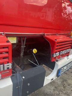

mein 130D7 wurde schon vom Vorbesitzer seiner Vorbaupumpe beraubt, das Öleinfüllrohr mit Peilstab nur behelfsmäßig hinter die Ölleitungen (zumindest meine ich, dass es diese sind) zur Innenraumheizung geklemmt.
Das will ich jetzt aber besser lösen, genug Löcher für eine Halterung aus M10 Gewindestangen sind ausreichend vorhanden, einen Teil hab ich mir schon zurechtgebogen, nur wollte ich jetzt sicher gehen, dass ich das nicht komplett "zu niedrig" montiere, wie gesagt, die originale Position ist mir nicht bekannt.
Evlt. kann mir hier jemand mit einem Bild oder einer Beschreibung weiterhelfen.....

Hast Du die Aluölwanne mit dem Einfüllrohr nach vorn? Mit dem gefederten Peilstab? Dann ist die Länge/Höhe nicht so wichtig. Der Peilstab stößt unten in der Ölwanne an, das ist der Punkt ab dem gemessen wird. Das Rohr darf nicht so lang sein, daß der Peilstab nicht unten anstößt. Und nicht so kurz, daß der Federweg oben nicht reicht um den Deckel zu schließen.
Bei der Blechölwanne mit Rohr für den Peilstab an der Ablasschraube, muß das Schlauchstück genau Maß X haben. Mußt bei Deutz erfragen.

ich habe die gefederte Variante.
So ungefähr war mein Plan, die Halterung ist recht lang und deswegen so noch recht instabil, da kommt noch eine zweite Strebe von links hin und eine Versteifung, dann sollte das passen.
Auf dem Bild kommt das jetzt komisch rüber, das ist fast ein 90° Winkel....

Die Höhe und Lage passt so, war bei meinem auch so.
Da kippt sich echt schlecht Öl ein etwas steiler stellen wäre gut,dan wird es aber oben wieder eng.

ich denke, ein bisschen steiler sollte noch gehen. Im Vergleich zum Einfüllrohr beim VW T3 ist das doch direkt luxurioös ;-), aber beim Ölwechsel müssen halt auch 16l reingekippt werden und keine 4,5....
