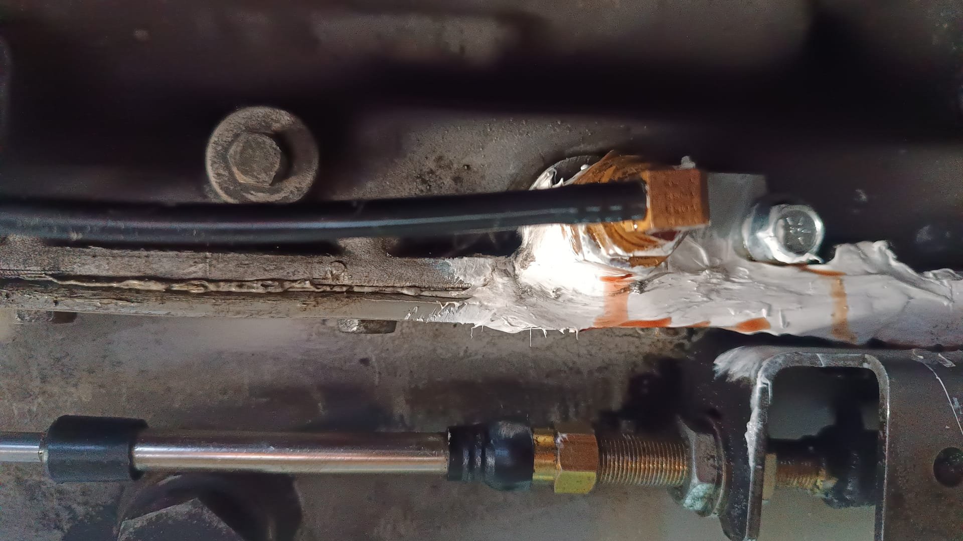

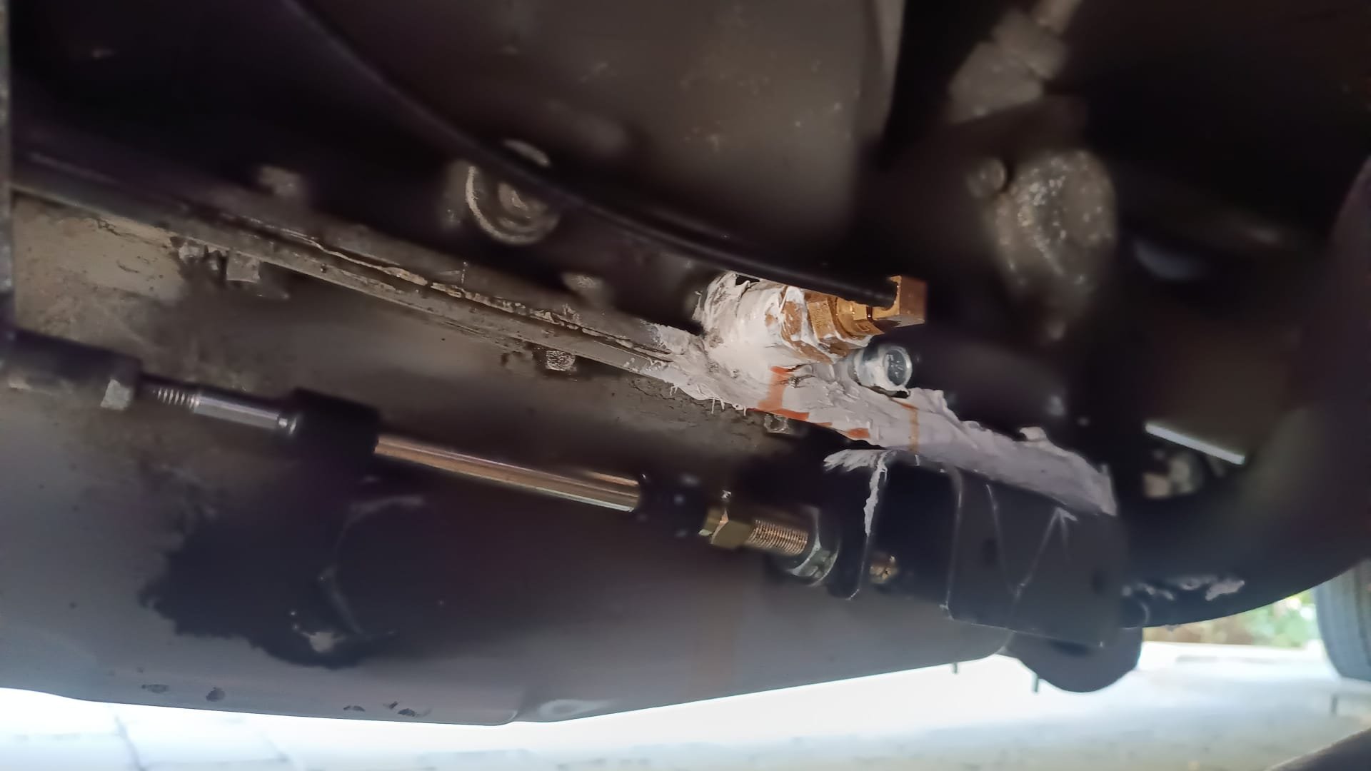

jetzt habe ich aber gerade festgestellt das ein Anschluss oberhalb det Getriebölwannendeckels undicht ist.
Die Werkstatt weiß nicht wofür das ist und bei Mercedes sucht man seit gestern vergeblich in den Filmen nach dem Teil.
Kann hier ein Vario Experte helfen? habe den Anschluss maximal unprovisorisch abgedichtet und bin selbst erschrocken darüber dass das sich als so kompliziert gestaltet
ein Ersatzteil zu finden. Bitte nicht über die Abdichtung meckern, weiß wie Mist das ist :D
:frust:
Der Anschluss sitzt von der Fahrer Seite Blickend auf die Getriebeölwanne
im Anhang habe ich euch ein Bild gehängt. War der Abdichtungsversuch Nummer 1. Hoffe der ist jetzt erstmal dicht bis ich das Ersatzteil habe

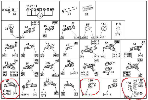

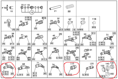

Zum Getriebe steht nichts im Elektronische Teilekatalog, dafür aber ein Modulator in der Gaspedalsteuerung, von dem diese Röhre höchstwahrscheinlich stammt.
Ich hoffe, Sie können den Anschluss für das Getriebe anhand des Musters (Durchmesser, Maße) über den Link ganz einfach auswählen
VOSS 230 Stecksystem
https://www.voss-automotive.net/fileadm ... atalog.pdf
Diese Teile gibt es auch bei Mercedes (Bremsanlage Steckverbindung), allerdings benötigt man zur Auswahl in jedem Fall die Maße von Kunststoffrohr (Außen-/Innendurchmesser, z.B. 8x6 oder 6x4), Mutter (Schlüssel, Gewinde) und Stutzen.
